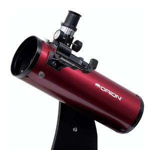

Test express du Dobson 100/400 Orion Skyscanner
J'ai reçu aujourd'hui ce petit Dobson de table Orion Skyscanner 100/400.
Petit test express dans la foulée, même si j'aurai aimé livrer un avis plus complet j'ai décidé quand même d'en faire part un peu dans l'urgence au cas où certains seraient intéressés à l'approche des fêtes.
Je le complèterait par la suite mais ce que j'ai pu en juger rapidement me permet de me faire un avis assez tranché.
Qu'est-ce qui a bien pu me passer par la tête quand j'ai commandé cet instrument?
Pour commencer l'offre plutôt alléchante sur le site Orion, 81 euros (plus 10€ de port), une carte lunaire Moon Map 260 offerte.
Ensuite les excellents retours que j'ai pu lire sur StarGazers Lounge et Cloudynights.
Enfin la perspective de disposer d'un petit instrument très rapide à mettre en oeuvre qui puisse concurrencer mon achro 70/500 pour les sorties éclair entre deux nuages.

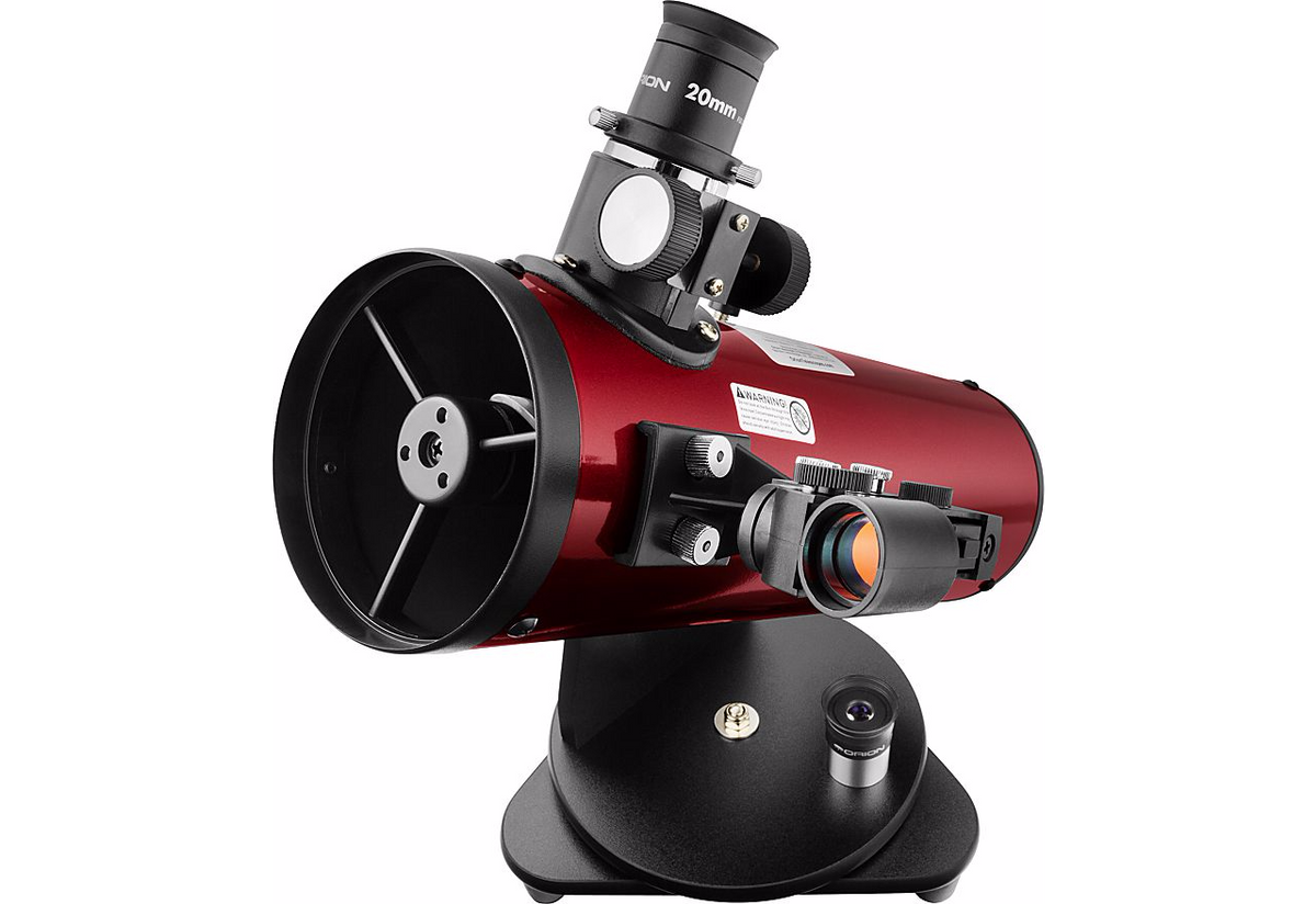

Caractéristiques: Newton 100/400, F4 donc, miroir primaire parabolique fixe, secondaire collimatable avec araignée à trois branches, crémaillère 1,25".
Kellner 20mm et 10mm, chercheur point rouge EZ Finder II.
Base Dobson monobras.

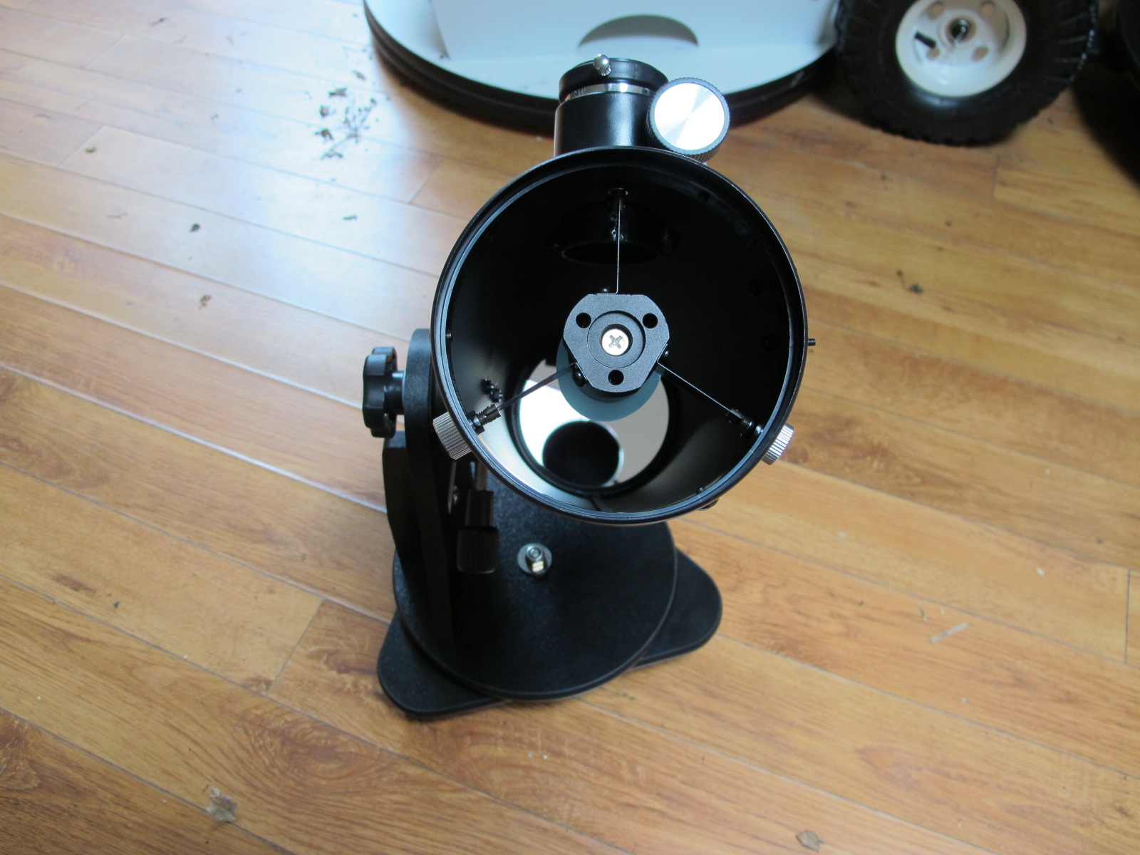

Aspect:
Il a tout d'un grand. Tube bafflé en aluminium, support de secondaire avec les 4 vis pour le réglage.
Un miroir au fond, il est bien là ouf. Un peu de poussière d'ailleurs, ça sort d'où ça? :b:
A l'oeil les optiques semblent correctement alignées.
Mais attends voir. Il est pas rond ce tube? :b::?:
En effet il est légèrement déformé au niveau de l'ouverture, du côté de la "jointure" du tube d'ailleurs le cache force un peu pour être mis en place. Cela n'a pas l'air d'être dans le chemin optique.
La base est rigide et les mouvements souples, elle n'appelle tout simplement aucune critique.

Tout simplement parce que tu as trois branches à ton araignée. Je déconseille fortement de fuir les Newton à trois branches.
Tu es certain que le primaire est parabolique et non sphérique ?
Sinon les avantages de ce genre de petit instrument c'est effectivement une mise en température très courte, un grand champ et l'absence de chromatisme pour pas cher.
Merci David pour ton retour,
Tu parles pour la forte diffusion sur les étoiles brillantes?
Pour les 6 aigrettes je me doutais bien que les branches de l'araignée, qui sont épaisses qui plus est, étaient responsables.
Pour le miroir parabolique je me fie aux caractéristiques techniques affichées. C'est le cas aussi du Skywatcher Heritage 100p/400, son "jumeau". Si c'est un mensonge alors je ne crois plus en rien! :D

Y'a une astuce qui fait qu'une araignée à trois branches est moins bien qu'une à 4?
Sinon pour les caractéristiques du miroir j'y crois, sinon je n'aurais pas eu des étoiles aussi piquées, non? Un sphérique à F4 doit être vraiment affreux.
Plus une branche est épaisse et plus la branche lui correspondant l'est au niveau de l'étoile.
Une branche en génère une d'un côté de l'étoile, mais aussi une autre à l’opposé. Avec 4 branches cela ne pose pas de problème puisque la branche opposée se place sur une branche déjà existante, bref avec 4 branches à l'araignée, tu as quatre branches autour de l"étoile alors qu'avec 3 branches à l'araignée tu en a 6 autour de l'étoile.
Pour diminuer le plus possible l'influence des branches de l'araignée, tu peux les remplacer par des branches courbes.
Pour le miroir, c'est surtout en périphérie que la différence se voit. Un parabolique à entre-autre beaucoup de coma, mais un sphérique est bien pire.

Suite (et fin?) de l'aventure Skyscanner.
Cette histoire de tube déformé à l'entrée m'a turlupiné, au point de perdre le sommeil. :be: Non j'exagère, mais j'ai creusé la question et j'en ai conclu que:
-C'est un problème déjà signalé et bien visible sur quelques vidéos de tests.
-L'ensemble cerclage en plastique/araignée en plastique ne permet pas de maintenir efficacement une forme parfaitement circulaire à l'entrée du tube.
-La déformation tend à désaxer, légèrement mais visiblement le support du secondaire.
-En déformant manuellement le tube pour approcher une forme plus ronde, je vois bien que le secondaire se déplace.
-Dans ces conditions, difficile d'entreprendre une collimation parfaite et stable.
Mais surtout:
-Il m'apparaît clairement qu'il y a deux version du Skyscanner.
La plus ancienne possède de fines branches en métal, fixées directement au tube et réglables, comme on peut voir ici:
Sur cette autre image on peut voir que les fixations de l'araignée sont indépendantes du cerclage à l'entrée du tube.
Et aussi sur deux des images de la fiche produit sur le site Orion, ça c'est embêtant.
La mienne possède ce système tout plastique que je suppose (à tort? dites le moi!) très inférieur mécaniquement.

Ben la question est évidemment de savoir si tu pourras trouver mieux à ce prix. Alors, ça vaut le coup de le renvoyer.
Vaut-il mieux un tube pas rond avec un secondaire de travers qui donne de belles images ou un instrument parfait dont les images sont moches?
:p
L'avantage du 'nouveau' système est triple:
  • Pas de diffraction causée par les tenons qui maintiennent les lames, puisqu'il n'y en a pas.
  • Pas de (dé)réglage possible (important vu que l'instrument est destiné aux débutants).
  • Le machin en plastique est moins cher, ce qui permet de contenir le prix.
  • Pas de vrillage possible des lames.
Zut, ça c'est quadruple...
J'entends très bien que ce sont des avantages pour le constructeur et pour les débutants.
D'ailleurs, il y à fort à parier que l'immense majorité des possesseurs de ce télescope ne chercheront jamais à le collimater. Et pour cause, plus d'oeilleton fourni, le primaire n'est plus marqué, la seule notice de colimation disponible est en anglais et en ligne. :b:
Dans mon cas tu penses que c'est un avantage?
J'ai plus tendance à penser que ça annihile totalement la possibilité de tirer tout le potentiel de cet instrument, et c'est tout ce qui m'intéresse.
Je ne connaissais en effet que le premier modèle (qui est en effet mécaniquement supérieur, bien que les vis qui tiennent les branches provoquent des aigrettes secondaires). Mais j'en ai vu qui avait des tiges plus grosses pour le secondaire, qui se vissaient directement sur les écrous à l'extérieur.
Mais pour être honnête le second me semble collimatable quand-même: de toute façon on ne peut régler qu'un seul aspect de la collimation axiale par l'inclinaison du secondaire (on règle comme on règle le primaire sur un télescope plus classique, avec un oeilleton ou un Cheshire), et on se fiche un peu de la position du secondaire, du moment que c'est stable. Par contre, il faut en effet installer un oeillet sur le primaire -- qui sur celui que j'avais eu pendant un petit temps était déjà installé.
Il est clair que si on a le budget et l'argent pour un AstroDazzle il est mécaniquement supérieur (et le tube est mieux dimensionné par rapport au miroir), mais le Skyscanner est plus petit et se place sur un trépied photo avec la monture Dobson.
