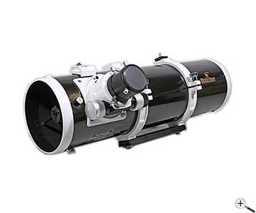

J'ai moi-même en effet maintenant un 130/650, surtout parce qu'on peut mettre un correcteur de coma et des oculaires 2". On peut le mettre sur une EQ3 (ou dans mon cas une EQ5) ou une petite monture Alt/Az (il va bien sur des petites têtes Alt/az à mettre sur trépied photo) et même de type Dobson (par exemple l'Omegon Push+ avec cercles digitaux à coupler au téléphone).
Je l'ai même déjà utilisé sur un mini-trépied Berlebach avec une tête Alt-Az.

Je possède la version en question (achetée d'occasion une bouché de pain).
Tu peux bloquer le coulissement à n'importe quelle position entre complètement rentré et complètement sortie, mais (et c'est un gros mais) je te déconseille de mettre quoi que ce soit de lourd sur le PO qui est vissant (pour faire la MAP) et tenu que par un côté, donc risque de flexion avec un accessoire lourd.

Pour moi, c'est un instrument d'appoint, petit, léger, mais son principal défaut est son PO.
Je pense qu'il est plus adapté à un usage en visuel qu'en photo, sinon le primaire est parabolique et n'est ni meilleur, ni pire que les autres instrument du même genre sortis des usines chinoises.
Bref, en second instrument ou en instrument principal pas prise de tête, on a de quoi s'amuser.

Urhm -- le mien est tout aussi bon que le 150/750. Bien sûr il faut un correcteur de coma (qui, accessoirement, permettra de ne plus faire rentrer le tube du PO devant le miroir, mais bon, j'avais déjà scié le tube du PO) comme sur tout f/5, mais je ne vois vraiment pas ce que OU lui reproche.
Jusqu"à présent, tous les tubes en tôle cintrée que j'ai pu voir n''étaient pas bien ronds, ils étaient tous plus ou moins déformés au niveau du raccord.
Pour avoir un tube bien circulaire il faut qu'il soit extrudé.
Avec des anneaux, en général le tube conserve sa forme bien ronde. Mais sur ce petit dob la queue d'aronde est directement fixée dans la tôle, il n'y a pas d'anneaux et en plus comme il est maintenu par le côté, il est en porte-à-faux et ça fléchit.
Tout à fait, il aurait fallu en plus un cerclage en métal bien rigide à l'entrée du tube.
Cela me fait penser aussi, un autre petit détail un peu agaçant c'est l'implantation du porte-oculaire à 90° de la queue d'aronde qui oblige à observer "par dessus" le tube, pas toujours confortable.
