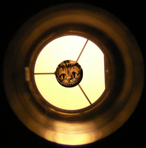

Sur le 150 F/5 en photo, le principal problème est le tube du porte oculaire qui entre très profondément dans le chemin optique et provoque des étoiles en forme de pac-man. La solution est soit de changer de PO contre un plus court, soit de raccourcir le tube du porte oculaire. Il y a des sujets sur cette solution un peu radicale. Là sur cette photo on voit très bien à droite le tube du PO empiéter sur la zone du miroir (avec un Cheschire bien souriant en prime) :
