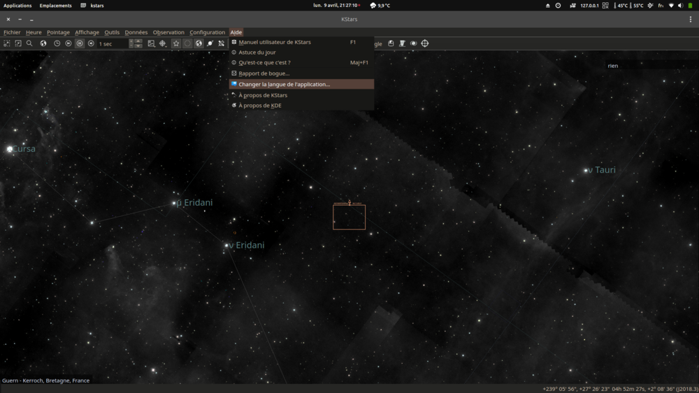

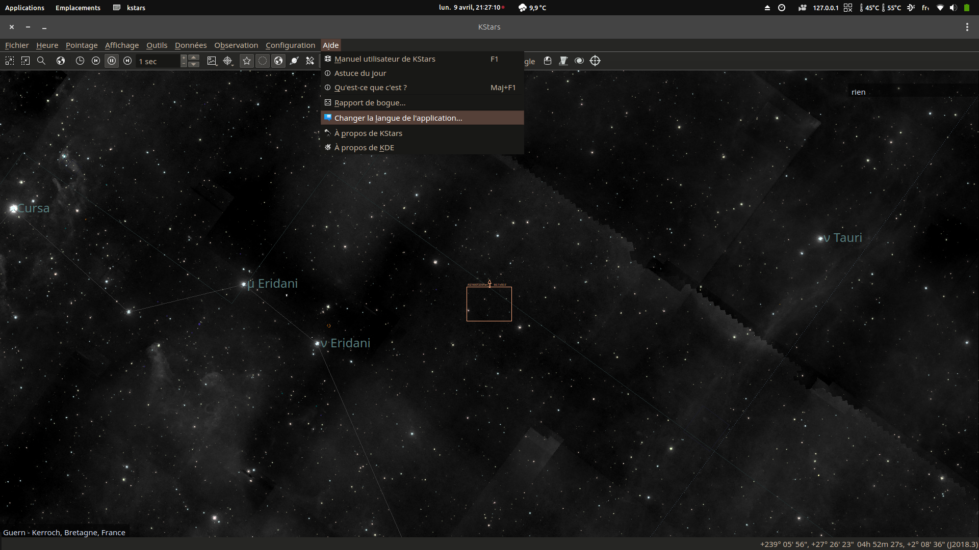

Traou Mad Posté 9 avril 2018 Posté 9 avril 2018 Le 19/03/2018 à 00:21, ch_porchet a dit : bon ben sa marche pas christophe@HP-linux:~$ sudo apt install kde-l10n-fr [sudo] Mot de passe de christophe : Lecture des listes de paquets... Fait Construction de l'arbre des dépendances Lecture des informations d'état... Fait kde-l10n-fr est déjà la version la plus récente (4:17.04.3-0ubuntu1). 0 mis à jour, 0 nouvellement installés, 0 à enlever et 0 non mis à jour. christophe@HP-linux:~$ Sinon, as-tu essayé tout simplement dans kstars, onglet aide (ou help si c'est en anglais) ? J'ai pour ma part "changer la langue de l'application" (ou son équivalent en anglais chez toi)
