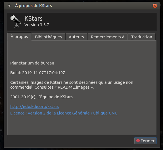

rmor51 Posté 27 novembre 2019 Posté 27 novembre 2019 (modifié) Voici la trad du message de Jasem pour la V3.3.7. Intégration de ASTAP ASTAP est une application pour visualiser des images FITS, faire de la photométrie, de l’empilement d’images et de la résolution astrométrique. Il est disponible sur les plate-formes Windows, MacOS et Linux. Kstars inclut maintenant le support de ASTAP pour la résolution astrométrique dans le module Alignement en plus du solveur Astrometry.net. ASTAP emploie une méthode différente et très rapide tout en recourant à un petit catalogue d’étoiles en comparaison d’autres solutions. Vous devez en plus de ASTAP, installer le catalogue d’étoiles G17 pour pouvoir travailler en local. Le journal d’erreur a été amélioré pour afficher les erreurs en arcsec. De plus, le FOV initial du module Alignement est calculé à partir des paramètres de la caméra et du télescope (plus de valeur par défaut à 0x0). Ceci fait que la première résolution avec un rayon de recherche plus large sera plus rapide qu’une résolution en aveugle. Une fois le FOV mesuré, le rayon de recherche est remis à la valeur par défaut pour réaliser les recherches suivantes. Météo Observatoire Wolfgang Reissenberg continue son développement sur le module observatoire en ajoutant un widget météo dédié, avec un tracé en direct pour chaque paramètre. FITS Améliorations Hy Murveit améliore notablement le mécanisme de chargement des FITS avec comme résultat d’accélérer la séquence de capture. Lorsque une image était capturée, elle était écrite sur le disque puis relue pour l’afficher dans le visualiseur si nécessaire et finalement l’image suivante pouvait être capturée. Cela nécessitait un délai de quelques secondes avant la capture suivante. Désormais, l’image est affichée à partir d’un buffer mémoire et écrite sur le disque par un process séparé qui ne bloque pas la capture suivante, ni l’affichage des données Indi. Module Focus Eric Dejouanet a fixé le calcul de HFR dans la classe de données FITS, qui accumulait des entiers plutôt que des réels doubles. Ceci conduisait à une consolidation incorrecte de la valeur de HFR avec des étoiles multiples dans la procédure de mise au point et des résultats incohérents en mode full frame. Modifié 28 novembre 2019 par rmor51 3

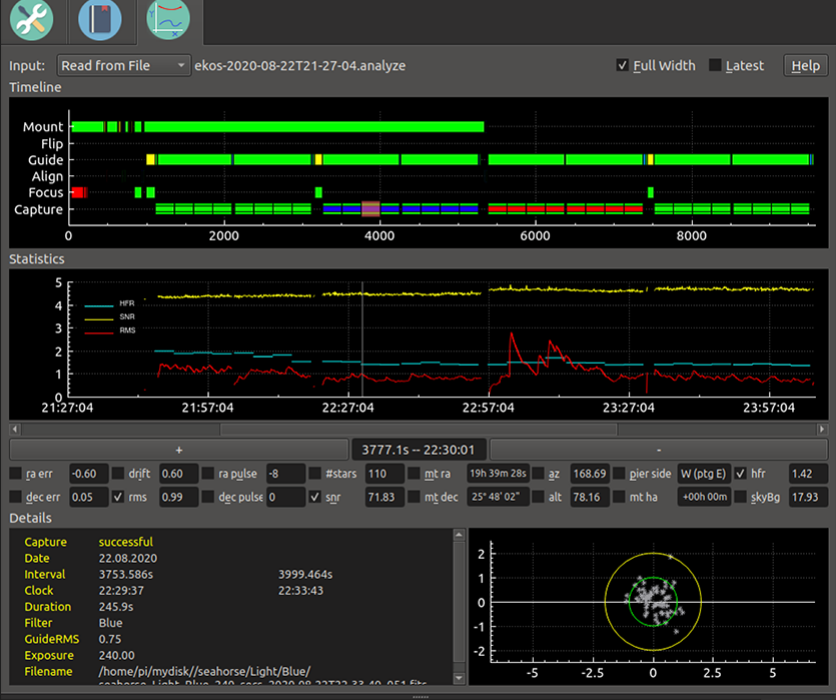

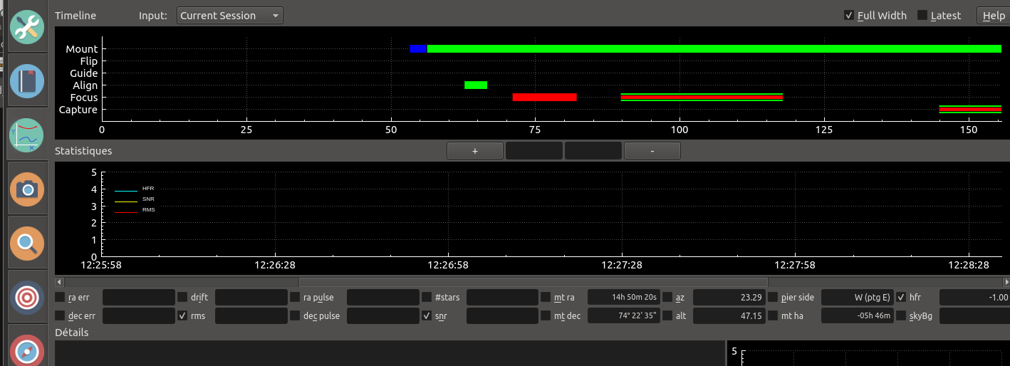

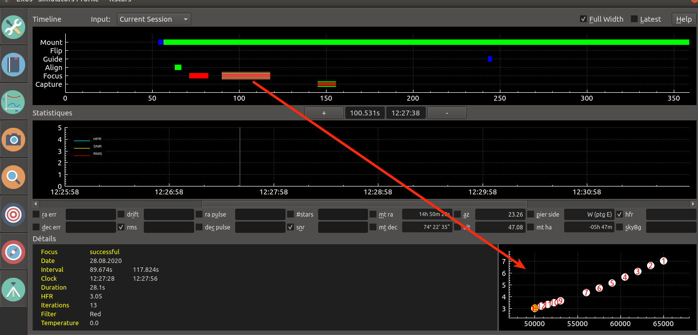

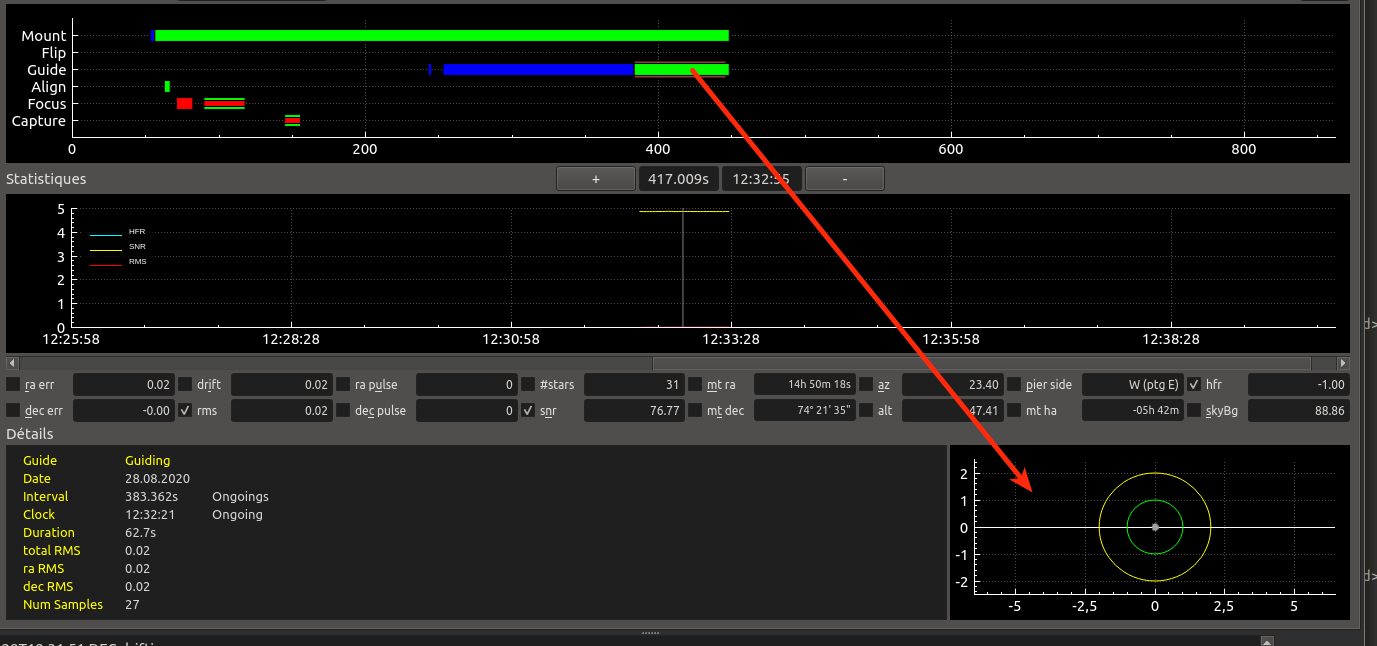

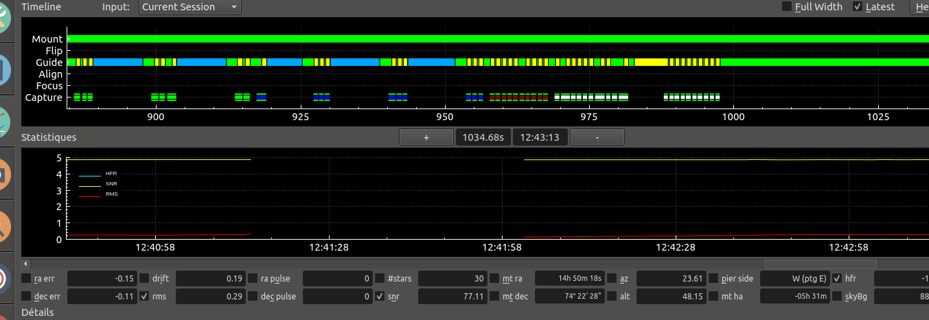

gehelem Posté 31 août 2020 Auteur Posté 31 août 2020 vendons un peu la peau de l'ours : c'est encore en cours de développement, mais c'est tellement alléchant que je ne peux pas m'empêcher https://indilib.org/forum/general/7597-new-kstars-ekos-module-analyze.html#58946 c'est un nouveau un module d'analyse de session ajouté à Ekos, pour surveiller en live ou à posteriori tout le déroulement des actions j'ai un peu joué avec, c'est une merveille !!
