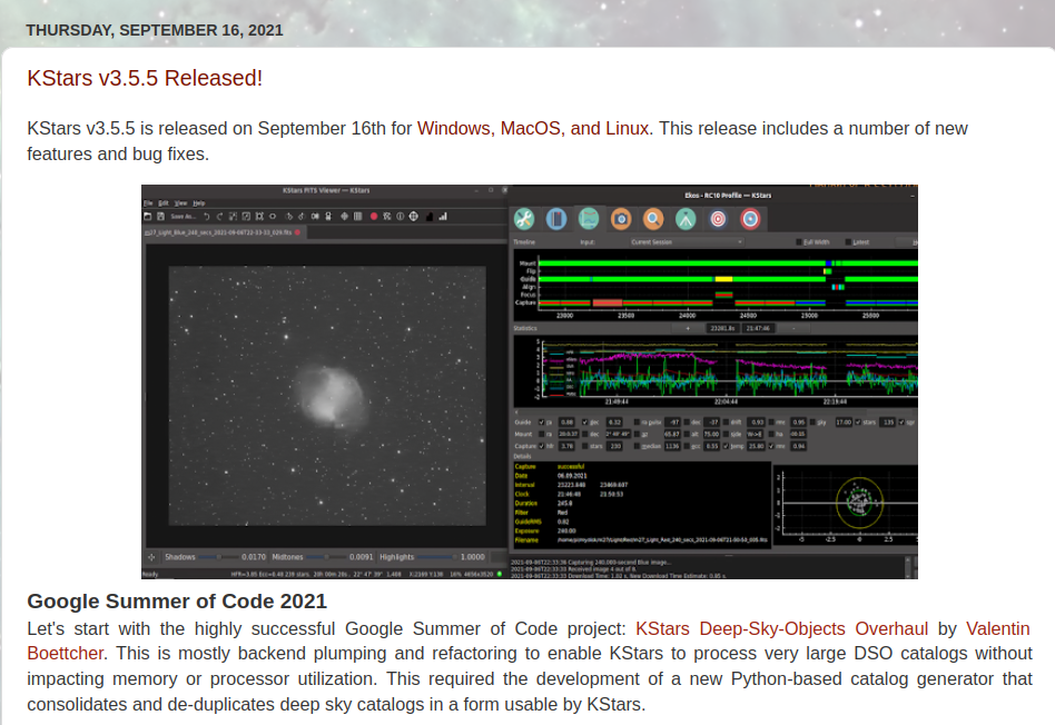

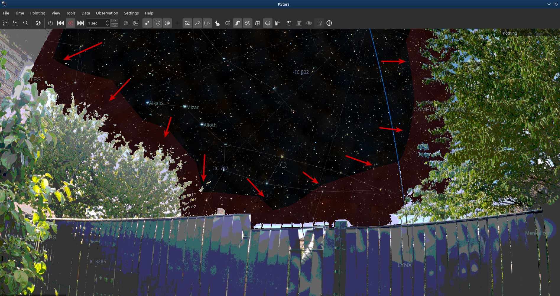

gehelem Posté 21 septembre 2021 Auteur Posté 21 septembre 2021 ça faisait longtemps que j'avais pas mis ce post à jour Donc une nouvelle version de Kstars est sortie, ça a été dit sur le fil de la doc @rmor51 http://knro.blogspot.com/2021/09/kstars-v355-released.html J'ai eu un peu le temps de faire joujou avec, je vous laisse découvrir mais j'aime particulièrement la fonction d'horizon La photo de fond a été apportée par la version précédente, c'était déjà bien pratique. Mais désormais on peut définir son horizon en s'aidant de cette photo, et le scheduler en tient compte ! Pas encore essayé en vrai, mais c'est très prometteur... Nota bene : pour faire la "photo de terrain 3D" vous pouvez utilisez Streetview sur vos smartphones android C'est un peu long, il faut supprimer le ciel, mais c'est très précis si on la fait avec soin (pas bouger le centre de rotation de l'appareil) Gilles.

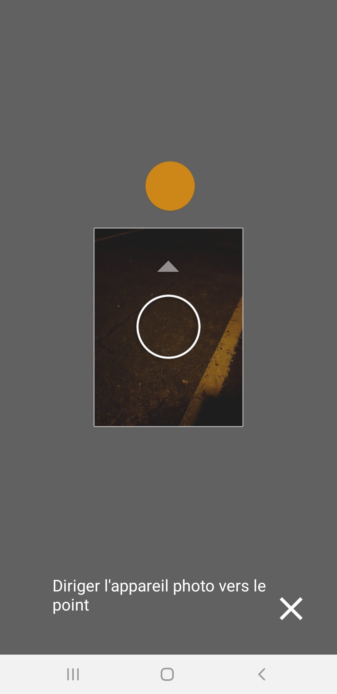

gehelem Posté 6 octobre 2021 Auteur Posté 6 octobre 2021 il y a 2 minutes, rmor51 a dit : Vous pourriez un peu développer comment on obtient le panoramique 360°? Est-ce qu'il suffit d'utiliser la fonction panoramique de l'appareil photo du smartphone ? Pas le panoramique, ce n'est pas suffisant Si tu peux, essaie avec l'application Streetview sur android Ce qui est embêtant c'est que Google te pousse à mettre ta photo en public, méfie toi
rmor51 Posté 6 octobre 2021 Posté 6 octobre 2021 Je n'ai pas pigé comment faire avec Streetview. Je choisis l'option Photo sphère mais après ?
gehelem Posté 6 octobre 2021 Auteur Posté 6 octobre 2021 Il y a 2 heures, rmor51 a dit : Je n'ai pas pigé comment faire avec Streetview. Je choisis l'option Photo sphère mais après ? Tu arrives sur ce machin Il faut pointer sur les ronds orange, ça prend la photo C'est long car tant que tu n'as pas couvert toute le sphère tu ne peux pas aller plus loin

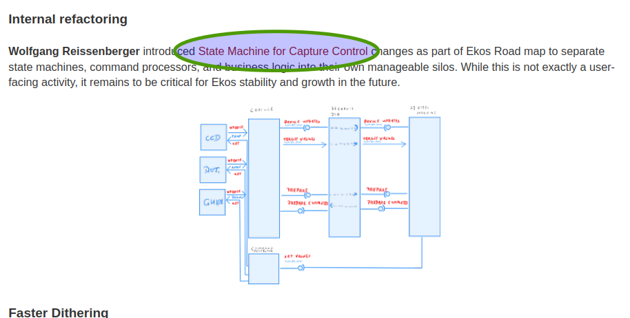

gehelem Posté 20 janvier 2022 Auteur Posté 20 janvier 2022 il y a 16 minutes, LoloCo a dit : Pour info, je viens de voir sur le site de Jasem qu'il y a une nouvelle version de KStars 3.5.7 !! => LIEN J'peux pas encore en bénéficier. Mon installation sur RPI ne me le permet pas (j'attends de l'aide sur ce post 😉 ). Ah merci pour le signalement !! Pas grand chose à se mettre concrètement sous la dent, sauf peut-être cette histoire de mosaïque, on va éplucher ça. Mais à titre personnel au regard de mes projets en cours, je suis ravi de voir ceci arriver : Faudrait que je regarde si ça correspond à mes petites tergiversations du moment 1
