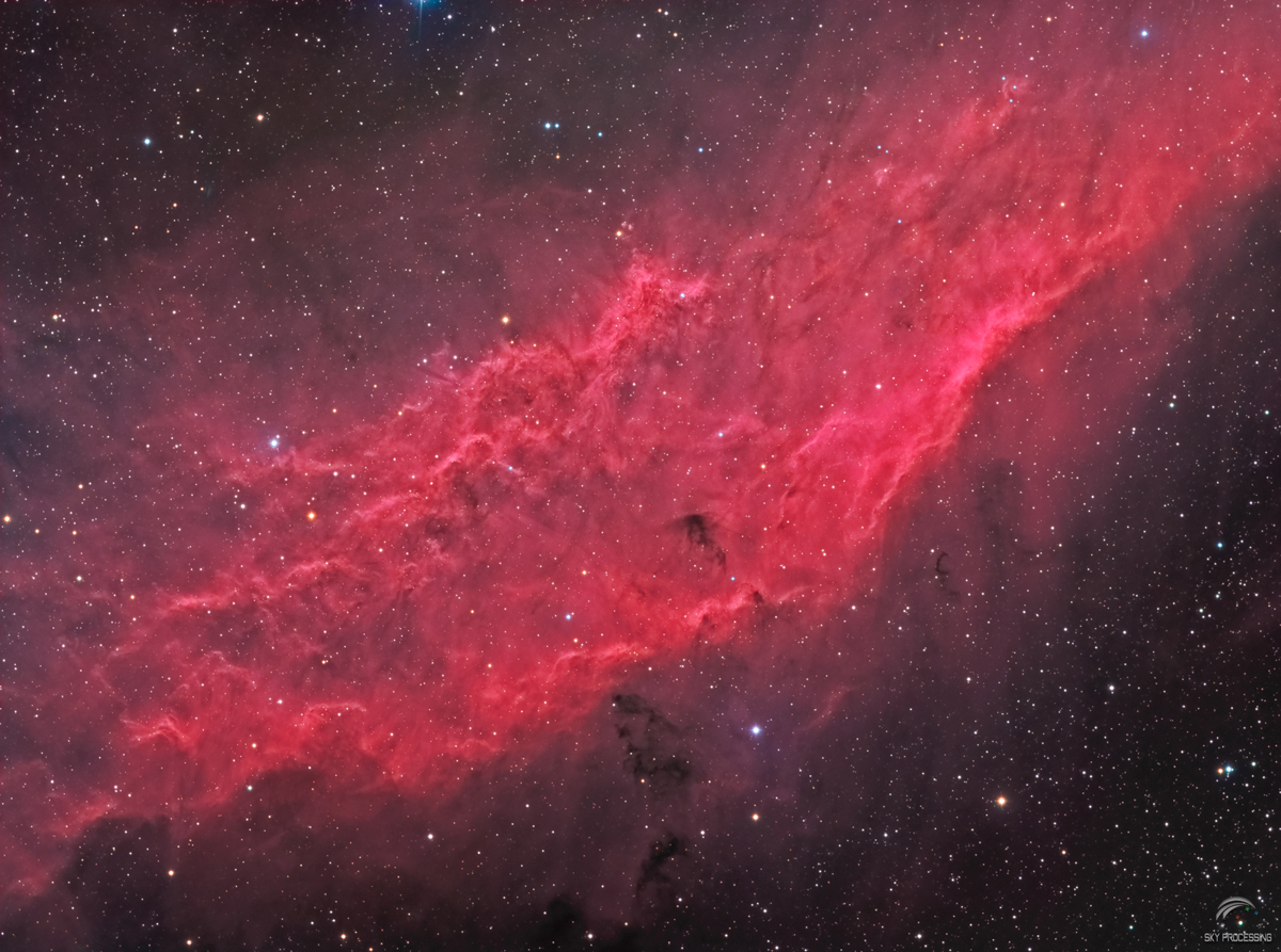

Salut à tous,

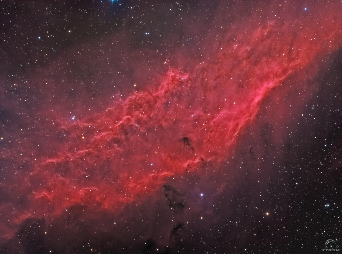

Voici deux versions de la Californie, Ngc1499, la seconde est dans de différentes teintes de rouges avec un traitement légèrement différent.
Conditions difficiles, nuits très ventées avec des max à 50Km/h.

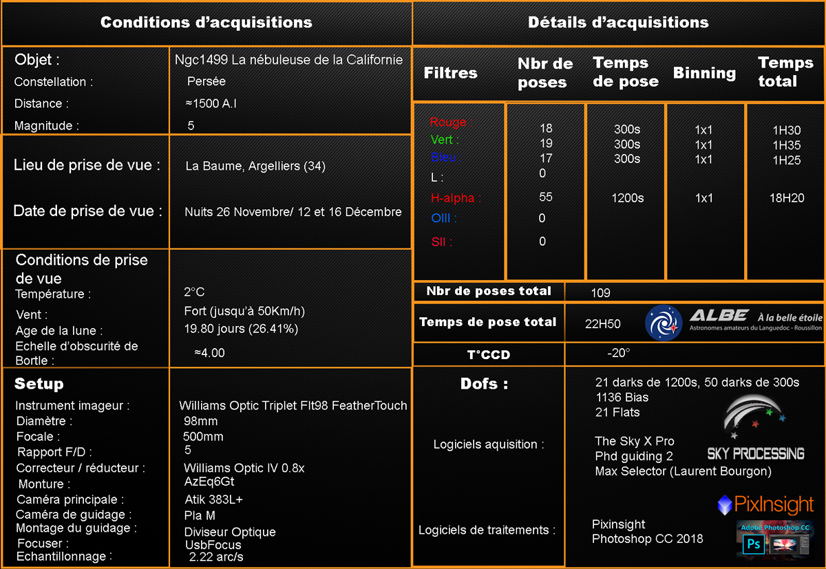

Conditions d'acquisitions à la suite des images dans le tableau.
Vos avis ?! :)

Une préférence pour la une Max, effectivement beaucoup de vent ces nuits là.
Il y a de beaux détails dans la partie haute de la nébuleuse ce qui est assez rare , le temps de pose a payé.
Modifié par archange34
Joli max, pour moi la V1 est mieux car le rouge est plus "chaud", sur la V2 c'est plus saturé, moins naturel.
tes étoiles sont superbes, c'est vraiment ce que j'aime dans une photo astro : des étoiles avec peu de halo, et une diversité de couleurs, là pour le coup c'est parfait !!!!
Tu peux en dire un peu sur la façon dont tu obtient ce cliché : mélange des couches ect...
merci.
jc.
Tres belle image de cette grande nebuleuse
L apport du ha est evident pour ce type d objet, la turbulence se ressent avec une petite focale, meme avec du vent .... ma preference pour la premiere, plus realiste en terme de couleur

Très belle images douce et équilibré
Question pourquoi autant de bias
Y a t'il une importance d'avoir autant de bias

Merci à tous les quatre ! :)
@Jc : Niveau traitement, j'ai fait un assemblage Ha Rvb tout simple, sans injecter de Ha dans le rouge, le Ha pour la L et le nouveau process de calibration photométrique sous Pix qui fonctionne à merveille et permet de belles couleurs très naturelles.
Ensuite il y a pas mal de boulot sous Photoshop pour virer les halos et travailler la rvb.
Oui même à courtes focales selon l'échantillonnage la turbulence peut avoir un impact néfaste, malheureusement. :(
@Eric : C'est comme pour les images, plus il y en a, meilleur est le rsb, ça permet d'éviter d'ajouter du bruit à l'image lors du prétraitement.
Avec un nombre de 1000 le master est très propre et comme ça ne coute rien à faire... ;)
