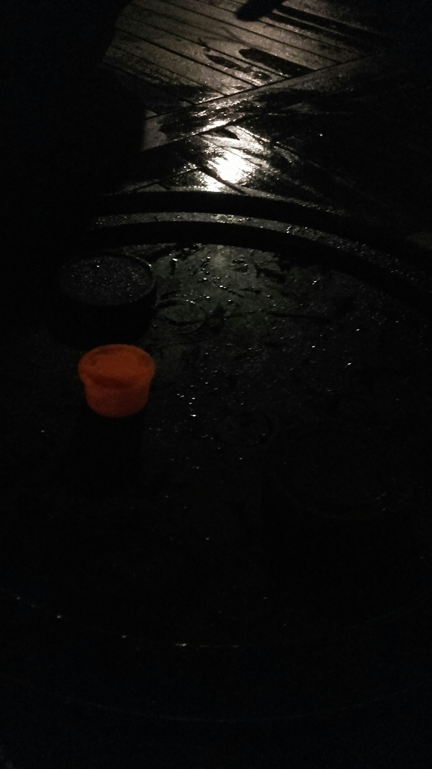

Alors j'ai poursuivi ma premiere idée, une ventilation du secondaire. Comme d'autre, j'ai utilisé occasionellement un seche cheveux pour me tirer d'affaire a l'arrivée de la buee, quand il etait en fait deja trop tard, et ça ne durait pas. D'ou mon idée de fabriquer un mini "seche-telescope" agissant en preventif, constamment allumé. Et la bonne nouvelle c'est que CA MARCHE !!! :p Hier j'ai laissé mon scope dehors juste au coucher du solei, en laissant mon petit ventilo tourner. Je l'ai rentré vers 23h15, sans qu'il y ait eu un soupçon de buée, ni sur le secondaire ni sur le primaire... Pourtant, voila comment etait ma table de jardin:

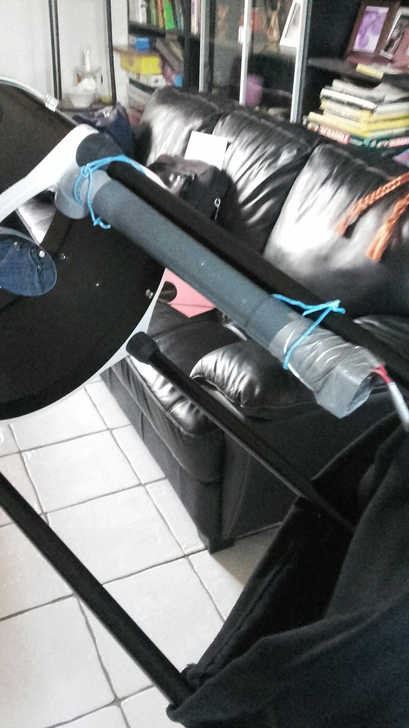

Ce "seche-telescope" est constitué d'un petit ventilo de pc 12V, accouplé a un tube (ici un vieux tuyau d'aspirateur mais on peut le faire en pvc) avec un deflecteur à 45 degrés au bout(ici, coude 60° en pvc 32mm).

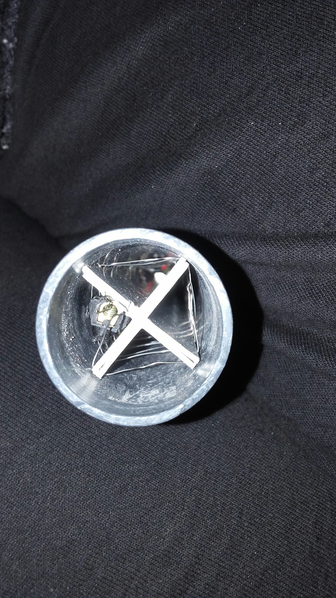

Dans ce tube, un ptofilé pvc en x autour duquel est enroulé un fil de nichrome avec comme resistance totale 25 ohms: sous 12 v, la puissance degagée approche 6 watts, largement suffisant pour elever tres legerement la temperature du flux d'air tres discret, qui va venir lecher le secondaire. (le profilé, je l'ai fait en assemblant, à la colle pvc, 4 profilés en L de la bonne dimension)
Je craignais des turbulences et des vibrations: rien de tout cela! c'est tellement efficace que je pense qu'il n'y a pas besoin de l'interrupteur deux positions que j'ai installé, permettant de "debrayer" la resistance. Resultat, j'ai pu prendre des photos des satellites d'Uranus pendant 3 heures sans aucun souci, et on voit meme Miranda, ce qui me fait dire que meme si on ne la voit pas, il y a toujours un soupçon de condensation sur le secondaire...

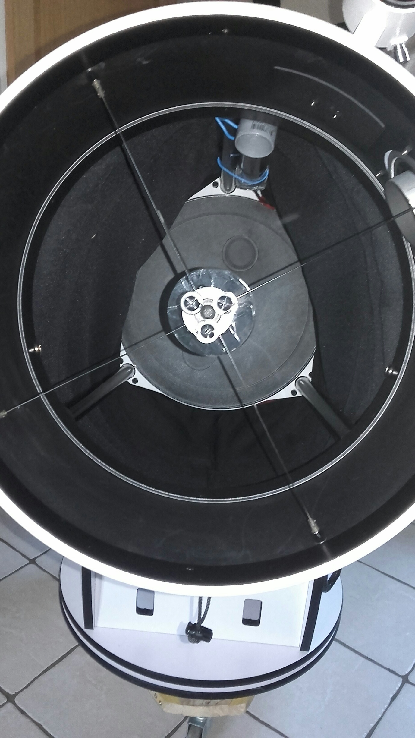

Le dispositif est simple et parfaitement adapté aux flextubes: en effet, il est tres facile de le fixer sur le montant superieur et il trouve sa place sans soucis sous la jupe astrozap.
Etl'obstruction me direz vous? eh bien, quasi nulle.. ou carrement nulle
De toute façon on peut s'arranger pour couper legerement le deflecteur si besoin.
