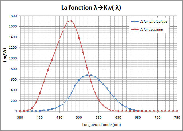

Voici la sensibilité de l'oeil humain en fonction de la longueur d'onde:
(c'est plus compliqué si on distingue cônes des bâtonnets)
Le seuil est bien plus bas dans le vert-bleu.
Du 515nm se situe dans une zone à bon rendement.

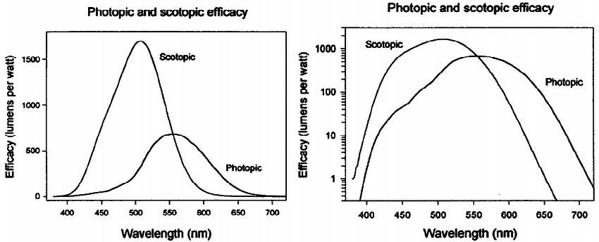

Uhm -- ça me semble logarithmique, et à l'envers, et en plus avec une approximation en fonction de puissance loin des minima.
Voir plutôt ça (CIE 1951) pour la vision scotopique:
https://en.wikipedia.org/wiki/Scotopic_vision#/media/File:CIE_1951_scotopic_luminosity_function.svg
Et on voit (à même échelle) qu'à partir de 600nm on a bien plus de lumen (et de visibilité) par Watt en vision photopique que scotopique, mais il faut en effet approcher les 630nm avant que la vision nocturne ne soit vraiment pas affectée:
D'ou l'avantage d'un filtre qui ne laisse vraiment rien passer en dessous de 620nm.

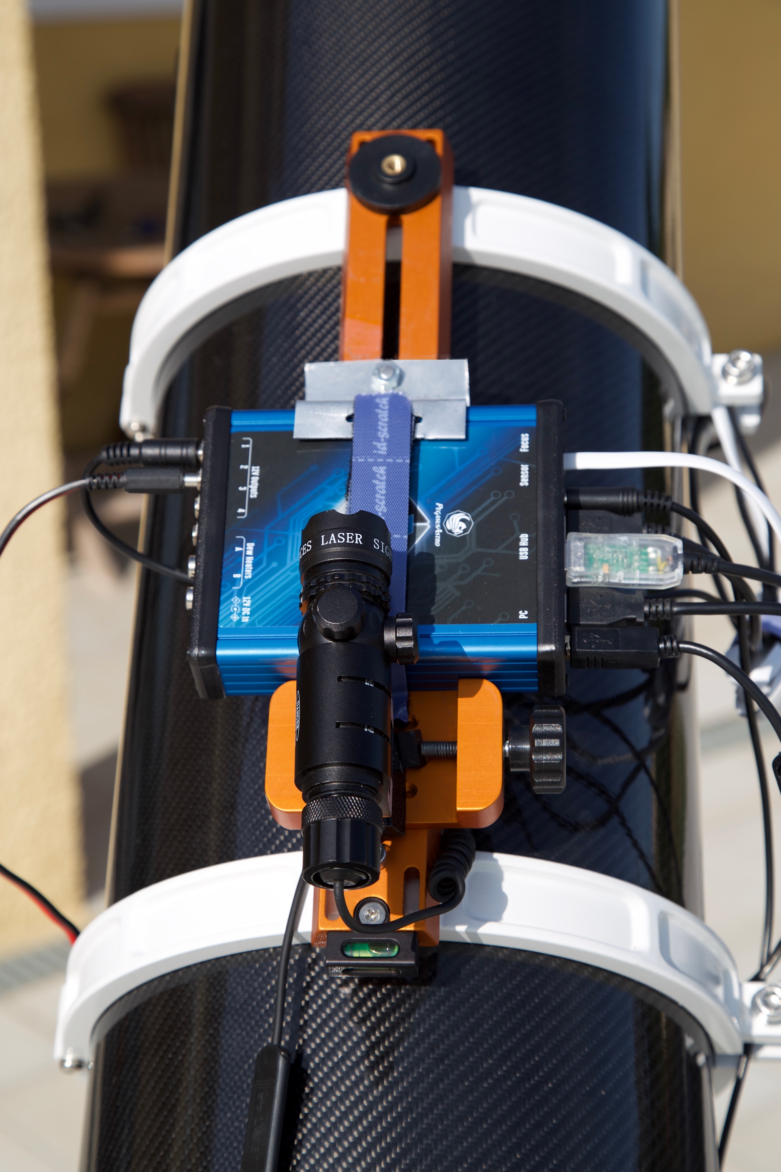

Il a l'air cool ton laser :rolleyes: L'avantage que je vois est le fait de pouvoir jouer avec les molettes pour la dérive/élévation qui simplifie le truc des 3 vis sur les anneaux...
Tu as réussi à le fixer facilement ? Tu veux partager une photo de ton montage, car j'entrevois de faire un changement sur mon setup...
On voit sur la fixation proposée sur le laser , soit tu pinces en serrant les BTR ( ce que j'ai fais en recuperant un ancien support de chercheur ) , soit tu le fixe directement dans une plaque de fixation type : https://www.teleskop-express.de/shop/product_info.php/info/p5558_Geoptik-Vixen-Level-Aufsatzplatte---Schnellkupplung.html
alain
Merci :) Le fil à l'arrière du laser sert à l'alimentation ?
c'est le bouton on/off déporté,
il y à deux modes sur ce laser, (commutateur de queue et chapeau commutateur)
il suffit de changer la pièce (fournit)
j'ai celui ci:
https://fr.aliexpress.com/item/CVLIFE-Shockproof-532nm-Tactical-Green-Dot-Laser-Sight-Rifle-Gun-Scope-w-Rail-Barrel-Mount-Cap/32658181790.html?spm=a2g0s.9042311.0.0.CPpGEA
pas encor monté, je viens juste de recevoir la queue d'aronde
Je suis un peu de l'avis de Sixela, au sujet de ta courbe de sensibilité: les cloches sont a l'envers; il ne faut pas mal les comprendre: plus c'est bas et plus ça veut dire "lumiere faible pour etre vue", donc retine plus sensible: ça veut dire que la retine est beaucoup moins sensible dans le bleu. La preuve? la courbe de vision scotoptique, dite "nocturne" car beaucoup plus sensible, due aux batonnets: beaucoup plus basse car plus sensible.
j'ai celui ci:
Je pense que je vais me laisser tenter :be:
D'accord, je vais devoir me bricoler un petit truc car actuellement j'alimente le laser depuis une alim de PC, une page Web de contrôle me permet de faire ON/OFF sur un relais...
Là n'est pas le seul problème: même si on fait le graphique à l'envers (W/lumen au lieu de lumen/W) on verra toujours que les courbes de vision scotopiques et photopiques se croisent dans le rouge à 555nm, alors que sur le graphique la "queue" du graphique de vision scotopique est tronquée bien avant, et ne semblerait pas croiser.
Si on prend un graphique logarithmique on peut en effet le renverser (et en effet on voit que les "queues" s'approchent d'une fonction de puissance, droite dans un graphique logarithmique). Mais on voit bien qu'il est différent:
