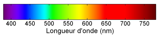

Du rouge à 555nm???
Pour ceux qui doutent, quelle couleur de nébuleuse voit en principalement au télescope?
Vert ou rouge????
Patte.
Ah oui, tu as raison. En vision scotopique, donc sans vision des couleurs, on voit mieux a cette longueur d'onde, le rendu "conscient" sera par contre noir et blanc, avec la vision scotopique. Oui mille excuse, tu as raison.
Pour commencer a avoir une sensation de couleur, c'est le jaunatre qui va reagir avant par contre.
La difference est donc interessante si l'intensité lumineuse de ta lampe bleue-verte est suffisament faible pour que tu ne puisse pas identifier sa couleur. Pas evident quand meme. Ca veut dire que si tu vois qu'elle est bleue-verte (510 nm), il aurait mieux fallu qu'elle soit rouge....
