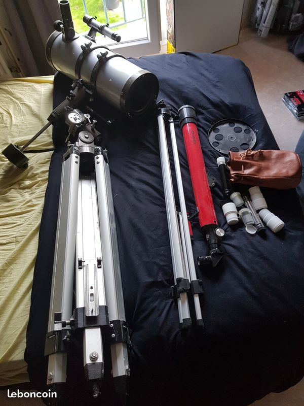

Avez-vous déja vu ce gros téléscope gris ? le vendeur m'indique qu'il n'est rien marqué sur le téléscope et qu'il ne connait pas le diammètre et la focale...

Oui, c'est un 114/1000 vendu sous plusieurs marques (Seben, Hama...) , c'est un newton catadioptrique (barlow intégré dans le PO), passe ton chemin, c'est une grosse merd....., j'en ai un qui prend la poussière dans le garage ;).
A presque 100% de certitude, je dirais un Seben Big Boss 150/1400 (avec barlow intégrée).
J'ai commencé avec ce tube et faut dire qu'il m'en a fait voir!
Malheureusement pas dans le sens où on l'entend en astro.
Prix neuf à l'époque: 169€ (et vaut mieux les garder et s'orienter vers les classiques)

Pas très facile, au vu de la photo, de savoir s'il s'agit d'un Seben "catadioptrique" 114/1000 ou d'un 1500/1400, mais il y a un fait certain : instrument à fuir (sauf à être un observateur masochiste ;)).

C'est un seben 150/1400 et pourtant chez seben, ils sont convaincus de vendre de la qualité.

Passer son chemin, vaut mieux un 130/900 chez skywatcher ou un 114/900 classique.

On ne peut pas le faire -- impossible de mettre au point. En plus, c'est tout aussi pourri (si en bricolant on arrive à avance le miroir principal).
À regarder ça au test sur étoile ça doit être un 150/750 sphérique sans la barlow/"correcteur", avec une barlow qui ne change en rien l'aberration sphérique (qui pour ce genre de miroir est d'un peu plus d'une longueur d'onde en vert en pic-vallée sur front d'onde, ce qui donne un rapport de Strehl d'environ 0,01!)

Ca donne un F/D5 sphérique avec une mauvaise mécanique et probablement un foyer pas assez sorti (cause barlow rallonge le chemin optique). Qu'on puisse l'enlever ou pas dans tous les cas c'est pas une bonne idée...
Ce doit être un sphérique, ce doit être terrible et on ne doit pas avoir des étoiles fines et piquées.
A la limite l'avoir gratuit pour faire des expériences et la barlow modifie donc le chemin optique donc on ne peut rien en tirer.
En catadioptrique, si on tape la qualité et le haut de gamme, on doit pouvoir en tirer quelque chose.

Ce qui gêne, c'est la lentille de barlow, il faudrait la retirer pour essayer voir ce que cela donne.
Oui c'est un sphérique, j'ai eu la confirmation de seben dans le passé :p

Il y aurait bien moyen de faire un catadioptrique Jones/Bird (un vrai!) qui tiendrait la route, mais presque personne n'en fait à cause des tolérances de collimation (si l'axe optique ne passe pas par le centre du correcteur et sans erreur d'inclinaison, bonjour les dégâts.)
De plus, un vraiment bon Jones/Bird a un correcteur qui est très loin du plan focal, pratiquement souvent juste devant ou même franchement devant le secondaire, pas dans le porte-oculaire -- et en plus cette configuration permet d'éviter pas mal de soucis de collimation.
On pourrait redessiner un autre correcteur plus près du plan focal (comme le Spheracorr d'Aries), mais ça coûterait la peau des fesses, plus que de paraboliser le miroir principal et de rajouter un correcteur de coma. Et la collimation serait autrement plus vache aussi.
