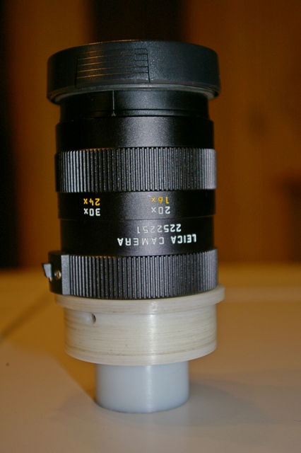

J'ai fait le mien avec une chute de POM, il fait les deux coulants, bon, ça a été simple car je possède un tour a métaux
