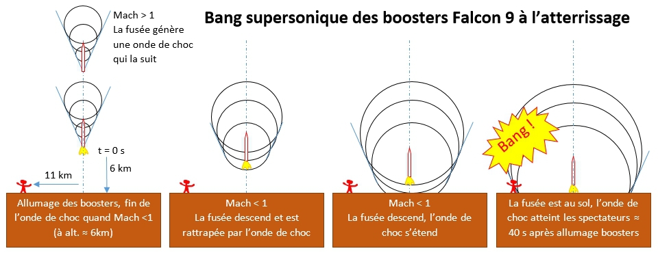

C'est fou comme les gens ont du mal avec les bangs... un bang ne se produit pas quand un objet "passe" le mur du son dans un sens ou dans l'autre, il est produit de façon continue lorsque l'objet se déplace à vitesse supersonique.

Parcontre je ne pense pas que ce soit un boom supersonic, où alors quelques chose m’échappe, car le cône de Mach se produit vers l'arrière du déplacement. Pour un avion se déplaçant à l’horizontal, il est normal qu'un observateur terrestre se retrouve dans le cône. Mais pour une fusée se déplaçant pratiquement à la vertical, vers le bas, il y a peu de chance non ?

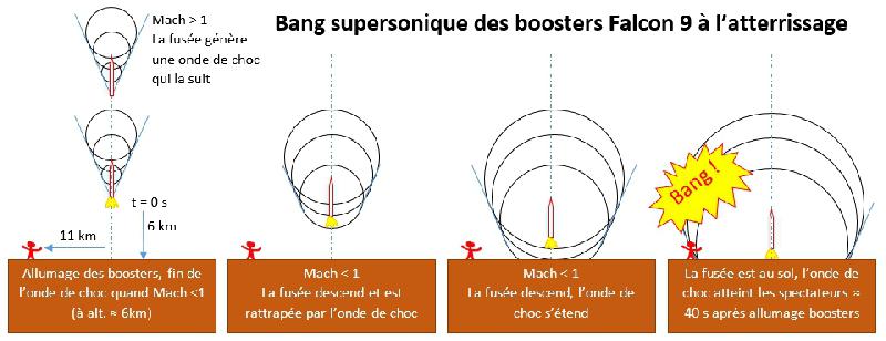

Voici une illustration du phénomène :

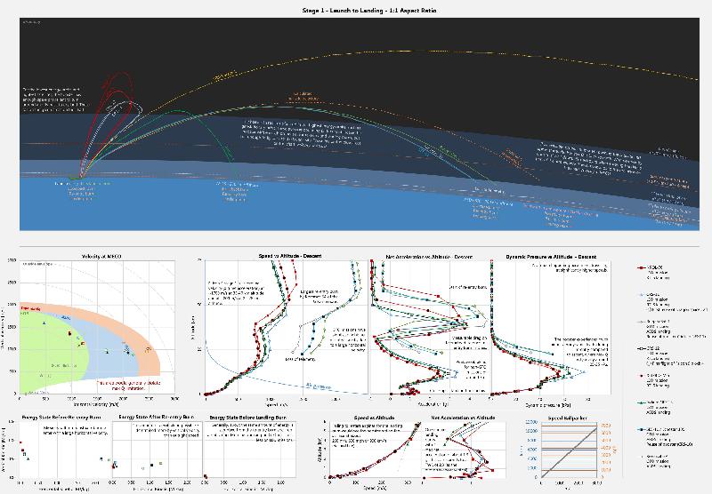

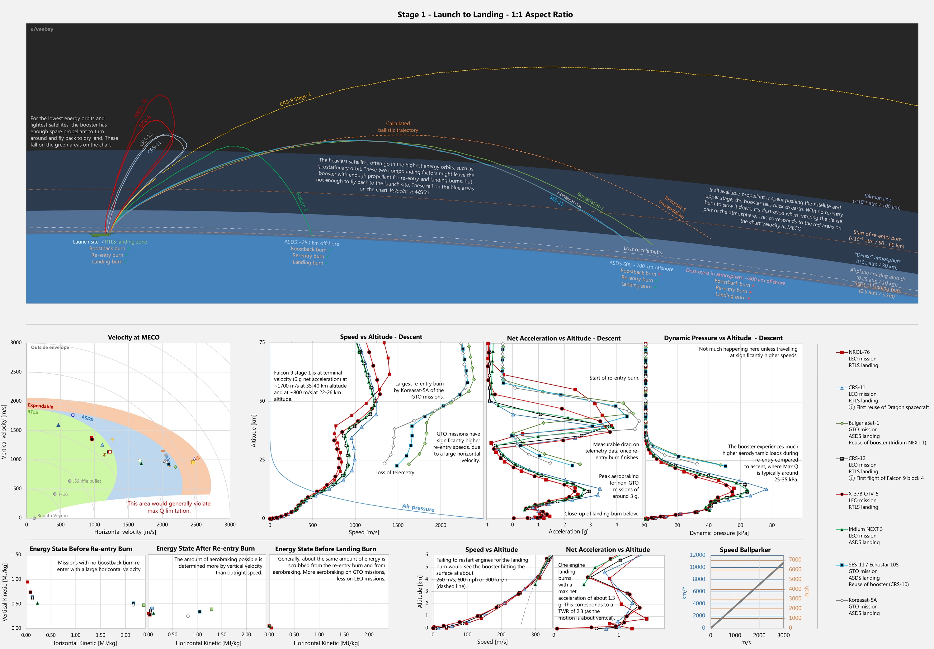

D'après ce deuxième schéma (en fait le 4ième en bas, en partant de la gauche), on voit que les boosters passent sous la vitesse du son (340 m/s) quand l'altitude est de l'ordre de 6 km.
Lien : https://i.redd.it/15p6ll4zjrvz.png
Les spectateurs à Vandeberg sont situés à 7 miles de la base, soit 11 km (d'après rapport FAA cité plus haut, p. 16). La distance entre le moment où l'onde de choc cesse d'être produite et les spectateurs les plus proches est de (6²+11²)^0.5=12.5 km. L'onde de choc parvient donc aux spectateurs environ 40 s après l'allumage des boosters à leur descente. C'est bien ce qu'on constate, à quelques secondes près, sur les vidéos postées ici et là.

De rien ! En regardant d'autres vidéos, je me suis rendu compte que le temps mis pour l'onde de choc à arriver au public était plus long que celui calculé à partir d'une altitude de 6km. Le passage en subsonique a du se faire plus haut que les 6 km montrés dans le graphique. Va falloir analyser plusieurs vidéos pour faire une triangulation ! Un bon exercice pour une classe scientifique !
