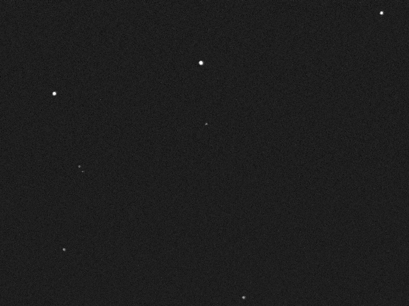

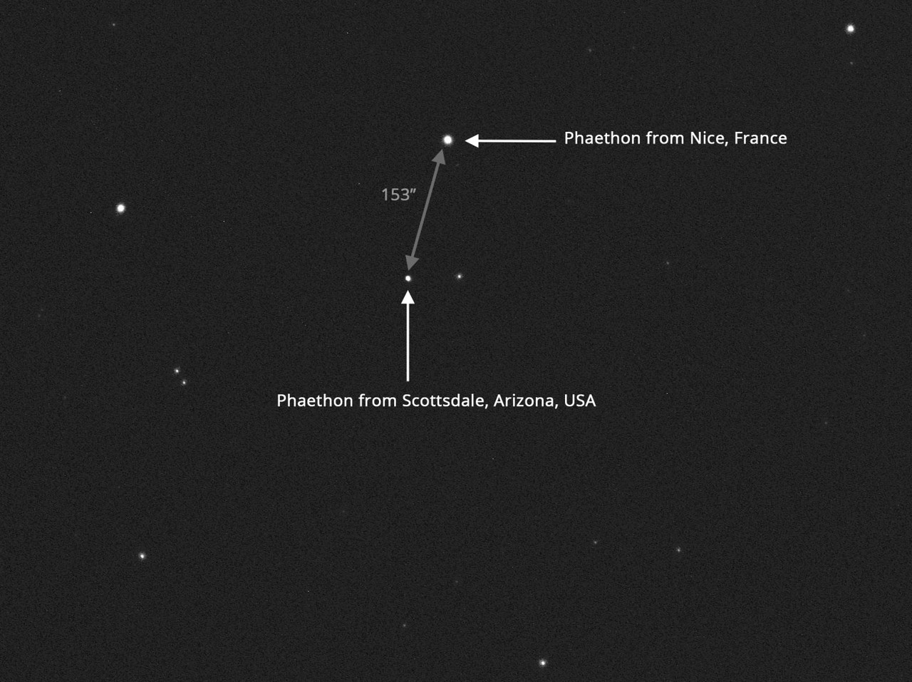

Bonjour, la semaine dernière Jean François Gout m'a contacté depuis les Etats Unis pour faire une mesure de la distance de l'astéroïde Phaéton qui passait au plus proche de la Terre.
Après un contact par skype, nous avions convenus de shooter cette cible le Samedi 16 Décembre à 1H 20 TU, ce qui pour moi correspond à
2 H 20 TL , et pour jean François 18 h 20 TL.
Assez contraignant, car pour jean François qui est en nomade, c'est le début de la nuit, il faut tout installer avant et ne pas avoir de problèmes, pour moi en fixe c'est plus simple, mais la faible hauteur de l'astéroïde à cette heure, fait que il ne faut pas louper les acquisitions.
Donc réveil à 2H du mat cette nuit pour vérifier que tout est ok (j'avais préparé l'astrométrie avant de me coucher) , l'ordinateur est synchro sur un temps internet fiable, et à 1 H 20 TL précise, je lance une acquisition de 3 secondes, que je renouvelle à 1 H 30 précise, Jean Francois fait de meme en ARIZONA.
Fébriles, on se contacte immédiatement pour savoir si tout c'est bien déroulé, BINGO, il n'as pas eu de pb, et de mon coté c'est ok aussi.
A 3 heures du mat, je lui laisse les 1eres manipulations d'images, car je vais me coucher, pour lui la nuit commence à peine, pour moi il est déjà tard.
Le lendemain matin il m'a fait parvenir les 1ers résultats :
L'écart entre les 2 mesures de position est de 153", ce qui donne une distance de 10.64 Millions de km, la valeur "officielle " est de 10.58 au moment de notre prise de vue, soit une différence inférieure à 1%.
Un gif montrant la différence de position de phaéton vue des deux cotés de l'Atlantique. :
L'image montrant Phaéton dans le ciel d'ARIZONA, et de NICE:
JF s'est chargé de tous les calculs (merci à lui,il en a fait beaucoup plus que moi :be:),les détails sont postés sur le forum d'en Face rubrique astrophotographie (c'est là ou JF à lancé sa demande), une mesure bien sympathique en tous cas qui permet de faire de la science tout en s'amusant.
