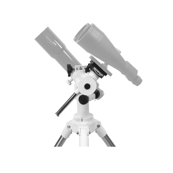

J'ai une 120 ed que j'utilise avec la skytee 2 de omegon, pour le cp, jusqu'à 130x avec du champ (nagler 7mm), voire 180x (meade uwa 4.7mm), ça passe niveau suivi mais c'est chiant pour le dessin.
Je pense que pour le dessin une motorisation n'est pas du luxe, surtout pour du planétaire /lunaire.
Sinon, la monture reste transportable et pas trop lourde. C'est stable si le trépied est stable, mais sur mon utilisation je rajoute des poids.

Si tu veux dessiner ou utiliser des grossissements importants, tu as déjà ton équatoriale.
Je prendrais donc en complément une monture azimutale 100% manuelle (éventuellement avec mouvement lents); et qui permet ce qu'une équato ne donne pas: le bonheur des bal(l)ades style dobson.
Ou alors tu revends ton équato car elle ferait double emploi avec l'az-eq5 ou autre motorisée.

J'envisage aussi depuis quelques mois de passer d'une monture équatoriale EQ3-2 à une monture azimutale Skytee 2 pour l'utilisation de ma lunette achromatique 120/1000.
Je pense acheter un trépied bas et une monture Skytee 2 :
https://www.teleskop-express.de/shop/product_info.php/info/p4539_TS-Optics-AZ5-Azimutale-Montierung-mit-Feinverstellung-in-beiden-Achsen.html
https://www.teleskop-express.de/shop/product_info.php/info/p8038_TS-Optics-Edelstahl-Reisestativ-fuer-Montierungen-mit-EQ5---GP-Anschluss.html

  oliver55 a dit :
Je remplacerai sans doute le tube entre la monture et le trépied pour avoir un dégagement complet lors de la manipulation de la lunette.
Si je visualise correctement la situation,il faudra creuser une fosse d'où observer.:?:
i
hello à tous :)
Oui, attention à la position d'observation, sur l'équatoriale je me retrouve parfois sur des positions très basses pour observer (zénith). Donc avec un trépied bas :confused:
stellatrope sur le lien alpha-lyrea on voit clairement que la "giro" est fixée sur un pied photo, j'avais justement envisagé cette option, mais Est-ce possible? car il faut un sacré "morceau" pour supporter un tel poids non ? :?:
fredo
J'utilise le Berlebach 2012, 20kg de charge pour un poids 2,8kg
ça fait un bon rapport.:)
sinon il y a des pieds photos costauds Gitzo en carbone mais ce n'est plus le même prix. :)
1,680kg pour 18kg de charge
