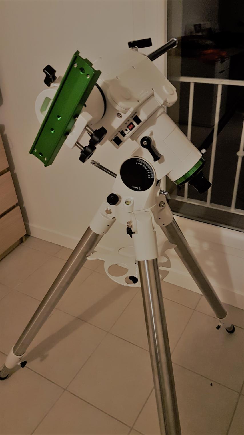

Madame, dans sa grande générosité, m'a offert mon 1er instrument (Skywatcher 200/1000 sur HEQ5 GOTO).
Je négocie durement pour déballer 1/3 des colis, c'est fou comme on peut être persuasif parfois.
Et je regarde la notice en français fournie par OU. Là ça se gâte, je regarde des tutos, etc mais j'ai quelques questions concernant la calibration du viseur polaire (nouveau modèle).
