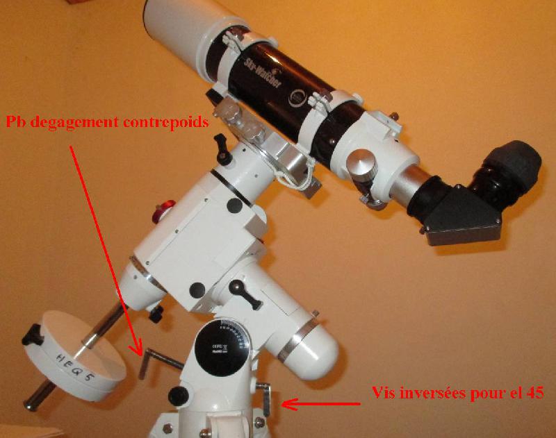

Tes vis de latitude on l'air inversé tu devrais les échanger sinon ils vont taper dans tes contres poids.
Tu es d’où dans l'Ain, il y a un club à Ceyzériat.

Bien vu bobiwane

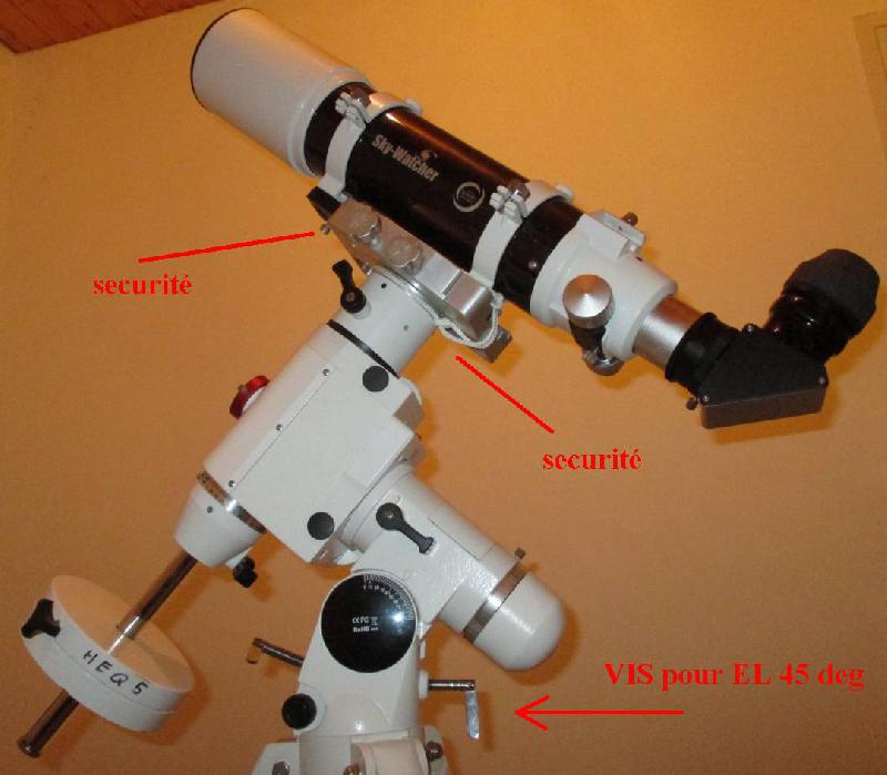

Les vis sont apparemment inversées
Autre info importante
Pour régler l’élévation de l’axe polaire ne pas trop forcer sur la vis cote vis polaire
Soulager à la main en levant avec les contrepoids en même temps que le serrage
Ce système est fragile pour l’ HEQ5 avec la AZEQ6 pas ce problème
Cordialement Daniel
J'ai la même monture et mes vis sont dans la même position : qu'entends-tu par inversées ?

Bref après un essai sur le pilone à 500m, tout m'a l'air correct.... Pour répondre à toutes les questions je suis vers Villars les dombes et j'ai bien inversé les 2 vis :)
