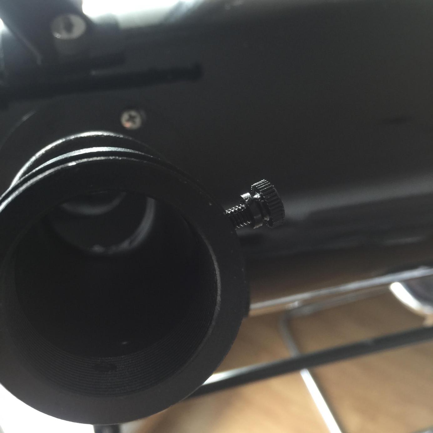

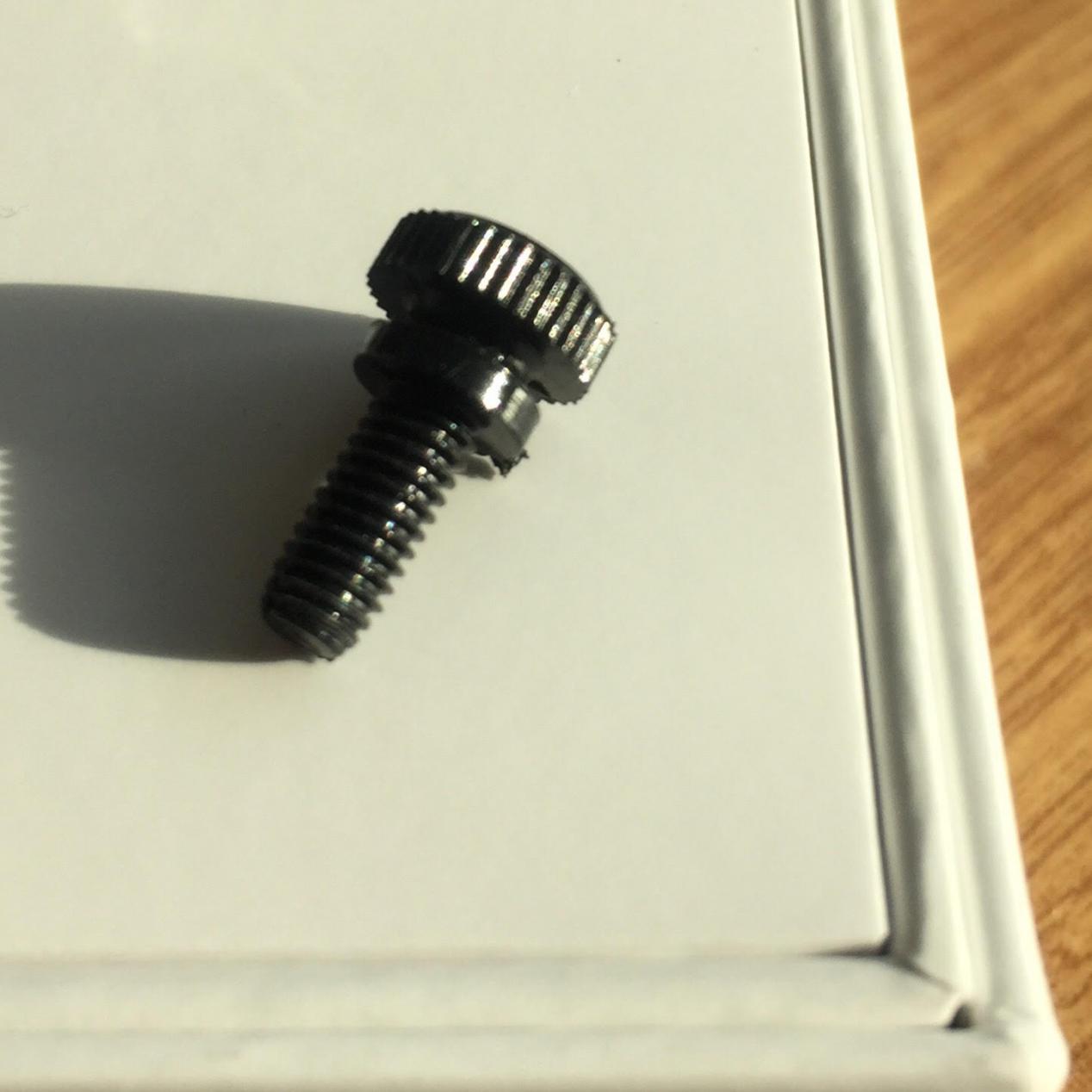

J'ai un Skywatcher 130/900 EQ2. Il me manque une vis de blocage à tête moletée (pièce en plastique) pour le porte oculaire (voir images). Quelqu'un connaîtrait-il le modèle exact et où je peux me procurer le pièce, en ligne ou en magasin ? Merci par avance.

Salut, si quelqu'un recherche ce type de vis moletée, sachez que je les ai finalement trouvé sur Amazon chez le revendeur Ajile. J'ai pris des M4 de 25 mm de longueur en plastique blanc. Le plastique évite de rayer les oculaires. Il existe des longueurs plus courtes mais j'ai pris cette taille car ces vis pourront aussi servir comme vis de collimation (il recommande du 25 mm pour le collimation). Prix 5,20€ les 20 vis. Je les ai reçu et c'est parfait. J'étais septique sur la couleur "transparent/blanc" mais finalement, c'est plutôt classe. Je vous mets la description et le lien ci-dessous. Sachez que j'ai un Skywatcher 130/900 EQ2.
Description : Ajile - 20 pièces - Vis moletée fendue nylon diam. M4 | longueur = 25 mm plastique polyamide PA6.6 isolant
https://www.amazon.fr/gp/product/B00DI9QYGE/ref=oh_aui_detailpage_o00_s00?ie=UTF8&psc=1
