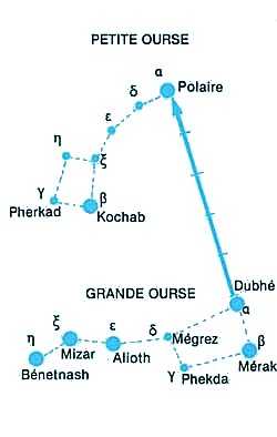

A` l'attention d'Astroken, 2 extraits du site "Astronomie et astrophotographie pour débutants ... et confirmés" (traitant d'un équatoriale EQ 2) :
- tout d'abord, on repère l'étoile polaire. Pour cela, on part de la Grande Ourse, et on prolonge 5 fois le bord extérieur de la "casserole" formé par deux étoiles. On arrive dans une zone du ciel où se trouve une étoile bien plus brillante que les autres, c'est l'étoile polaire, qui indique le nord.
Trouver l'étoile polaire :[/i]
- On règle la latitude sur la latitude du lieu d'observation (pour la France, autour de 45°).
- On place le trépied le plus horizontalement possible en réglant la hauteur des pieds (on peut s'aider d'un niveau pour cela), et de façon que l'axe des ascensions droite pointe vers le nord, donc vers l'étoile polaire. Sur l'EQ2, il y a les lettres R et A sur l'axe, et une flèche dessinée au milieu. Cette flèche doit pointer vers le nord.
Axe des ascensions droites
