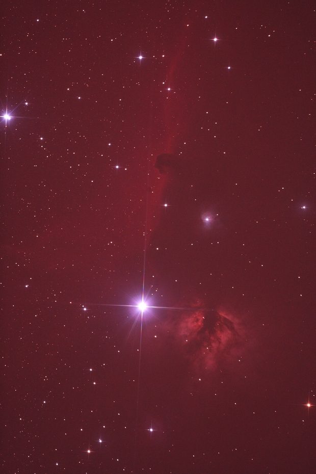

Hier soir j'ai réussi à sortir le matériel, ciel propre enfin... J'ai mon APN Canon 1000D qui vient juste d'être dé filtré total, je constate que mes brutes ont une couleur rose/rouge que je n'avais pas avant le défiltrage :?:
Est-ce que cela est normal selon vous ? J'utilise pourtant un filtre anti UV/IR EOS Clip L2.
Voici deux brutes de M42 :
800ISO 60s :
800ISO 120s :
Une brute de M81 :
800ISO 240s :

Voici la photo en sortie de DSS, elle n'est pas passée sous PS, brut de décoffrage juste un alignement des 3 courbes...

edit: pour répondre à la question du début: Non la brute n'est pas rose, elle n'a pas de couleur. Le rose apparait à la débayérisation faite par le logiciel utilisé pour l'affichage à l'écran. ça dépend uniquement de l'algorithme de débayérisation utilisé par ce logiciel et de balance des blanc qui a été codée dans ce logiciel. Comme ça a été codé pour un APN non défiltré et photo de jour, avec le défiltrage et photo de nuit avec polution lumineuse rouge, ça apparaît forcément plus rouge qu'avant le défiltrage. Avant le défiltrage il manquait du rouge et le logiciel d'affichage compensait en en rajoutant. Maintenant tout le rouge apparaît enfin et le logiciel surcompense, mais il faut bien se rappeler que c'est juste de l'affichage, pas représentatif des données brutes.
