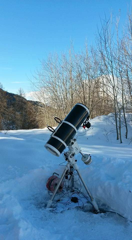

Voila les petites nouvelles hivernale depuis les Alpes :)
La neige est bien présente ! les trépieds sont bien fixé au sol :D
J'ai même "perdu" le fil de ma rallonge sous 5cm de glace bien solide !
Pas besoin de refroidissement avec des nuits a -10° en moyenne c'est sympa !

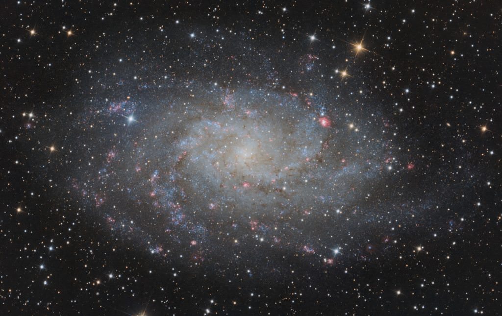

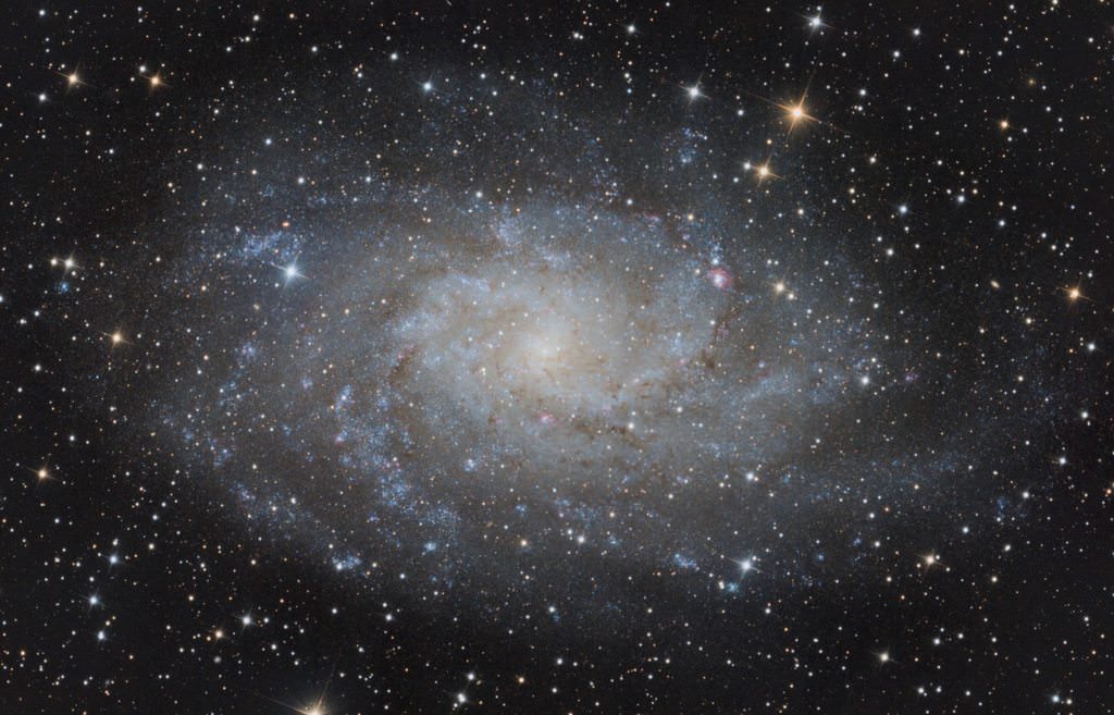

Donc voici la petite M33 en RVB
284X300s soit 23h30 Full: https://www.astrobin.com/full/326421/0/
Ha-RVB avec 8h de h-alpha en plus.

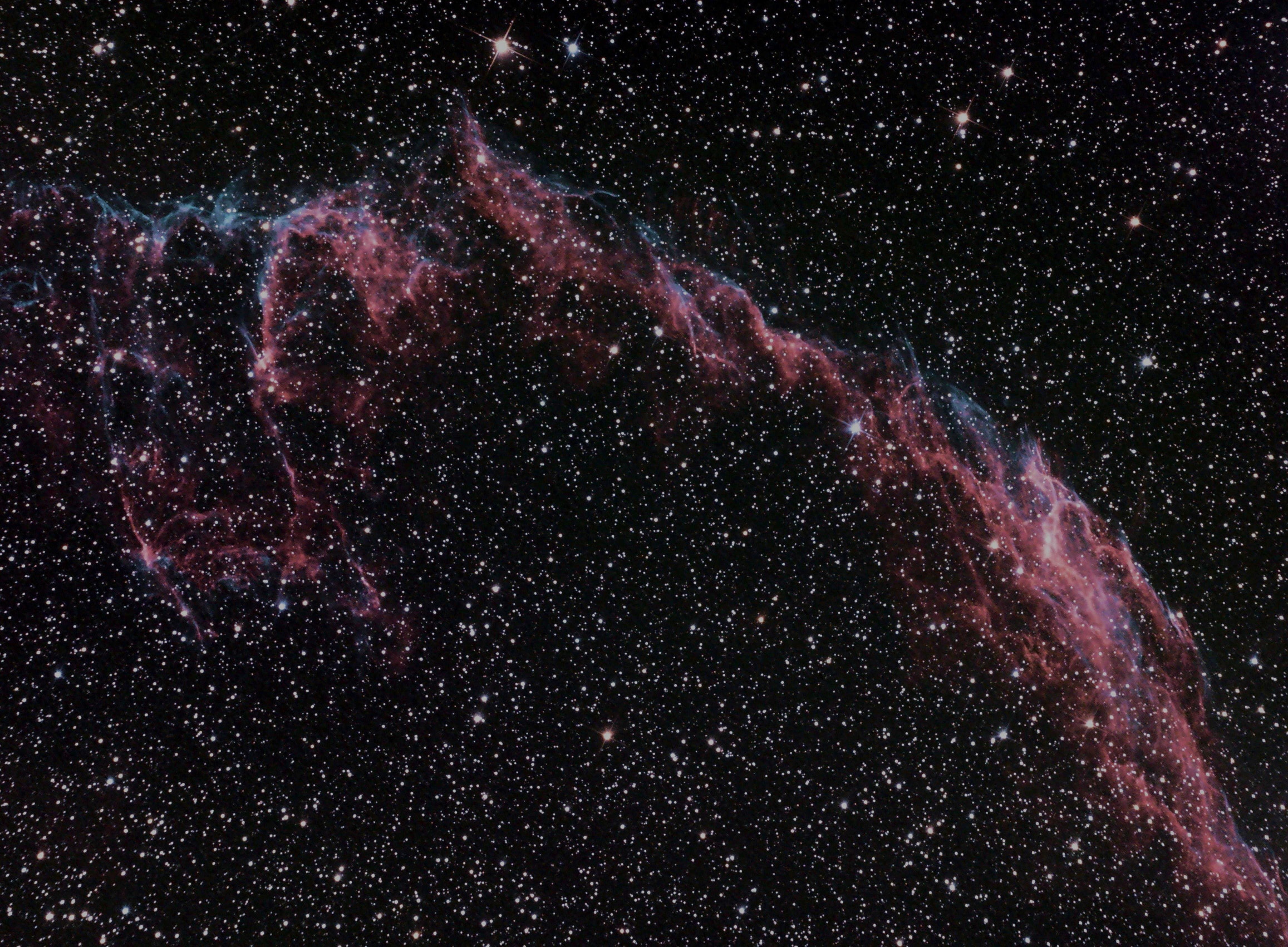

Et le Trio, un peu bruité, la full est un peu plus propre... https://www.astrobin.com/full/327167/0/
148X300s soit 12h30, beaucoup de déchet a cause d'une poussière qui ce baladais et maintenant retour de la lune + la neige alors comme ça...

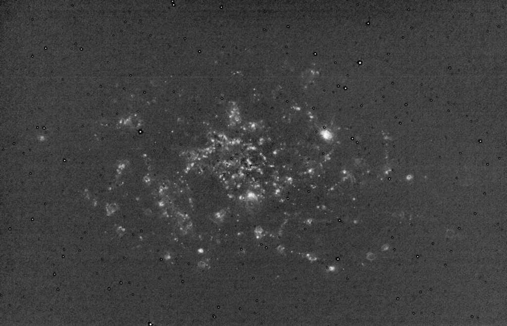

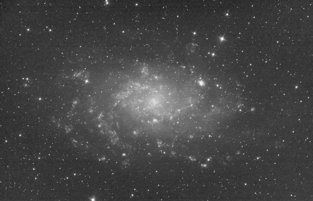

Voila l'image original du ha après intégration:
et le Ha pur après soustraction du rvb au H-alpha car un filtre 12nm laisse passer des choses qui ne sont pas vraiment de l'hydrogène.
Voila c'est ça que je rajoute dans la couche rouge, une bien meilleure façon de faire qu'avec le script AIP plutot fais pour les nébuleuses...
