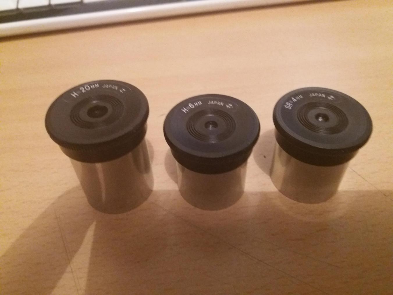

Je vais prendre une photo de mes oculaires pour vous les montrer

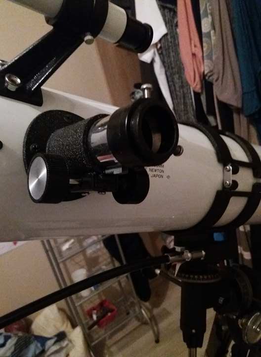

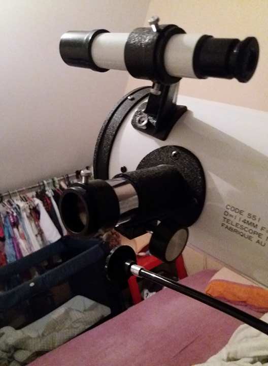

Le diamètre de la jupe est bien 31.75mm?
Peux-tu mettre également une photo de ton porte oculaire ?
Bonne question au vu des oculaires (2 Huygens et 1 Super Ramsden).
Quel est le diamètre du porte oculaire : 24,5 ou 31,75 mm ?
Par la même occasion, essaie également de joindre une photo de ton 11/900 sur sa monture.

Vu tes oculaires: le SR 4mm est inutilisable (piètre qualité) et presque idem avec les Huygens.
Pour baiser le prix des instruments "entrée de gamme" on fournit des oculaires quasi mauvais.
Des Plossl chinois comme ici en pack si ton coulant est du 31mm seraient de loin meilleur sans se ruiner

Mon porte oculaire c'est du 24.5
Comme dit ça va être plus compliqué de trouver des oculaires, mais pas impossible, sur ebay on en voit pas mal.
Le plus simple, pour avoir accès à une gamme d'oculaire moderne, serait de passer en coulant 31,75mm, ce qui te permettrai aussi d'investir dans des oculaires qui resserviront par la suite sur un autre instrument.
En plus de l'idée de l'adaptateur, j'ai vu que pour le même prix tu pouvais trouver un porte-oculaire complet en 31,75mm:
https://www.ebay.co.uk/itm/Fully-Metal-Astronomy-Telescope-Reflector-Type-1-25-Focuser-for-Eyepieces-Black-/152090184359
