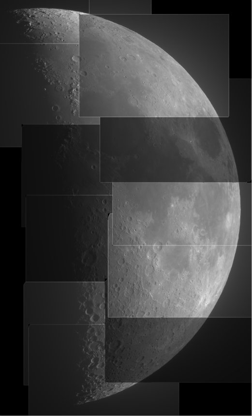

Le 25 décembre, profitant d'une très rare éclaircie, j'ai décidé de ressortir le C8 pour me faire un croissant de Lune.
Comme la Lune n'était pas extrêmement haute dans le ciel, je me suis contenté du pare-buée et je n'ai donc pas utilisé la résistance chauffante (grosse erreur !), l'humidité venant de partout le pare-buée c'est vite avéré totalement insuffisant.
Le vent et surtout la forte turbulence (placez une photo de la Lune au fond d'une casserole d'eau et regardez la quand l'eau ne va pas tarder à bouillir et vous aurez une assez bonne idée du spectacle lunaire de Noël) ont achevé de massacrer mes prises de vue.
J'ai fait trois séries, ou plus exactement deux et demi, la troisième (la moins mauvaise) ayant été interrompue par le toit de ma maison (il venait de par la droit, donc il avait la priorité :D).
Toutes les tuiles ont été faites avec les mêmes réglages, malgré cela il y a eu une énorme variation de luminosité, principalement due à la buée, comme vous pouvez le constater sur cette mosaïque avant finition :

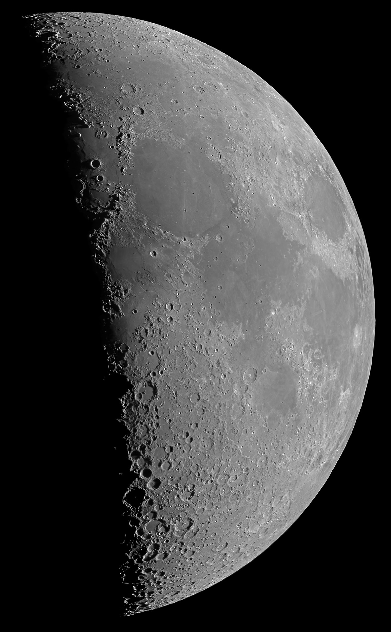

Donc voici la mosaïque finie :
Elle est assez moche, il faut bien le dire et elle n'est qu'à un quart de la taille réelle d'acquisition.
C8 + ZWO ASI178MMC + filtre Astronomik rouge sur AZEQ6-GT
Bon, pour les mers au terminateur, je ne peu plus grand chose, du moins pas sans rependre le travail depuis l'assemblage des tuiles et franchement vu la qualité l'image finale, je trouve que j'y ai passé suffisamment de temps. Néanmoins, j'ai quand même corrigé ces cratères trop claires (à noter qu'avec un écran correctement calibré cela ne se voyait pratiquement pas, mais comme la plupart des écrans sont réglés pour de la bureautique et non pour du graphisme, j'ai corrigé le tire).
Donc, voilà une version 2 :

Enfin David, la voilà !
En effet, au vu de tes tuiles, on se dit que c'est foutu, qu'on va tous mourir etc...
Ben, au final elles sont parfaitement harmonisées. Juste ton raccord plaines/fond de ciel un peu brutal (excuses moi, je fais un peu mon David !)
Et en plus grand, cap ???
Même pas peur, je poste de mon côté une mosaïque à l'APN + Barlow (là c'est carrément du vice)...euh...mais quand même un peu réduite ;)
a mon tour de te laisser un petit commentaire :)
Ta mosa est vraiment sympa!l!
tu nous aurais pas mis un gros coup de pot de peinture sur le fdc avec Photoshop?? hihi!!
Manu

Tu as bien raison !
Les plaines au terminateur sont toujours délicates à traiter et comme j'ai harmonisé la surface lunaire après avoir géré le fond, le contraste est devenu trop dure sur ces zones.
En plus les cratères proches du terminateur ont des ombres trop claires.
Elle est vraiment trop mauvaise pour que je la poste en plus grand.

Merci.
Pour le fond noir, c'est un peu plus compliqué que ça, si tu t"es déjà plié à cet exercice, tu t'en doute.
Pulsar59, le greolois, Alien merci pour votre indulgence.
Bonsoir David,
Tu as traité chaque tuiles avant assemblage ou tu as fait un traitement final?
Sinon, au vu des conditions, le résultat est superbe avec un très beau piqué.
Bravo à toi.
Merci.
Je traite toujours les tuiles (AS3+Registax) avant l'assemblage.
Une fois mes tuiles correctement alignées (quand, comme ici, j'assemble manuellement), je rogne toutes les parties indésirables (dans ce cas avec un flou de sélection de 100 pixels).
Ensuite je corrige les niveaux de chaque tuile pour que tout harmoniser (en temps normale, j'ai peu d'intervention à ce nivaux, mais là c'était la cata...)
Pour finir j'ai corrigé les nivaux de la globalité de l'image pour avoir une image plus douce (c'est là que le terminateur est devenu un peu dure et que le fond de certains cratère est devenue trop claire).
Et comme l'image était très floue, je l'ai réduite à 25% pour qu'elle ressemble à quelque chose. D'habitude, mes images planétaire sont à la taille d'acquisition.

Il y a juste cette histoire de noir qui déborde mais sinon c'est une belle image de la Lune, surtout avec le peu de nuits dégagées, bravo David !
Voilà un croissant bien sauvé David.
Sympa de nous montrer de où tu pars et le résultat final.
Sacré boulot en tous cas.
Merci.
Oui, j'ai été un peu dur sur le terminateur, c'est toujours le point délicat avec la Lune.
J'ai rajouté une V2 qui corrige très peu ce problème, mais arrange pas mal ces fonds de cratères trop clairs.

Merci Alain,
Mais elle est tout juste présentable alors qu'elle n'est qu'au quart de de la taille d'acquisition. J'ai fait plus résolu avec une lunette de 80 millimètres, avec beaucoup, beaucoup moins de travail en post production.
