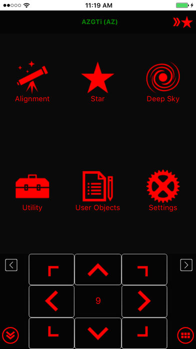

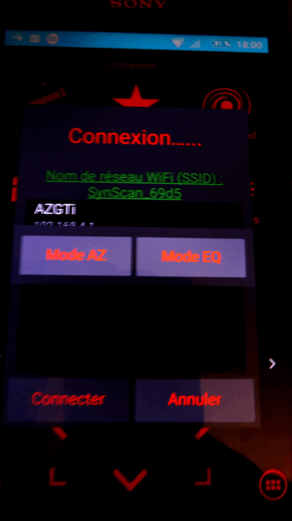

l'interface est simple d'utilisation et basique:
- étalonnage de la MES sur 1 à 3 étoiles (2 suffisent)
- recherche par choix du catalogue stellaire souhaité (ou planètes) + saisie du n° de l'objet + touche Go-To
- choix de la vitesse de rotation des moteurs: échelle de 0 à 9
- activation/désactivation des encodeurs
- recherche des coordonnées via fonction GPS
On peut choisir le mode nuit sur fond noir et police de caractères rouge.
aucun souci avec smartphone ou tablette. de toute façon, tu as la possibilité de brancher une raquette SW synscan standard

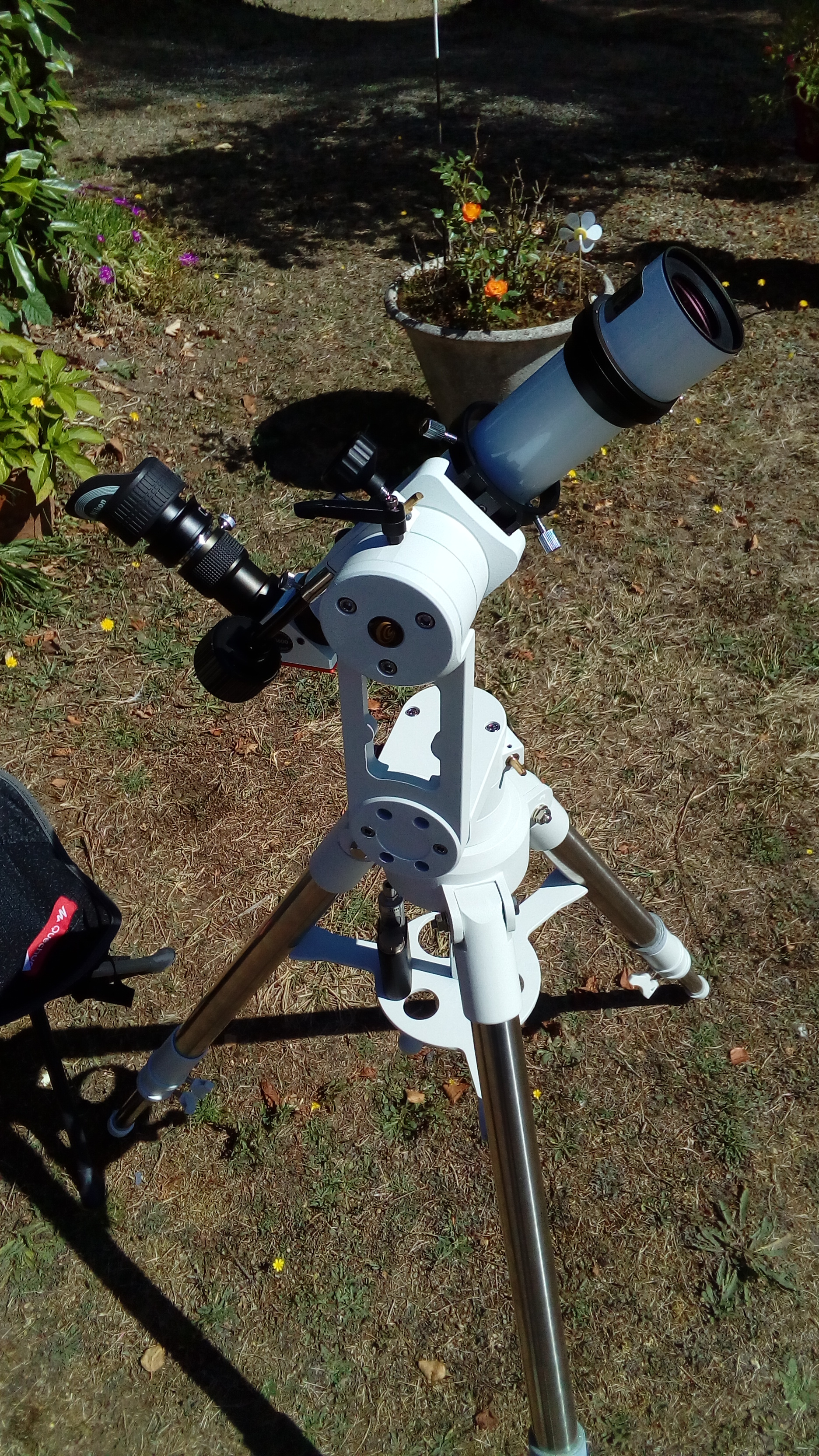

je possède cette monture
possible de la faire fonctionner aussi en équatoriale
voir le site
prendre l 'equato de la star adventurer 66€
tige fileté M12 et contre poids
en alta pour éviter les vibrations ajouter un contre poids tige M12 comme en equato
mais plus léger.
pour les piles ça tiens sans problème plusieurs soirées a moins de faire goto toutes les minutes.
la mise en station au nord et horizontale et deux étoiles.pas besoin de voir la polaire
chaque objets suivant peu servir de point de mise en station supplémentaire.
"viser et pointer" est super quand le champs est reduit (balcon ,trouées de nuages etc.)
légere facile a mettre en place.
je recommande la rallonge pour les lunettes ou telescope long.
ne remplace pas une azeq6 Em200 etc.
mais pour les déplacement rapide et ceux a qui le poids faible est une prioritée , bon choix
