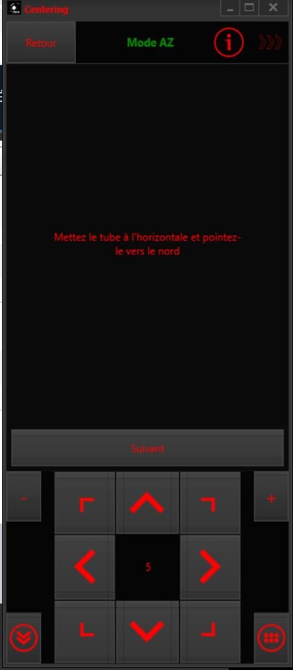

il me manque surement des choses a la base.comme par exemple pointer vers le nord ou autre
trépied de niveau "un niveau a bulle existe" tube horizontal dirigé vers le nord.
réinitialisé la monture avant chaque observation.

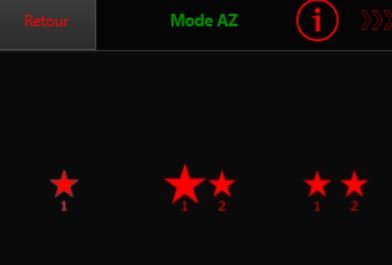

petite précision
il indique quoi faire en choisissant que deux étoiles dans l’étalonnage grosse et petite et les deux petites
étoiles
je te conseille de faire cette dernière
Modifié par breal

avec une étoile rien n'est précisé.
avec une étoile met bien ton télescope horizontal et vers le nord.
chez moi a part le fond du jardin je ne vois l'étoile polaire ; je le
fait a la boussole.
si de chez toi tu vois la polaire vise la avec ton télescope manuellement .
une fois fait , tu met ton télescope a l'horizontal  il sera dirigé vers le nord.
plus qu'a lancer ton étalonnage.
Alain
Modifié par breal
