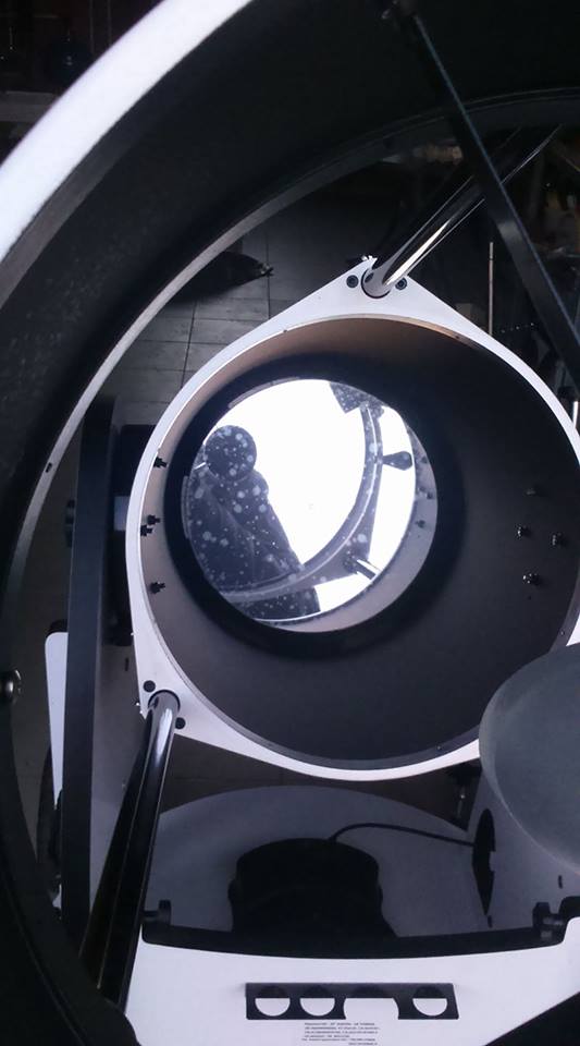

Lorsque je m’apprête à collimater je m'aperceoit que le primaire ressemble à cela :

est-ce normal qu'il soit dans cet état sachant qu il était dans le garage recouvert d'un drap et lui meme recouvert d'une bâche.
Que puis-je faire aussi ?

Un petit lavage et ça repart ! Tu peux quand même observer ce soir, il n'y a pas d'urgence vitale ! J'avais la même chose sur le mien, ça part tout seul juste sous l'eau. Mais ne pas laisser comme ça trop longtemps, ça peut attaquer l'aluminure !

On dirait des champignons

Pareil, j'ai un doute, peut être des champignons.
Faut pas le laisser comme ça. Il faut le sortir et le nettoyer au liquide vaisselle et eau tiède, pui rinçage, puis trempage à l'alcool (juste remplir le creu du miroir) puis netoyage à nouveau si traces et rinçage final à l'eau distilée ou déminéralisée plus séchage.

Oui, tout à fait, mais il peut quand même observer ce soir, on a pas beaucoup de nuit observable en ce moment et ce n'est pas cela qui va gêner ! Il lavera demain !
Contre les champignons, un lavage soigné et ensuite un éclairage sous lampe UV pendant quelques jours. Ça stérilisera la surface. Les UV ont stoppé net la prolifération des champignons sur un vieil objectif que j'avais récupéré (ça a même atténué les plus fins filaments).
Je pense que les taches devraient partir au lavage.
