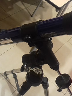

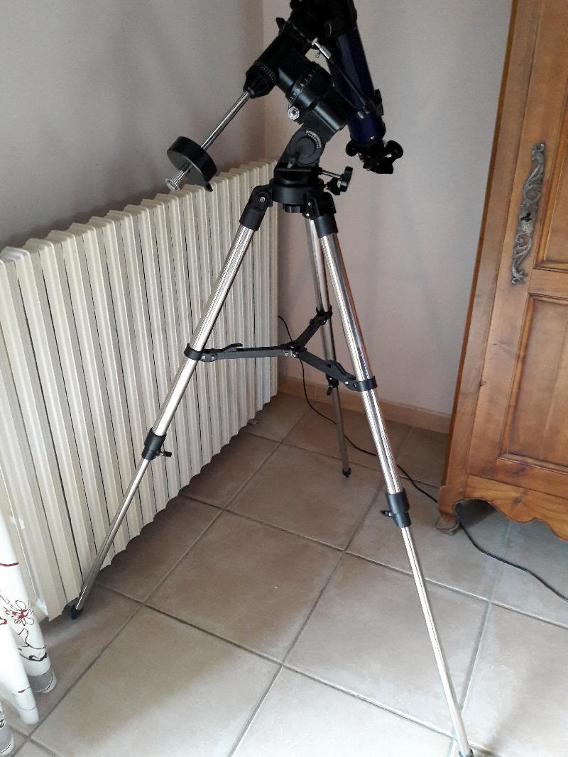

J'ai acheté une lunette 70/700 Bresser d'occasion récemment qui est en bon état, je voulais savoir si la monture peux supporter une lunette 90/900 sans problème ?
Merci
Jeff

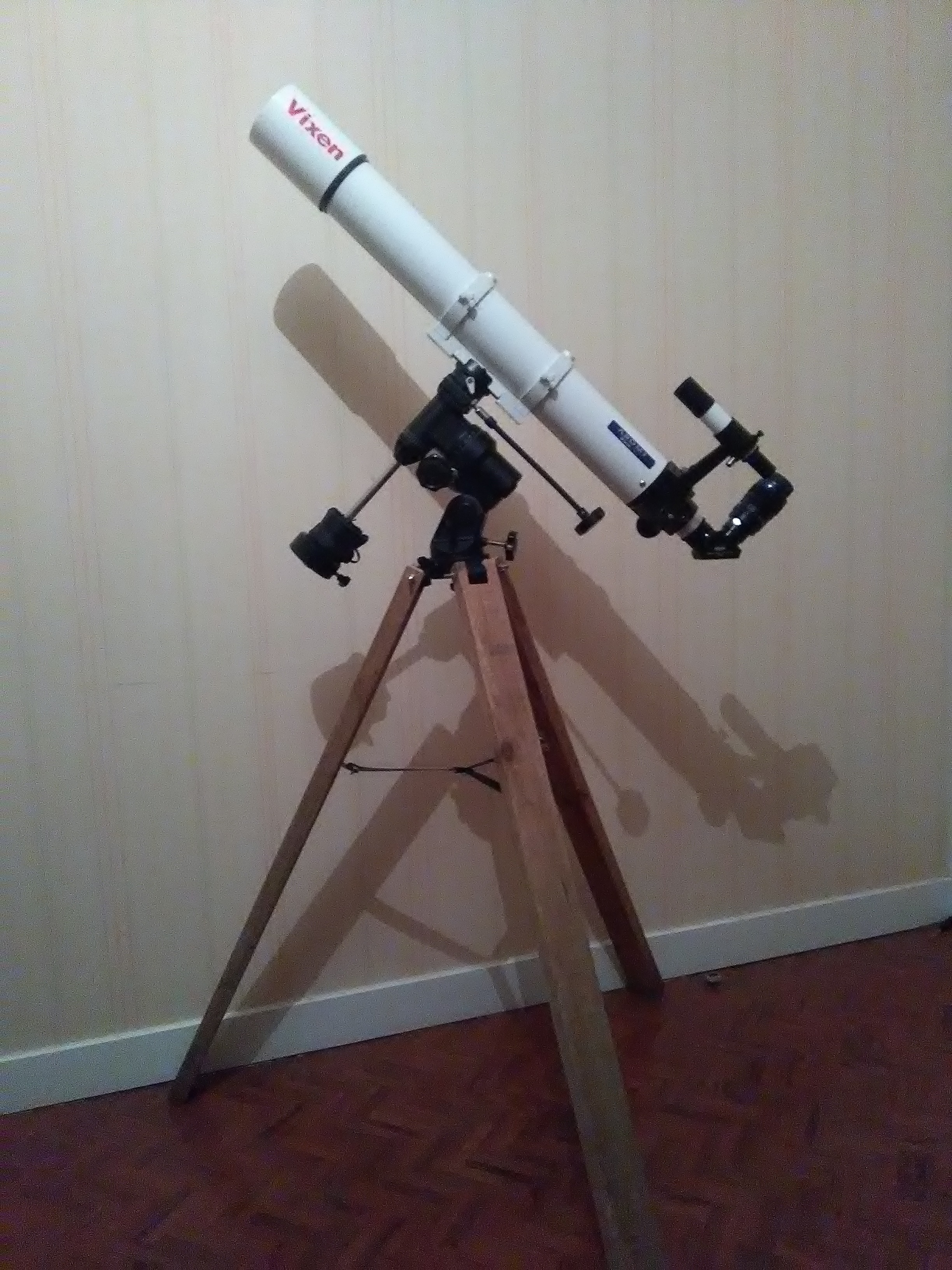

J'ai cette monture sur laquelle j'installe régulièrement une lunette 80/900, qui doit faire sensiblement le même poids qu'une 90/900.
Il a fallu rajouter un peu de contre-poids, +500g.
Si tu as le trépied tubulaire en acier c'est bien mieux.
Sur la mienne je l'ai remplacé par un trépied en bois de ma fabrication.
L'ensemble est très stable, tape dans le PO amortie en 2 secondes, suivi facile à plus de 200x.
C'est une bonne petite monture très capable, ne lui manque qu'un viseur polaire, je la situerait au-dessus d'une Eq2, et en-dessous d'une Eq3-2.
Je possède effectivement cette monture avec ma skylux 70/700, c'est une EQ3 avec trépied tubulaire qui est stable et agréable.
Pour une 90/900, cela doit passer.

Merci Hibou ; une photo serai la bienvenue ....
Avec plaisir, la voici:
Désolé pour la qualité, smartphone+compression pour la galerie ne semblent pas faire bon ménage. :?:

C'est une très belle lunette avec trépied bois.
Un bel ensemble avec optique de qualité.
Merci! ;)
Cet ensemble me procure un grand plaisir en planétaire.

Déjà je voulais te demander, j'y repense en voyant la photo de ta monture, si tu as bien la tablette porte-accessoires qui se fixe sur les entretoises de la monture? Elle a un rôle important pour rigidifier l'ensemble, même si ce n'est que du plastique.

Non je n'ai pas la tablette porte-accessoire, je pense qu'en découpant une planche de contreplaqué aux dimension cela devrai le faire.
Pour le CP je suis plutôt nébuleuse et galaxie.
Cela peut le faire oui, peut-être que l'idéal serait de virer les trois entretoises et venir fixer la planche direct sur les bagues qui entourent les tubes du trépied?
Juste une idée comme ça, j'imagine que c'est ce que je ferais car plus simple que refaire une tablette identique (elle a un trou au centre avec une forme particulière et des encoches aux extrémités).

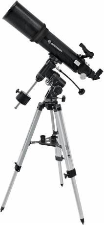

J'avais en tête une configuration de chez Bresser avec cette monture et une grosse lunette courte, c'est en fait une 102/600:
https://www.bresser.de/fr/Astronomie/T-lescopes/BRESSER-AR-102-600-EQ-3-AT-3-refracteur.html
De toute façon, pour une telle lunette dédiée aux grands champs et faibles grossissements, une monture plus cohérente serait plutôt une azimutale type AZ4.
La monture est par contre bien présente d(origine sous une 90/900:
https://www.bresser.de/fr/Astronomie/T-lescopes/NATIONAL-GEOGRAPHIC-90-900-T-lescope-r-fracteur-EQ3.html
Et ça reste cohérent à mon avis, cette monture étant meilleure que l'Eq2 qui vient habituellement d'origine sous les 90/900 de Synta.
En particulier avec le trépied tubulaire en acier.
Maintenant il est vrai que la Skylux est un poids plume, c'est en fait la monture EQ3 qui est sur-dimensionnée pour cette 70/700 d'à peine 1kg.
