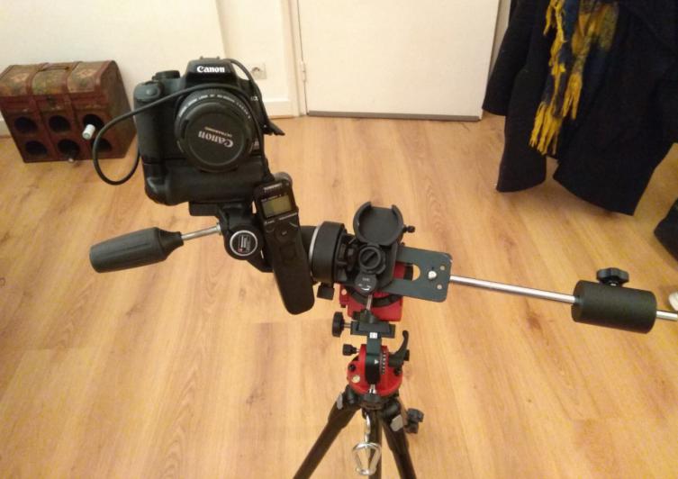

Comme on me l'a conseillé, j'ai fixé un renvoi-coudé au viseur polaire et un porte illuminateur. Pas encore eu l'occasion de tester malheureusement.
(PS : impossible de mettre des images ou photos en PJ, 4MO semble trop volumineux...)

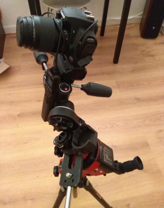

Ton montage a du porte-à-faux avec la rotule sous l'appareil photo. L'appareil se trouve loin de l'axe du contre-poids. Ça augmente les risques de flexion. Dans un premier temps, je te conseille de fixer directement ton boitier sur la monture, comme le montage de Breal.
C'est noté ! Ça ne pourra qu'alléger la monter et diminuer pas la même occasion le risque de faire trembler le trépied en cherchant un objet dans le ciel.
Merci du conseil !
Comme mes prédécesseurs sur ce fil, liaison la plus directe possible entre boitier et monture.
Déjà, tu y gagneras en précision.
Ensuite, je reviens sur ton alim. Dégotte-toi un transfo 12v/5v et fais ton alim sur batterie de voiture. Même une vieille batterie plus assez efficace pour ta voiture est largement suffisante pour fournir l'énergie suffisante. Simplement, rester très vigilant sur la polarité.

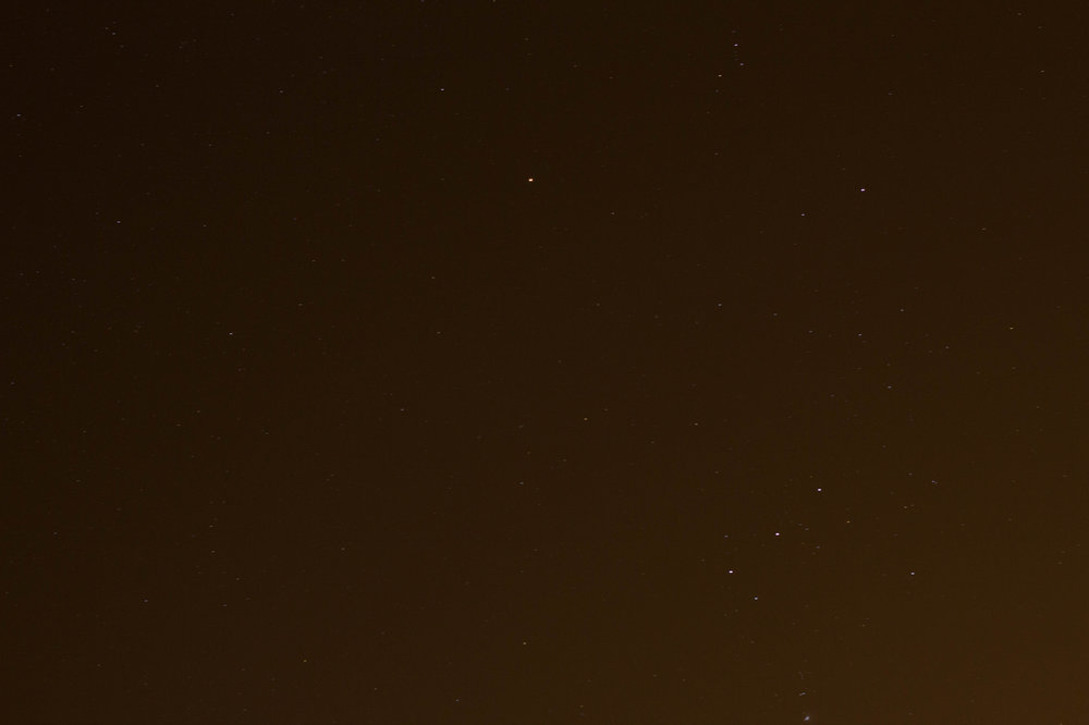

Quelques photos pour vous montrer les progrès assez conséquents, bien que vous n'ayez d'éléments de comparaison. À savoir que mon problème était l'apparition de filé terriblement visibles dès 10-15 sec de pose, même en grand angle.
Vous trouverez donc quelques photos, à différents temps de pose, sans traitement (c'est en noir et blanc seulement) et sans retouche.
Même si c'est loin d'être parfait, vous imaginez ma joie et surtout le regain de motivation. J'essaierai d'améliorer la mise en station à l'avenir, ce soir était uniquement à titre d'essai pour vérifier la monture et ma méthode. Résultat : le filé est beaucoup moins apparent, même s'il existe toujours comme vous le verrez. Mais quel bond en avant.
À bientôt !

Voila c'est quand même bien...celle a 298s, pratiquement 5 minutes ca commence à dévier ...essai à 240s puis après shoots...N' oublies pas les darks, les bias et enfin les flats.
Apres un petit coup d'empilement, tu devrais pouvoir nous sortir une belle photo...
En astro la patience est reine, et quand on reussi quel bonheur ...
Continues comme cela !!!

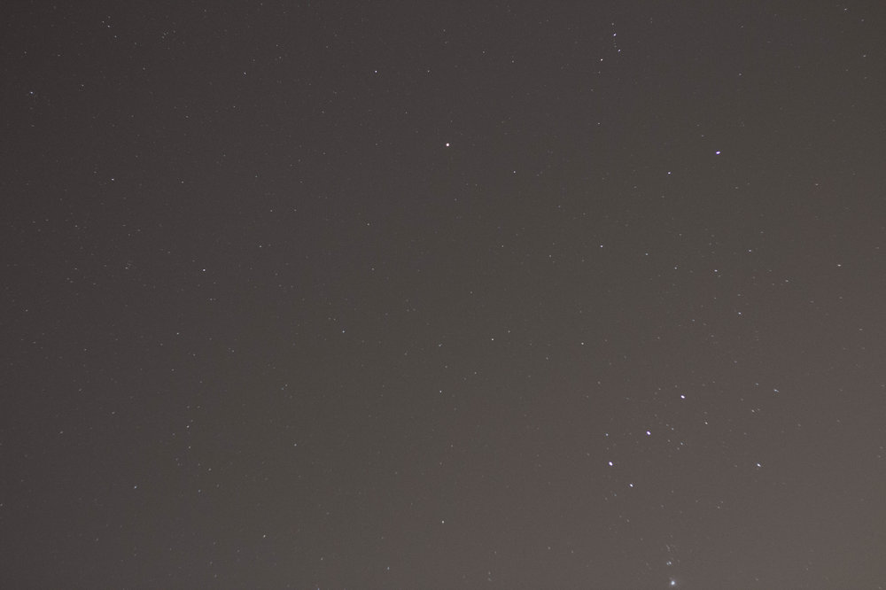

J'ai essayé de prendre Orion ce week-end, en effectuant la mise en station le plus proprement possible.
Résultat : aucun filé au 50mm pour 3 minutes de temps de pose.
J'en ai profité prendre 10 photos, à iso 100, f5.6. Assemblée à des darks/offsets/flats. Le
Après avoir fait cela j'ai essayé au 200mm. Et là, malheur, dès 25 sec, gros filé.
Peut-être aurais-je dû refaire la mise en station entre les deux séries.
Faites-vous cela lors de vos sorties ?
Merci d'avance, et n'hésitez pas si vous avez des retours !

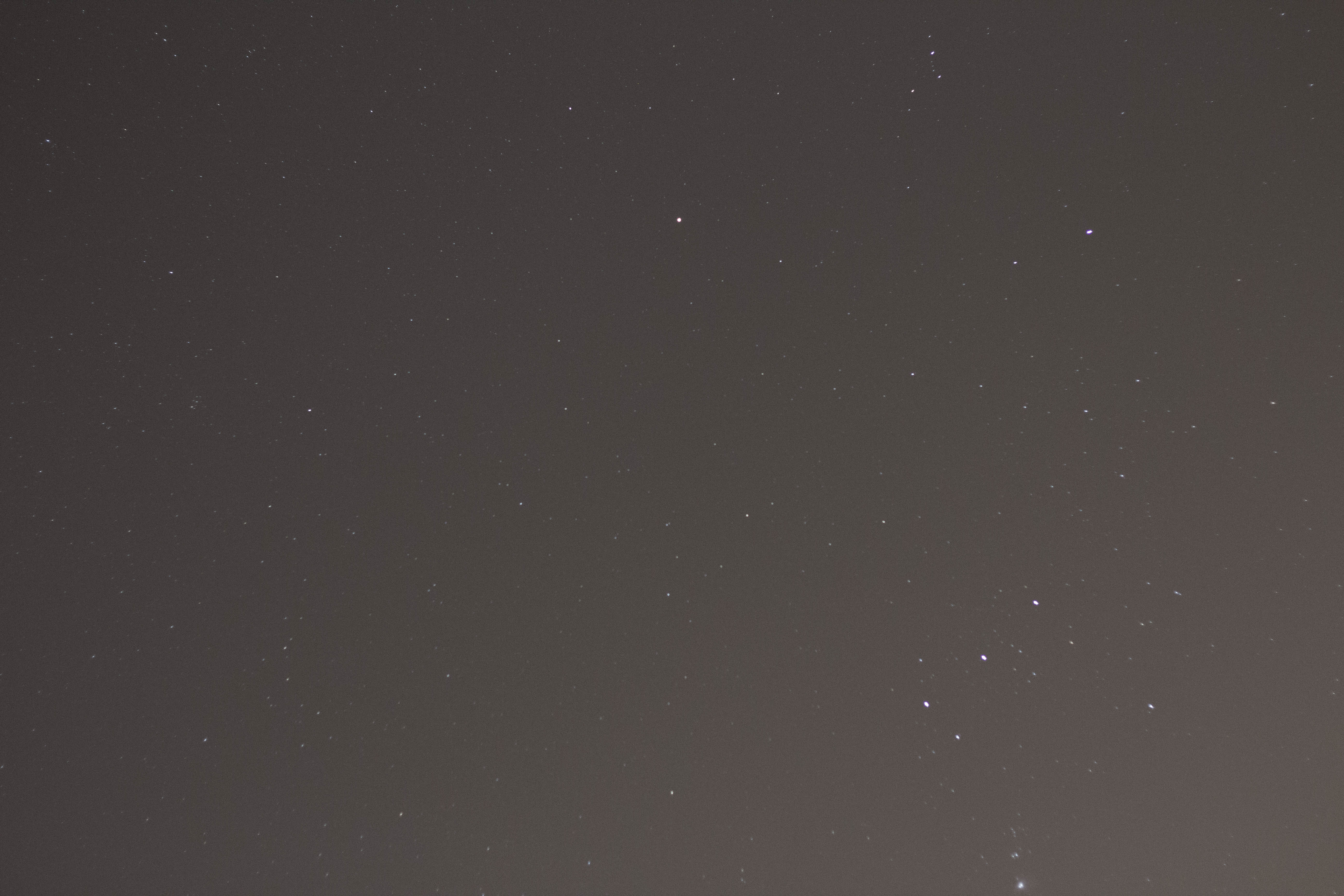

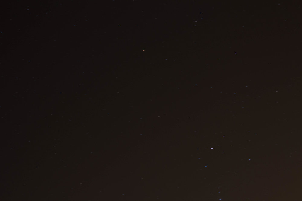

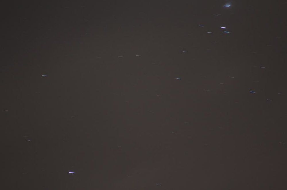

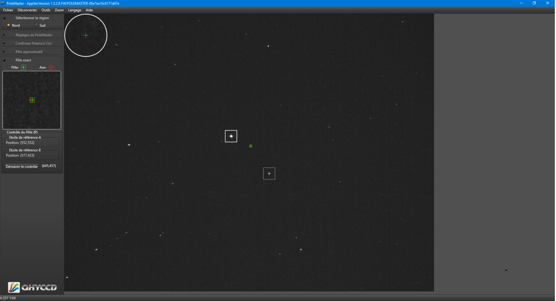

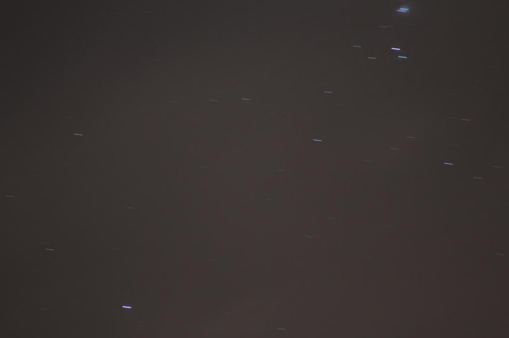

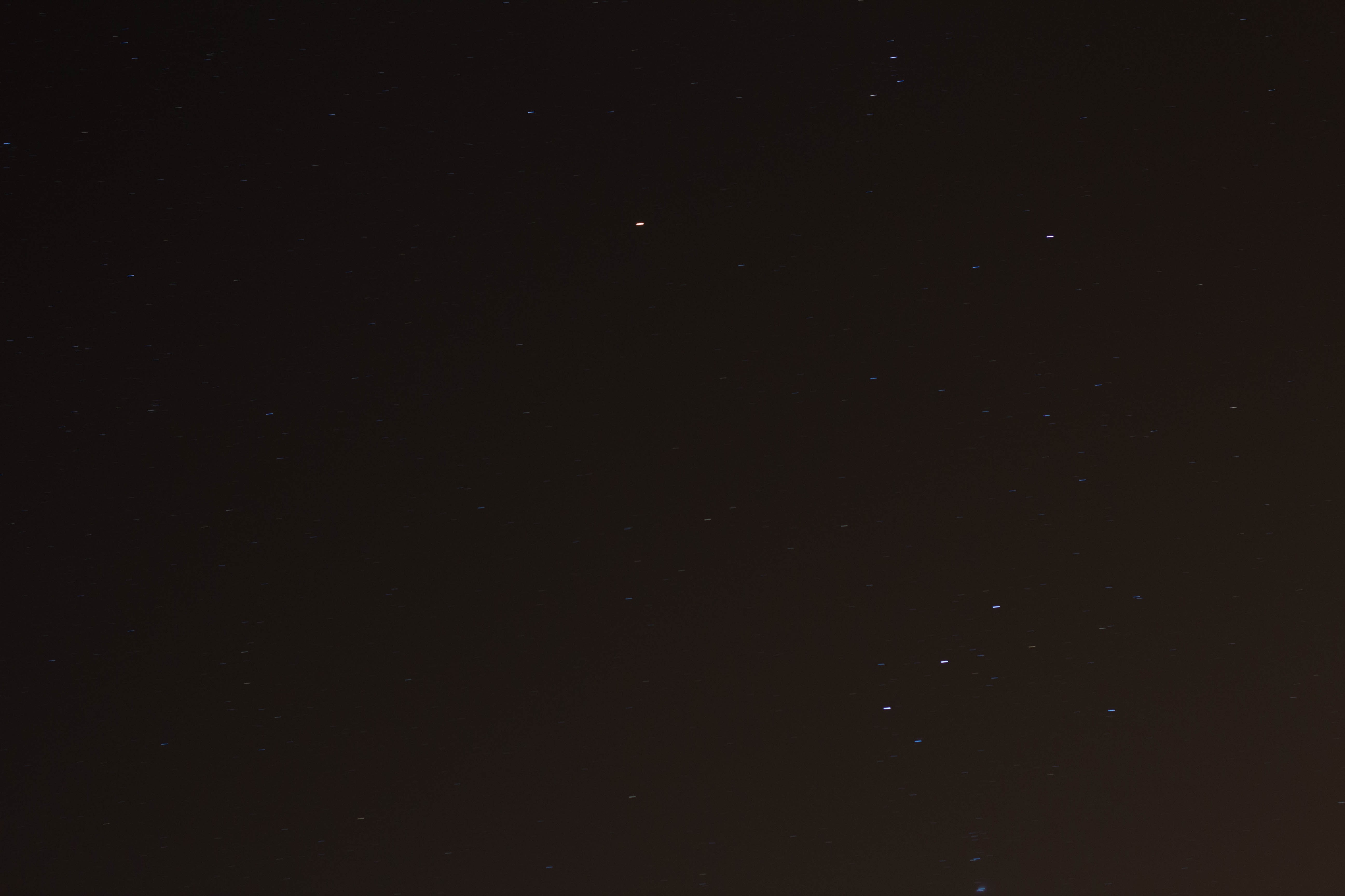

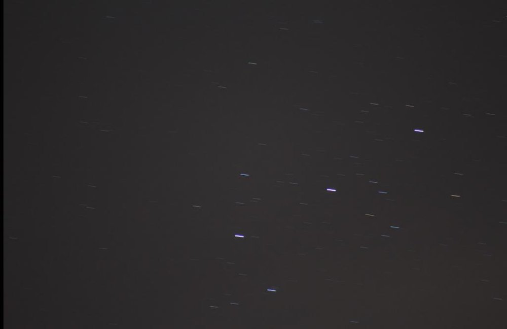

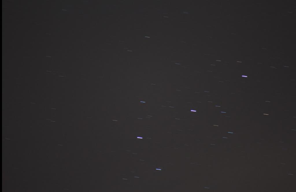

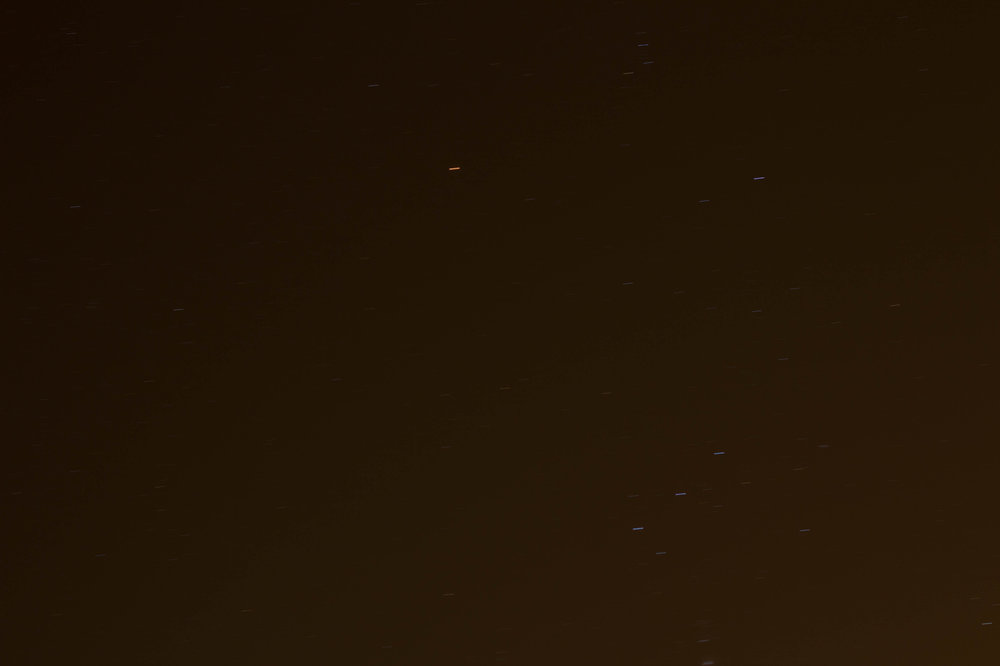

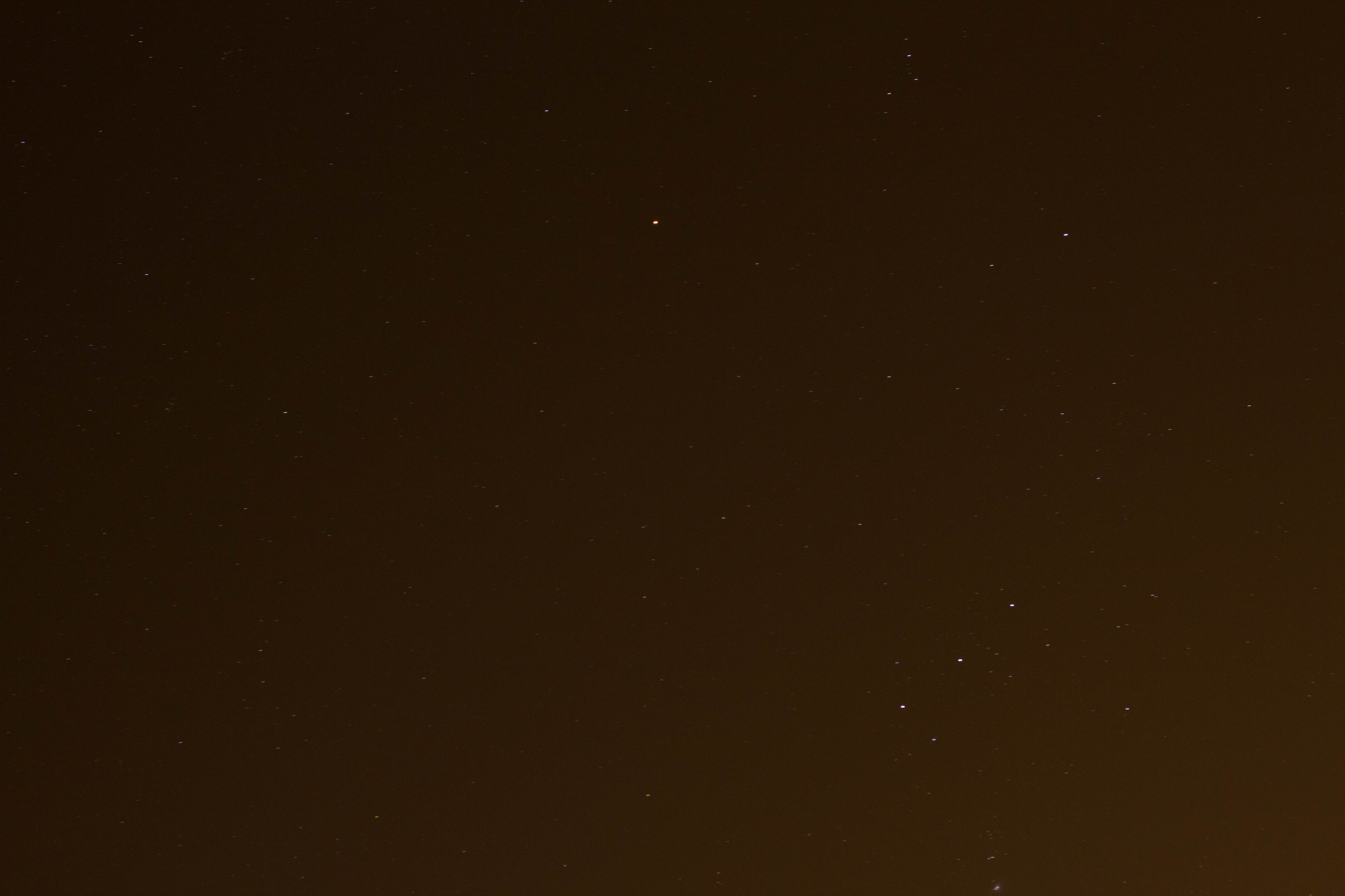

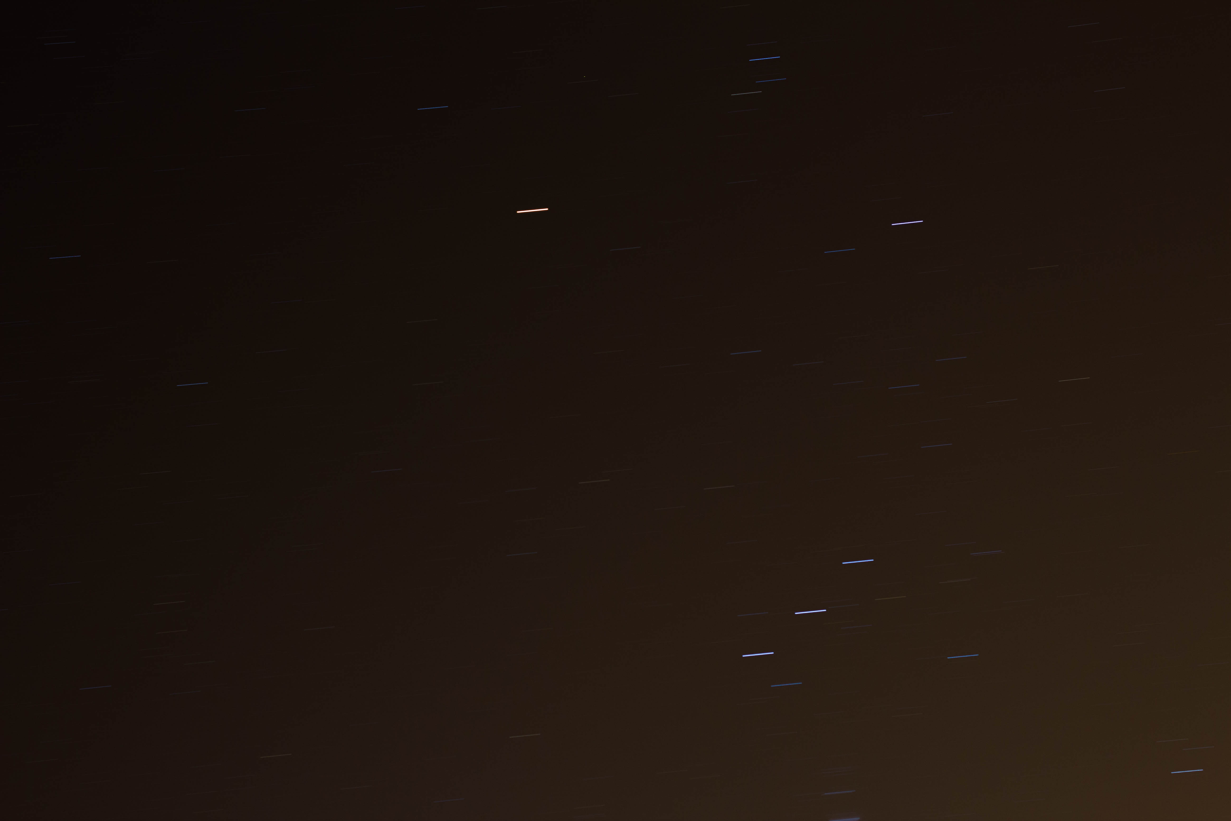

Hello pour ceux qui sont encore lecteurs de ce fil !
Je m'adresse une nouvelle fois à ceux qui savent mettre en station leur monture, notamment avec une Polemaster.
J'ai refait un test ce soir, pour essayer.
Même matériel que les autres fois :
- Trépied Manfrotto
- 600D
- Monture SW Star Adventurer
- objectif Canon 50 mm
- Polemaster
J'ai donc pris une bonne demi-heure pour  mettre en station ma monture, et puis j'ai pointé Orion pour voir.
Voici le screen du logiciel Polemaster, identique à chacune de mes poses (j'ai laissé le logiciel ouvert, afin de régler au cas où). Vous remarquerez que la MES est on ne peut plus parfaite.
5ab03eda488aa_MESpolemaster.thumb.png.6b85d9dbd3d14455bbdbff1646e83676.pngJe crois que le problème vient d'ailleurs.

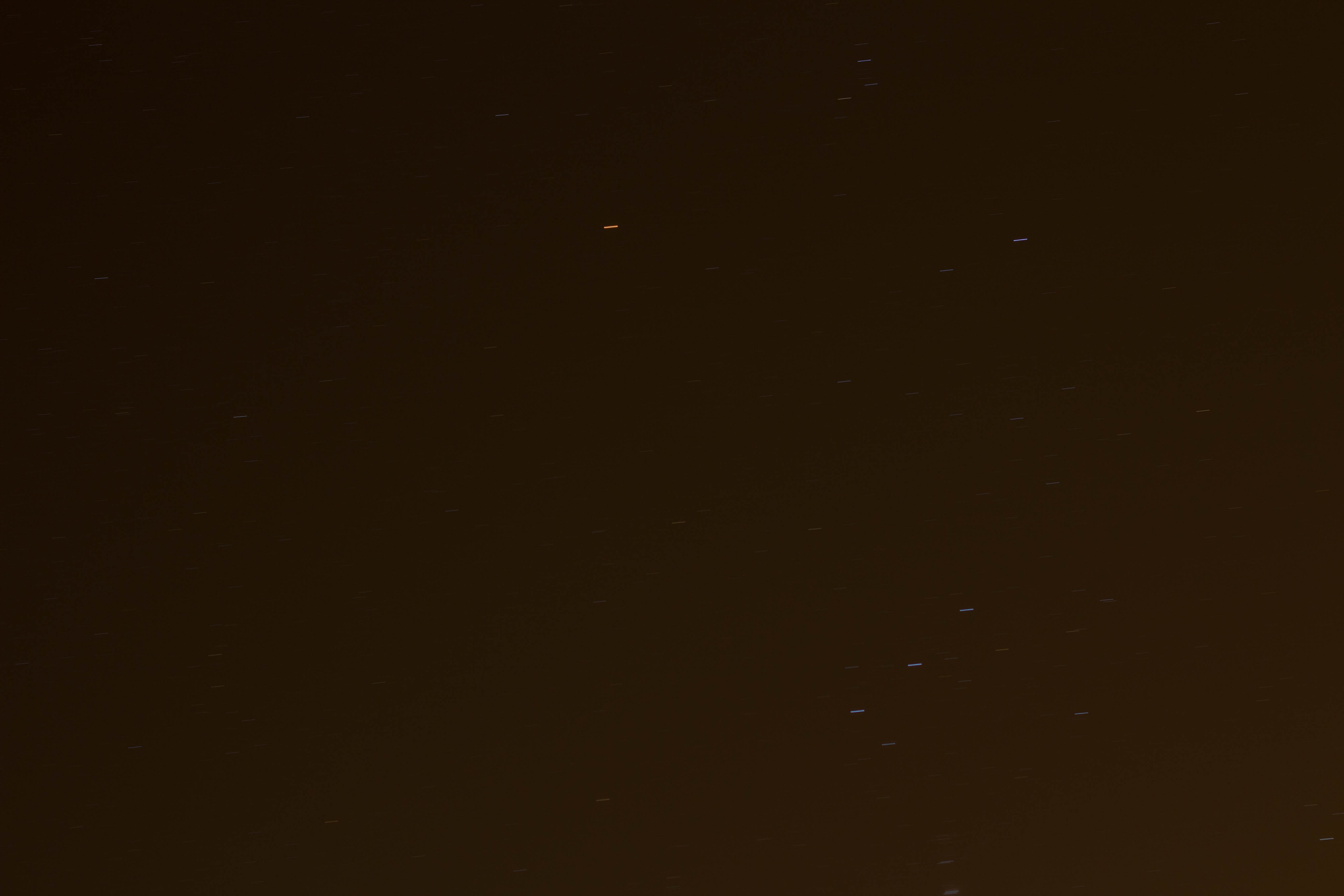

Poses : 2, 12, 27, 57, 148 sec. Du filé dès 2 secondes de pose au 50 mm.
5ab03ea47108c_50mm148sec.thumb.jpg.642105d16177686d6afcbd032a6cc83f.jpg5ab03ea223799_50mm57sec.thumb.jpg.9658f4b904ede921292b3ad33d511d4c.jpg5ab03ea015aef_50mm27sec.thumb.jpg.f7c96877743122bcaca45a7314d112ea.jpg5ab03e9c605a0_50mm12sec.thumb.jpg.5bc7eec1950322863339dfde6c2d6d45.jpg5ab03e99cc5a2_50mm2sec.thumb.jpg.71706a4861517347d2b2ee6e906803bd.jpg
J'écoute volontiers vos remarques/avis/conseils...si vous en avez
Signé : un débutant, bien dépité.
Normalement tu fais ta mise en station et tu peux éteindre le logiciel de MES... ta monture est orientée.
Je ne connais pas la star aventurer mais tu orientes ta monture à l'aide des axes de hauteur et d'azimut situés sur la partie basse (ce doit être la partie rouge circulaire sur ta photo du 7 janvier), après tu n'y touches plus. Tu pointes ton objet à l'aide de la rotule de l'apn ou des axes Dec et AD de la monture.
Un truc qui me "choques" (entre guillemets car encore une fois je ne connais pas ces petites montures) c'est le gros déséquilibre que tu as sur l'axe Dec, quand tu déserres le frein t'as pas l'APN et sa rotule qui veulent basculer en bas, t'as du poids quand même là ?
Il y a d'autres pistes aussi, mauvais renseignements date/heure/lieu dans polemaster, mauvaise vitesse de suivi, etc...

Eh bien en fait, je mets la rotule quasiment dans l'axe, ce qui fait que c'est plutôt bien équilibré. Je veux dire, je n'ai pas l'APN qui pencherait d'un côté, je ne pense pas que cela fasse forcer les moteurs en tout cas.
