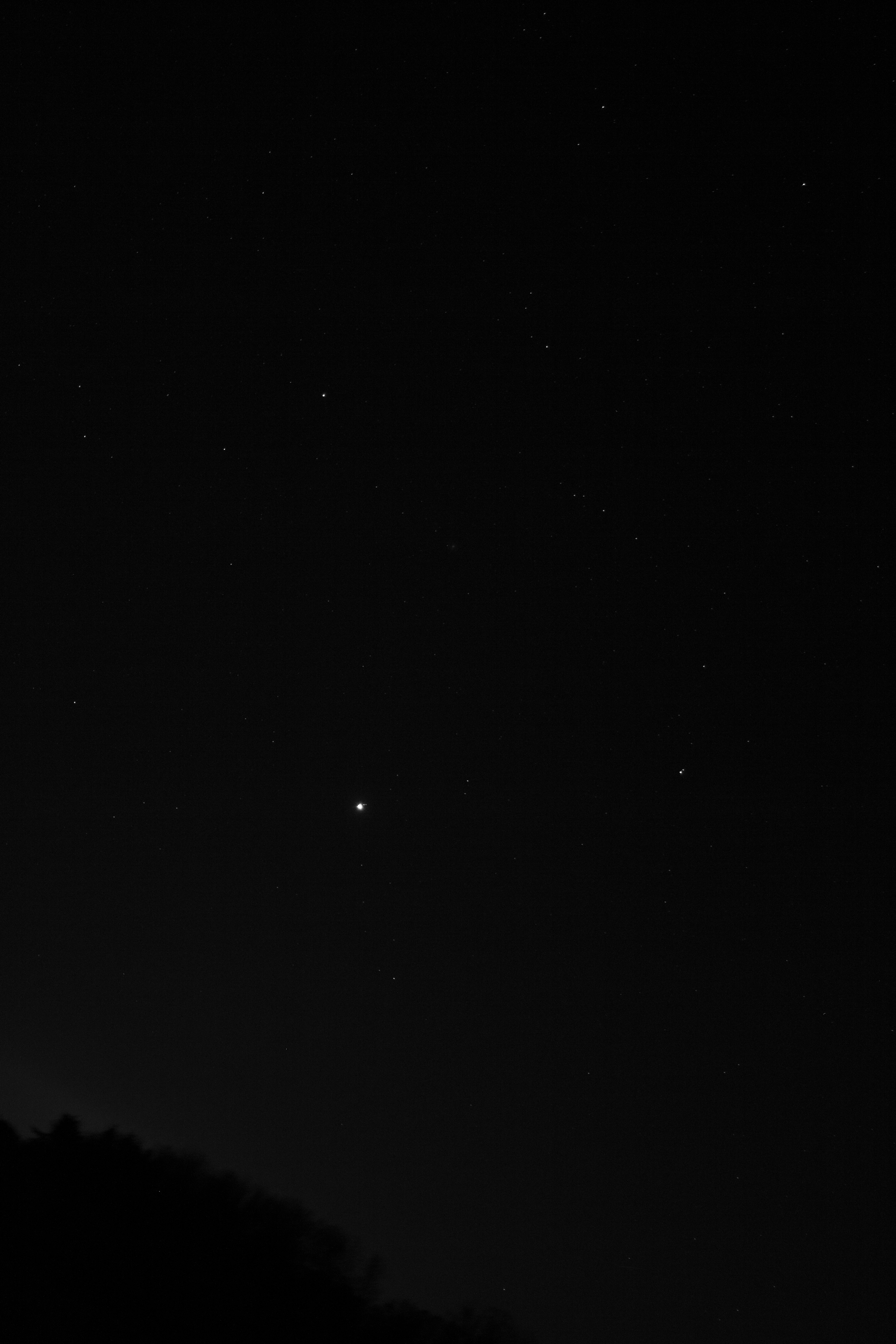

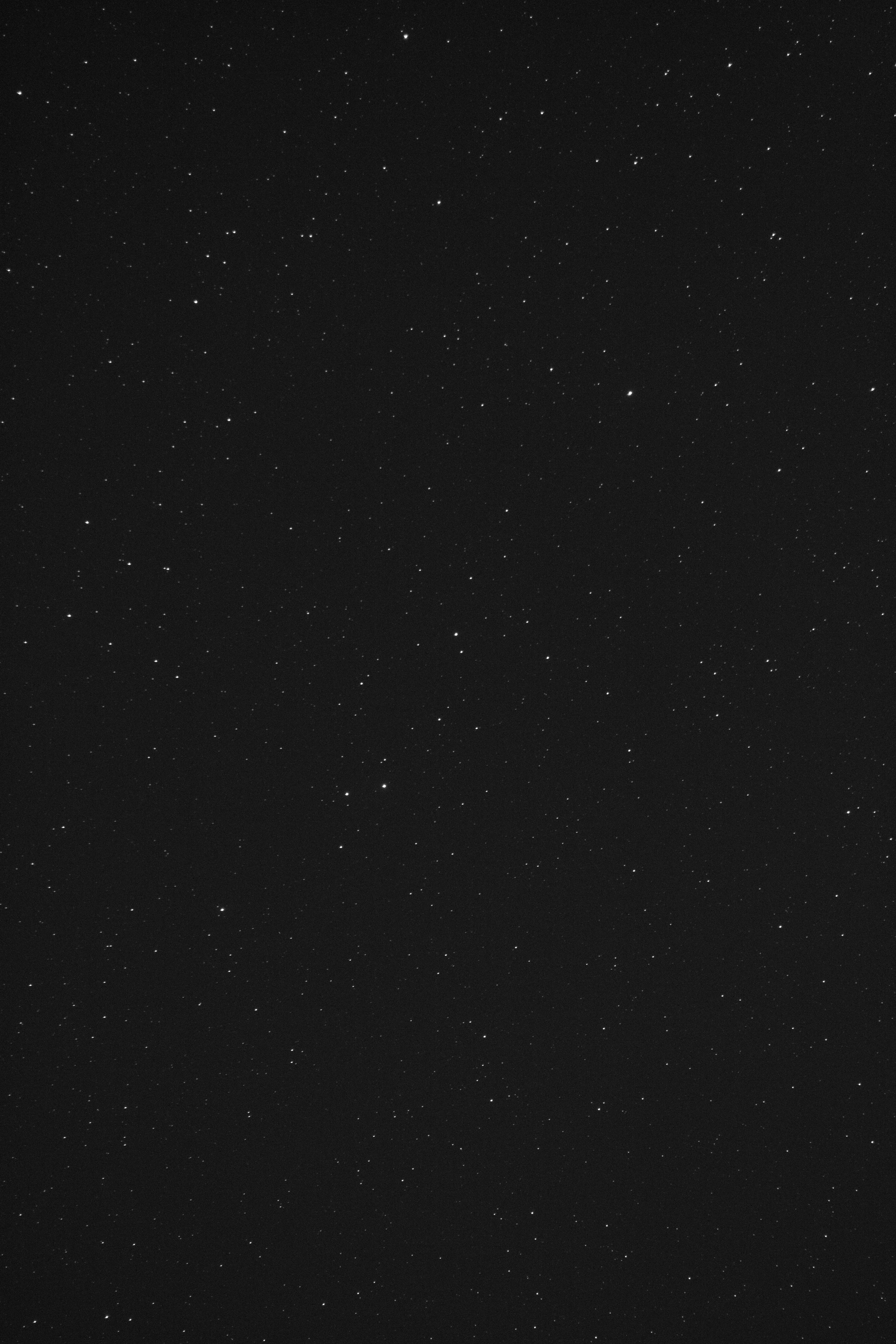

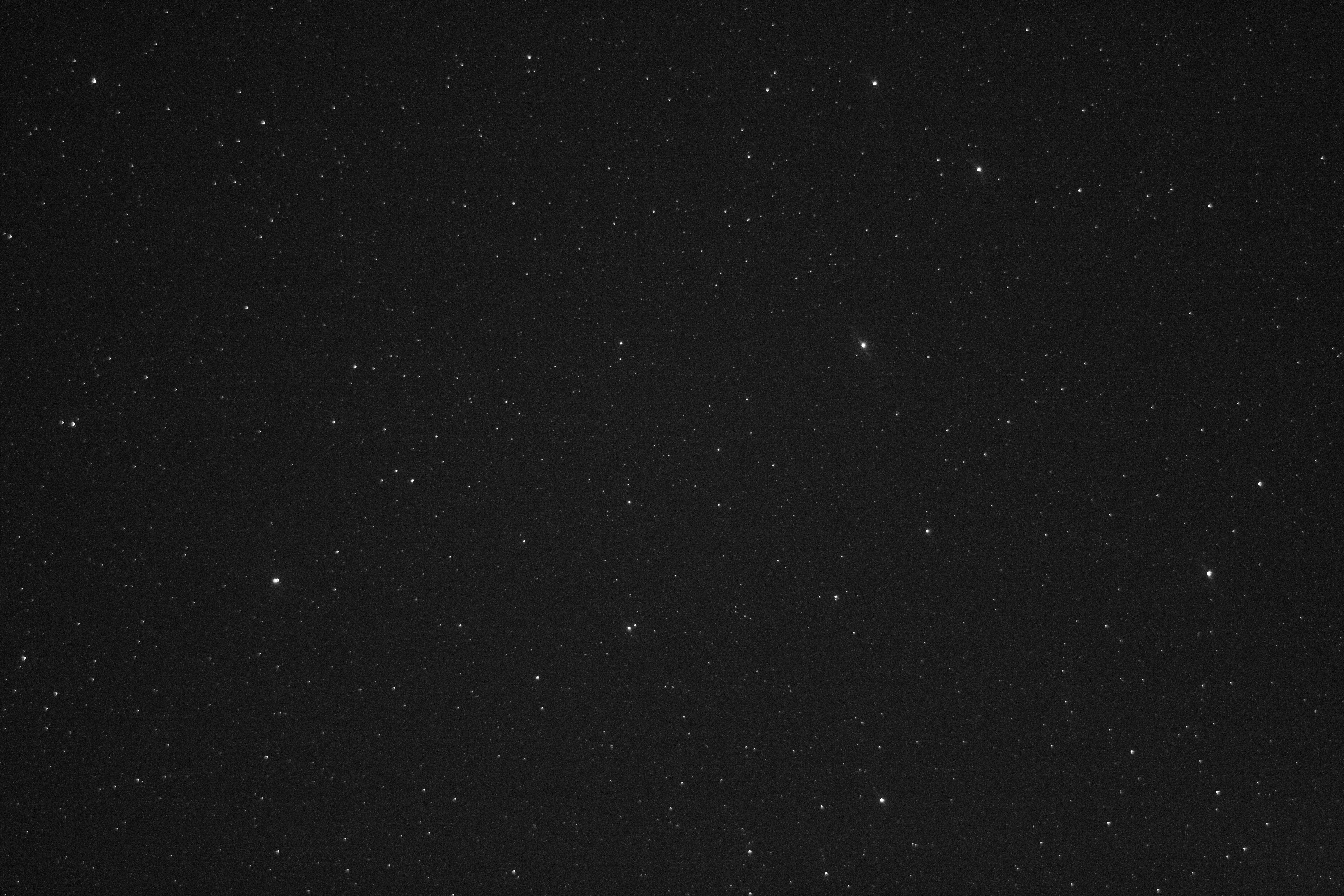

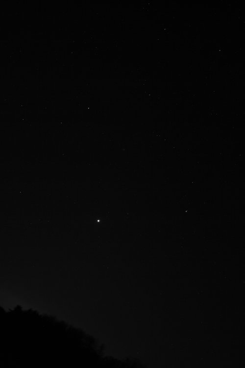

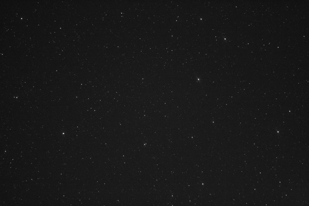

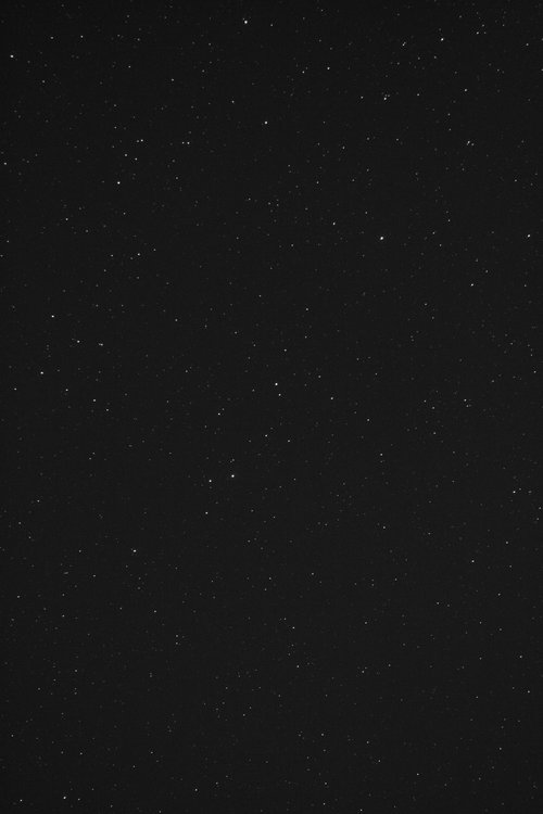

Re-bonjour,
J'ai testé la nouvelle monture que j'ai reçue dernièrement. Celle-ci fait suite à une première qui avait un défaut. D'où mes problèmes de MES (hormis une fois, étrange).
Pour faire vite, j'ai testé à différentes focales, à différents temps de pose. Un peu à la vite, mais c'était surtout pour voir si j'avais un énorme filé dès 5-10 sec comme avant.
Résultat : il semble que c'était bien un problème de la SA, elle est quasiment silencieuse tandis que l'autre faisait un bruit certain (mauvais lot?) et non de MES. Je referai des tests plus approfondis pour valider ou non mon impression. Si c'est le cas, il faudra renommer ce fil "Apprendre la MES avec une monture défectueuse".
À bientôt pour ceux qui suivent ce fil :)
PS : pour les photos, canon 1000D, trépied et mise au point un peu au hazard (liveview du canon -même sur EOS utiliy sur écran 17"- détecte zéro lumière).

Suite et peut-être fin, de mes aventures avec la SA,
J'ai refait des essais hier, en procédant comme on me l'avait conseillé sur ce fil, pour faire une bonne MES.
Je peux tenir plus d'une minute trente à 200mm sans constater de "gros" de filé.
J'en conclus que dans mon cas, le problème initial était donc dû à une mauvaise fabrication de ma monture Star Adventurer.
