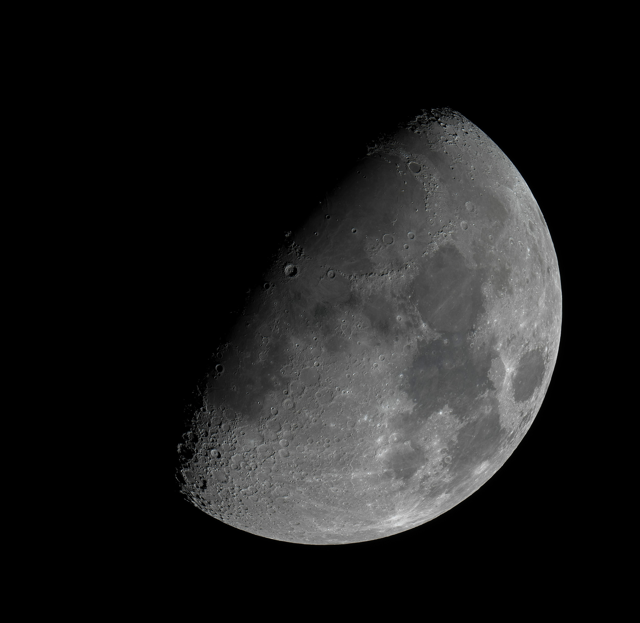

Un essai avec le tout nouveau A7rII au foyer du Skyvision 400/1600 avec le paraccor 2 (des fois quand je mets la liste du matos, je me rends compte que je me suis embourgeoisé ces dernières années :be:).
J'ai pris environ 250 photos avec le mode silencieux. J'ai converti en jpeg pour le traitement des photos sur Autostakkert, les tiff avaient du mal à passer :be: (20% retenues).
Le traitement par ondelettes est sans doute un poil fort, ça faisait un bail que je n'avais pas utilisé Registax6. Je n'ai jamais réussi à égaler le résultat avec un autre soft.
j'aimerais maintenant faire ressortir les couleurs, j'imagine que pousser bêtement le curseur saturation ne doit pas être satisfaisant, il faut que je retrouve la méthode.
En espérant que ce premier essai vous plaise.
La version à 100% par ici https://www.astrobin.com/full/327605/0/?nc=stefg1971&real=&mod=

Très jolie prise !
Le traitement est effectivement un poil dur.
Un petit souci chromatique vers les pôles.
Une trame omniprésente, mais qui est peut être due à la compression JPG.
Trés belle image lunaire,premier essai trés convaincant,bravo !
Ah oui, c'est plus que bien, bravo !
Très jolie prise !

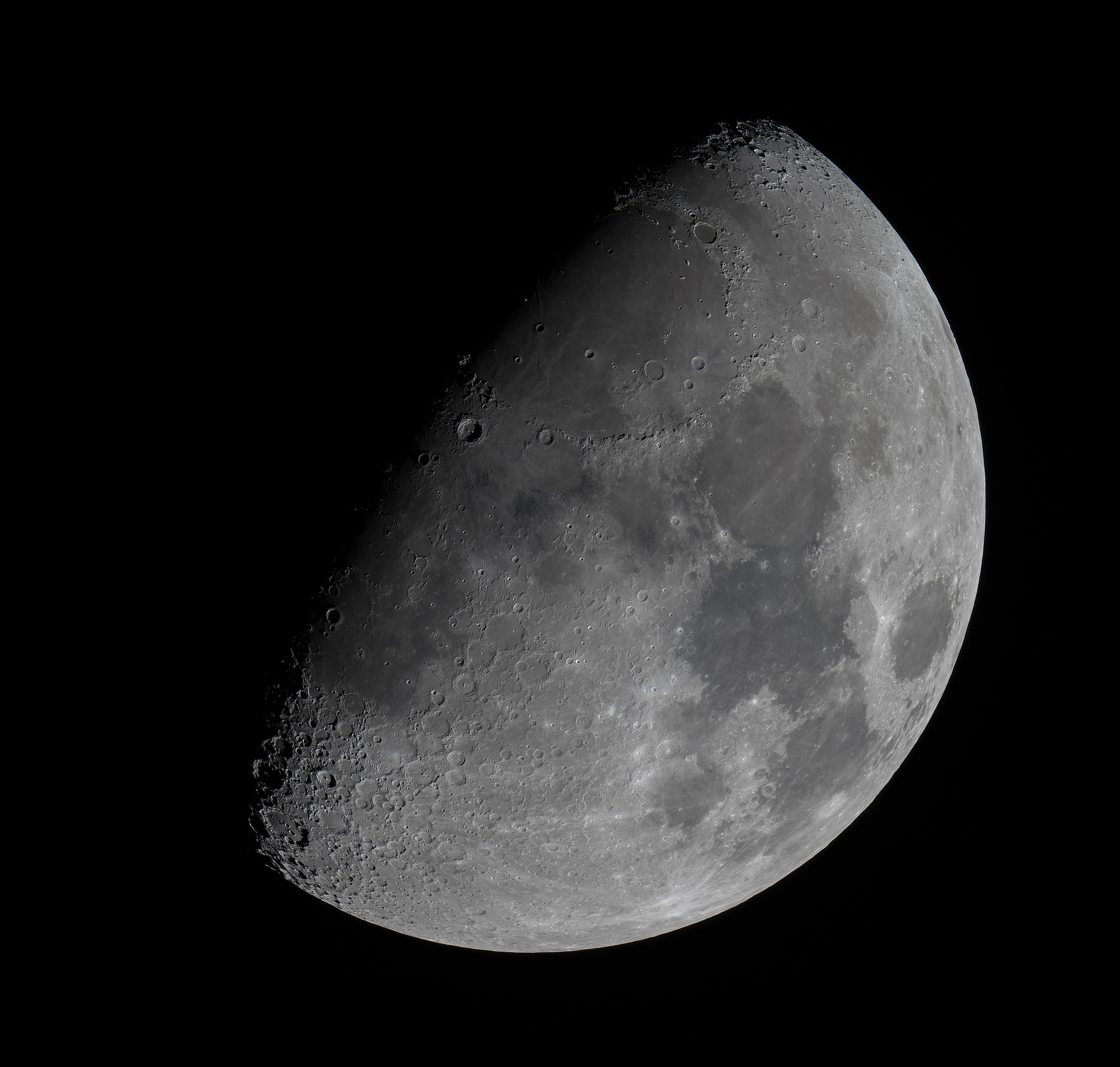

Merci pour vos commentaires

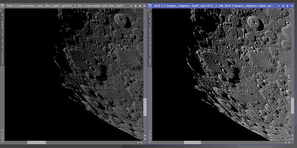

A david : oui tu as raison. Pour les aberrations chromatiques, j'aurais du passer en N&B. Par contre, la trame, c'est assez subtil je n'ai pas fait de réduction du bruit.
Voici une version moins dure (la preuve en image) :

Cette nouvelle version est bien meilleure !
La trame à disparue, alors que le fichier fait quasiment le même poids.
Le chromatisme à presque entièrement disparu (il en reste un peu en bord de disque)
Ajouté au traitement un peu plus soft, les détails sont plus subtils.
La première version était bien, la deuxième est très bien.
Pour le chromatisme, comme il ne peut pas venir du Skyvision, il vient du Paraccor ou il est atmosphérique ?
BOn là j'avoue que ça ne me saute pas aux yeux et je n'ai pas triché en mettant une version N&B.
Superbe! surtout la deuxieme (sur la full)!
Bravo, du bon travail!
C'est cool d'avoir un homonyme aussi bon!
Merci ! Venant d'une référence en imagerie planétaire ça fait plaisir :)
