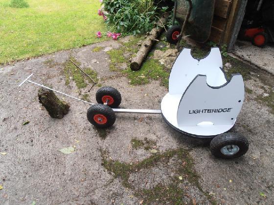

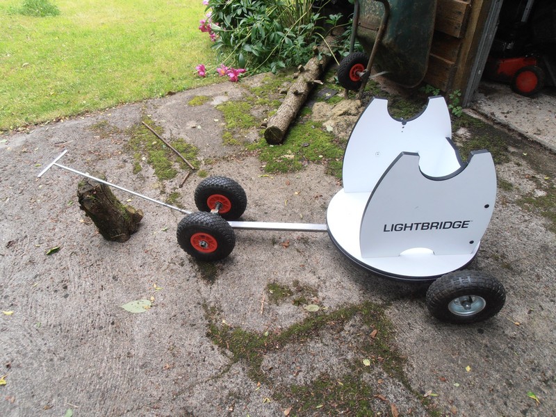

Pour l'endroit plat, terrasse ou pas, c'est indispensable. J'ai posé le mien une fois sur un sol pas trop plat, et avec le poids du dobson le plateau se plie imperceptiblement mais suffisamment pour gêner la rotation horizontale ! Pour isoler je mets juste une toile dessous quand il fait humide uniquement pour protéger le bois. Le rocker fixe serait exposé aux intempéries, il y a plusieurs façons de le déplacer avec des roues. Du coup on prends l'ensemble qui n'est pas trop lourd, on a juste à tirer.
Mon premier chariot :
Modifié par chatbleu54
Oui tout à fait. Il a juste la forme d'un T. Et les pattes sous le rocker viennent s'appuyer dessus. Un trou dans la barre centrale pour le troisième pied. Il est de nouveau à l'étude car trop large. La base fait déjà 63 cm de diamètre ! Il est à moins de 15 cm du sol.
