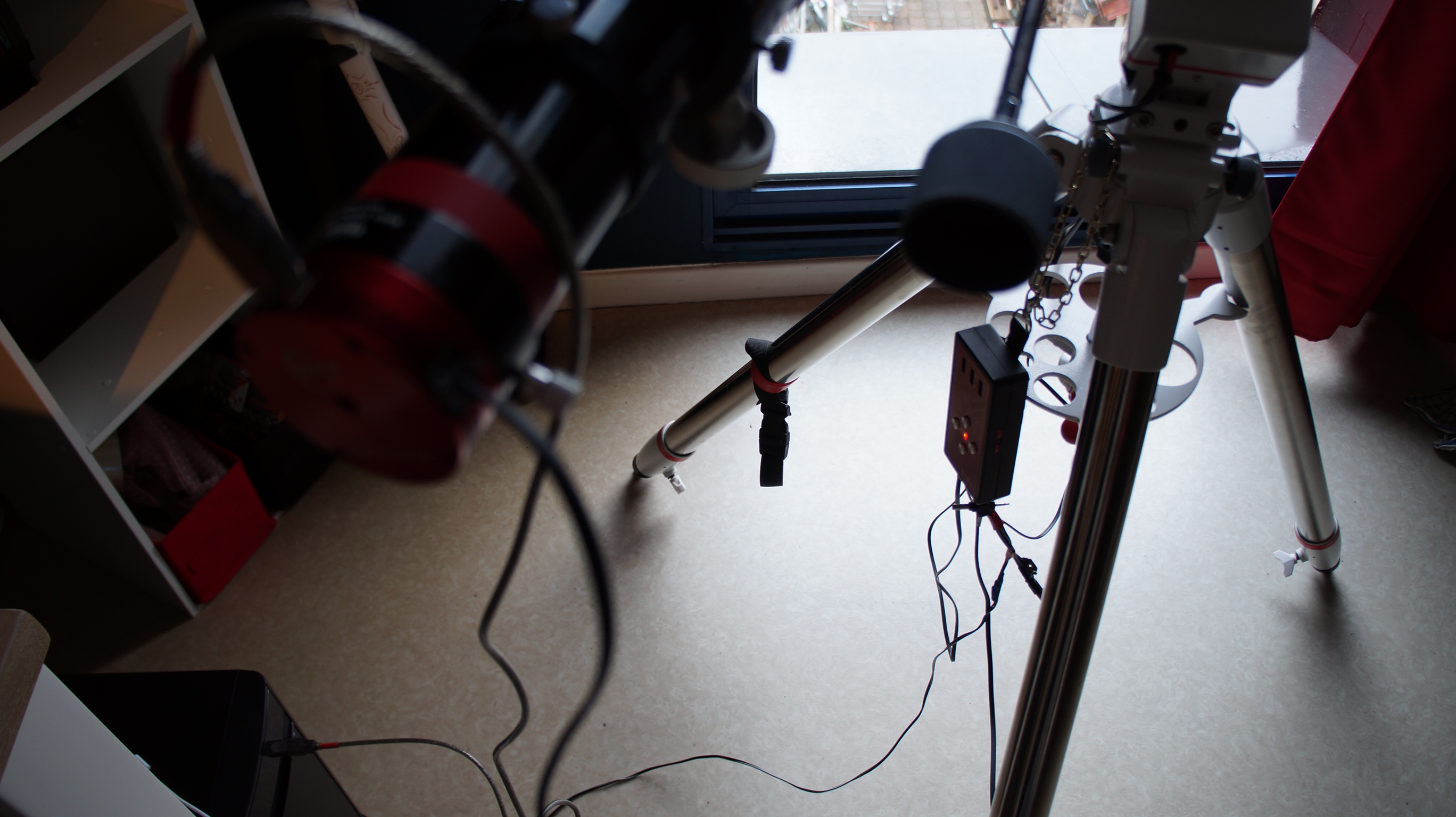

Depuis ma motorisation dual axis avec la zapette rouge skywatcher, j'essaie tant bien que mal à me servir de l'autoguidage.

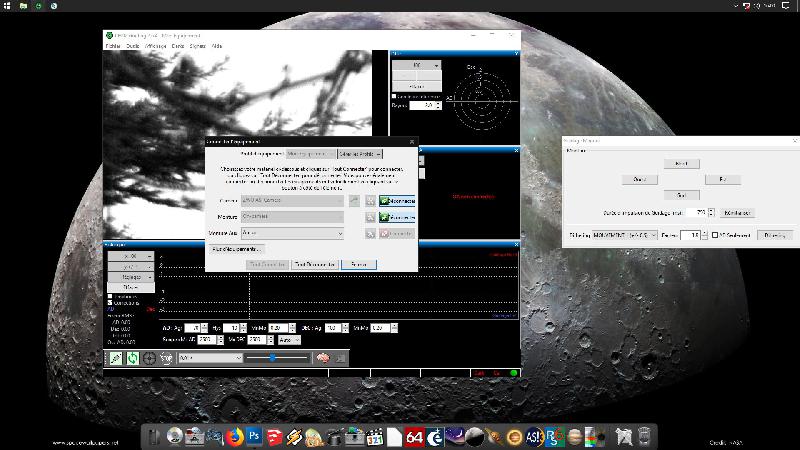

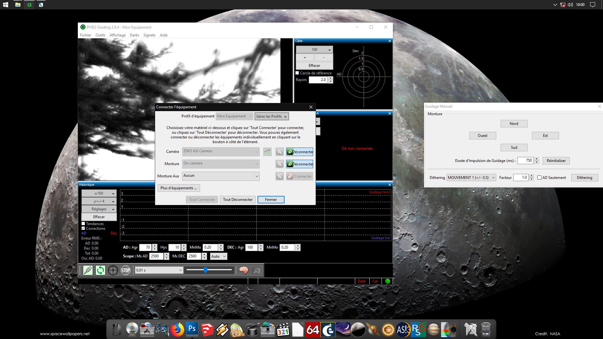

Cela ne fonctionne pas y compris en débranchant le câble ST4 de la raquette je vois par exemple sous firecapture les flèches allez seul. Mais aucune réponse de la part des moteurs y compris lorsque je touche au flèches de direction à l'écran.
Pourtant il me semble que le montage soit bon ?

Quand tu pousses sur les touches virtuelles dans PHD2, est-ce qu'il y a un déplacement?
Tu dois augmenter la durée de l'impulsion sur la raquette virtuelle de PHD2. 750ms (moins d'une seconde), ça passe totalement inaperçu. Essaie 3000ms par exemple. Avec la raquette sur la vitesse max pour bien voir (et entendre) le changement. Tu peux aussi poser un doigt sur le moteur pour sentir les vibrations.
