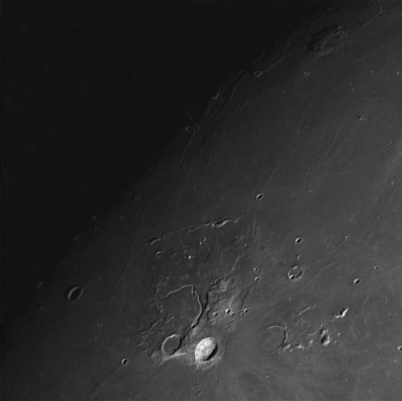

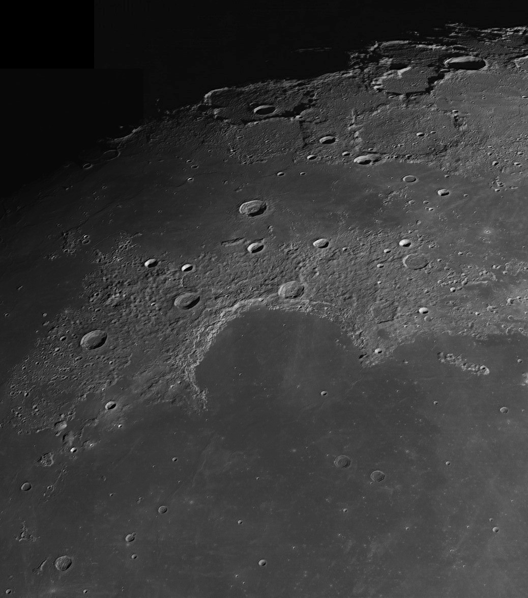

Entre deux coups de vents, j'ai eu une petite ouverture le soir du 30...grosse turbulence en début de session, puis une accalmie d'environ 1 heure. Autant dire que j'ai mitraillé comme un malade !
Donc, morceaux choisis d'une mosaïque à venir...et à priori sans trous...(tout se perd, ma p'tite dame...)

Vous savez quoi, j'ai frôlé la catastrophe, ce coup ci...si si...
Je capture tranquille d'abord le terminateur en 800x800, le reste en 1280x960, bref tout se passe bien jusqu'au retour brutal de la turbulence.
Je file sur le PC et commence l'édition des 800x800. Belles courbes, j'empile et file sous Registax...et là...pas moyen de sortir une image piquée, un truc mou, moche.
Je fais tous mes 800x800, idem...
Je me rabats sur les clichés Eos, pas terribles mais c'est mieux que rien.
Et puis aujourd'hui, avant de tout balancer à la poubelle, je tire un 1280x960 et là, MIRACLE !...le piqué est là...
Je farfouille, gratouille et reviens sur mes 800x800, et réalise que je sélectionne l'AP-size sur 16, au lieu des 24 pour les grandes images.
En conclusion de cette petit fable, trop petit AP(...tit), égale cliché bouffé :)

Pas tout à fait, plus les points sont petits plus il faut des détails contrastés ou piqués ! Si les AP sont trop gros ou trop petits on perd en précision. Je pense qu'il ne faut pas trop se prendre la tête avec cela , les différences sont vraiment négligeables, j'ai fais des tests en lunaire avec AS!2 et AS!3, il faudrait que je les poste un jour ! Après la taille des AP dépend aussi de la focale de l'instrument, il y a plein de paramètres qui entre en jeu. Il faut tester par tâtonnement puis ne plus y toucher sauf quand les conditions sont très bonnes on peut abaisser la taille !
Merci Will :)
Dans mon dernier cas, c'était vraiment flagrant.
Impossible de sortir des détails fins en AP16, alors que tout est sorti en 24.
Je vais quand même faire des essais avec des tailles supérieures, juste pour voir...

Tout dépend je pense au départ de la qualité des acquisitions, mais pas que...Petit détail, j'ai utilisé un IRcut pour la première fois...?
Il me semble pourtant avoir déjà traité des fichiers 800x800 en AP 16...
Une autre expérience, les zoom/crop de mes fichiers, dont finalement les détails sont peut être trop fins pour être bien lisibles (donc effet traitement trop poussé)

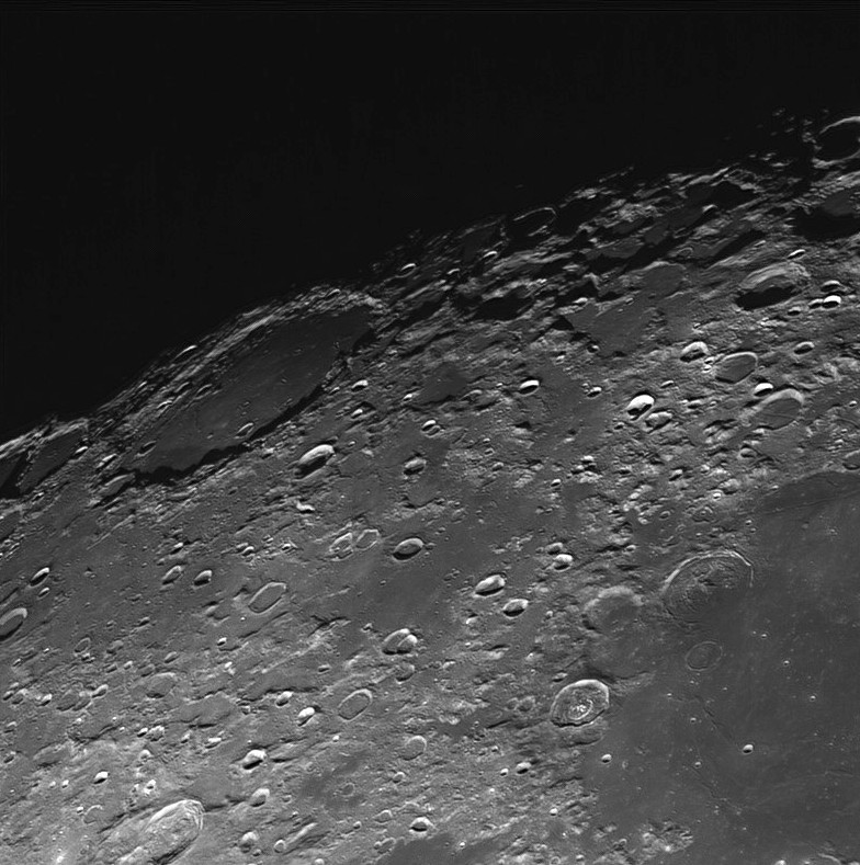

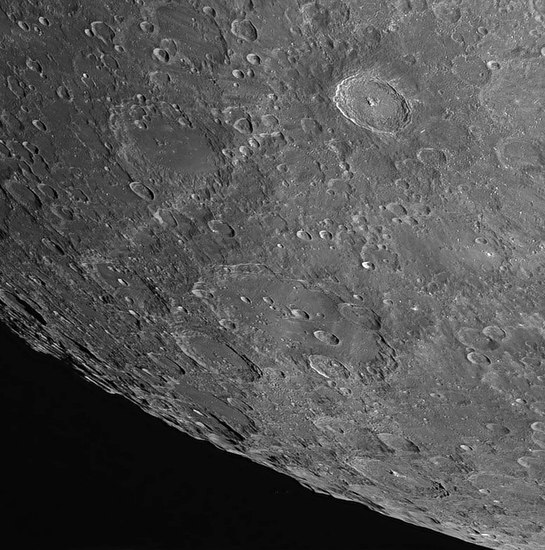

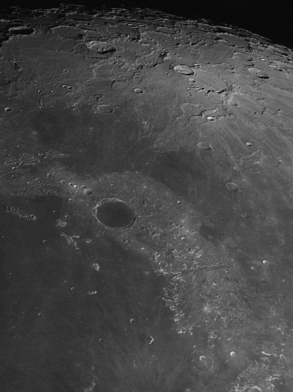

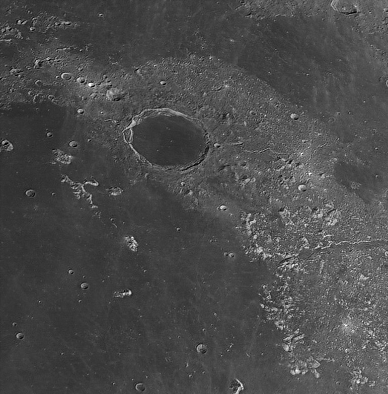

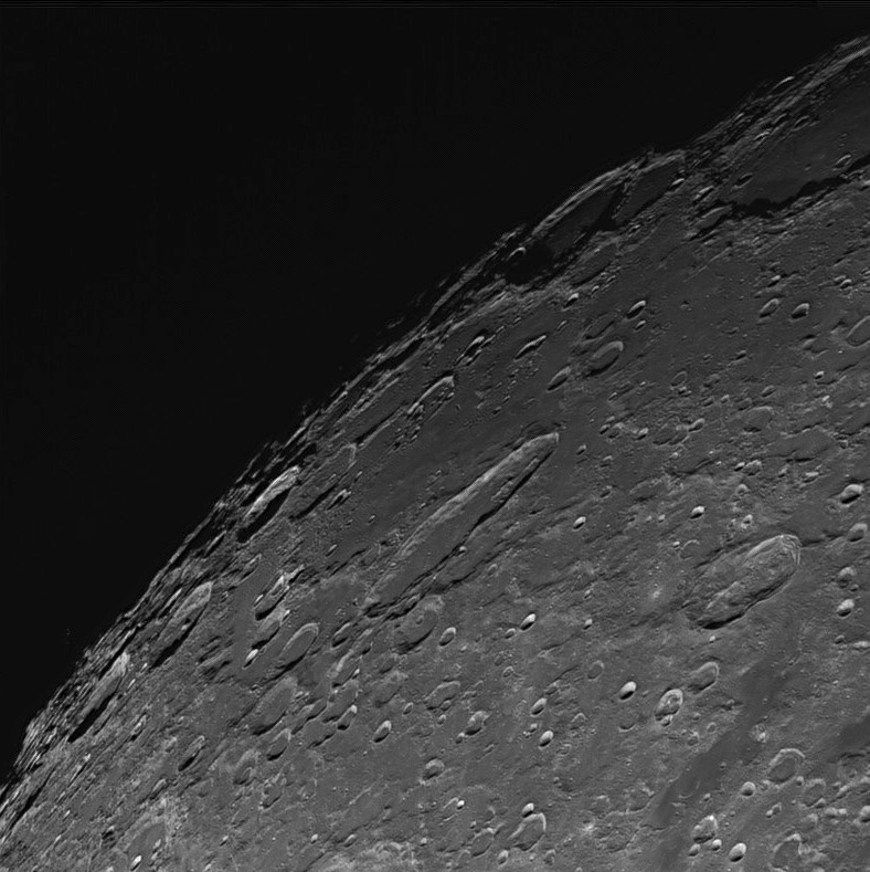

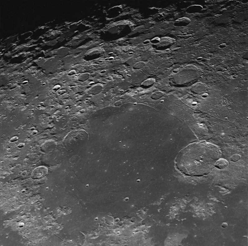

Pour moi, les images n° 1-3-5-6 sont tiptop niveau traitement. Les autres trop poussées à mon goût ;)
Mais ça c'est toujours une affaire de goûts. En cette période de réveillon ...:be:
Je ne me rends plus compte de rien, après une journée de traitement (et les bulles des soirées précédentes !)
C'est vrai que j'essaie toujours d'extraire le maximum de détails d'une image...et comme les images sont assez petites, ça pique assez vite.
Je pense toujours un peu sous employer mon Intes, dont le piqué est remarquable (visuel), et pour cela il faudrait que je capture avec davantage d'agrandissement pour satisfaire les pixels de ma caméra...C'est mon impression.
Je vais faire des essais en augmentant encore un peu le tirage, et après travailler sérieusement avec ma Barlow modifiée/réduite...j'ai essayé l'autre soir encore, mais la turbulence est revenue en fin de session et les images n'étaient vraiment pas à la hauteur ...

Excellente image !, le reste aussi mais celle du golfe et ma préférée ;)
