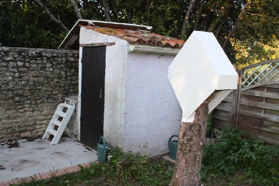

Un dernier point qui m'a permi de lever une bonne part des galeres : le poste fixe. Un simple pilier avec la monture dessus a demeure suffit. ca fait gagner du temps, evite de trop porter et evite les merdouilles de mise en station. Pour moi ca a été la revelation. L'hiver c'est royal : photo de 19h a 23h meme s'il y a boulot le lendemain! Instalation 20 minutes, rangement 5min! :)
Excellent ! :pou:
Je crois qu'une petite lunette sera parfaite :wub:, d'autant que j'aimerais aussi l'essayer en terrestre.
