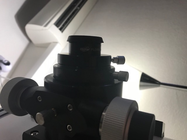

Ton 9mm devrait bien marcher, je ne vois pas pourquoi la MAP ne passe pas. Il ne devrait pas y avoir tellement de différence par rapport au 11mm. :confused:
Est-ce que tu pourrais nous mettre une photo du PO avec l'oculaire dedans, comme pendant les observations? Peut-être que tu as une allonge ou un accessoire en trop.

Voici pour la MAP du 9mm, justement le 11mm je fais la MAP pile poil quand le PO est fermé au max, il faut peut être remonter le primaire pour diminuer la focale mais je suis un peu perplexe

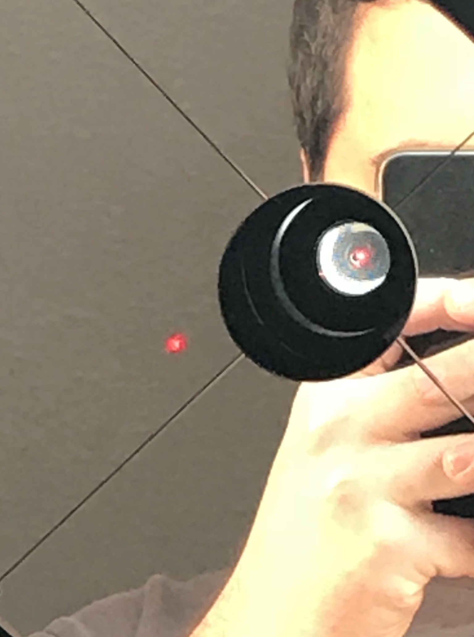

EDIT: Je pense bien que le problème c'est quand j'ai fais la collimation, je crois que je l'ai fais en "reculant" le miroir primaire faudra que je vois pour le remonter
Je viens de tester depuis la terasse de chez moi sur une étoile et là, la focale c’est fait à 1mm avant la butée intra. Je pense qu’avec la différence de température la focale doit reculer un peu vers le miroir secondaire, il faut bien que je remonte le primaire pour gagner de la marge
Modifié par alunysse83
Par contre un soucis, le 9mm fournit n’est pas utilisable je ne peux pas faire la MAP le porte oculaire fermé au max il manque un peu pour faire la MAP, vous avez un conseil pour pouvoir utiliser des oculaires de plus petite focale :( ?
Salut, exactement comme toi pour ce problème de MAP avec le 9mm fourni. Le problème semble provenir de la formule optique de cet oculaire et non de sa focale (j'ai tenté le rapprochement du miroir primaire, pas vraiment de résultat tangible).
Par contre pas de problème avec un TMB de 5 mm, ni avec d'autres oculaires de marques et petites focales différentes.
Donc, la conception de ce 9mm est certainement en cause à mon avis, fais toi prêter un autre oculaire et teste.

Super merci, j’ai regardé par dessous l’oculaire est effectivement par rapport autre la première lentille visible est tout en haut ou on met l’oeil par rapport aux autres oculaires

Pour ton 9mm il ne faut pas trop stresser vu que le 11mm/82° montre autant de ciel avec une meilleure qualité. ;)
Mais si ça t'arrive encore avec d'autres oculaires, tu as plusieurs solutions:
http://www.webastro.net/index.php?constellia&photo=56264
http://www.webastro.net/index.php?constellia&photo=56266
Modifié par OrionRider

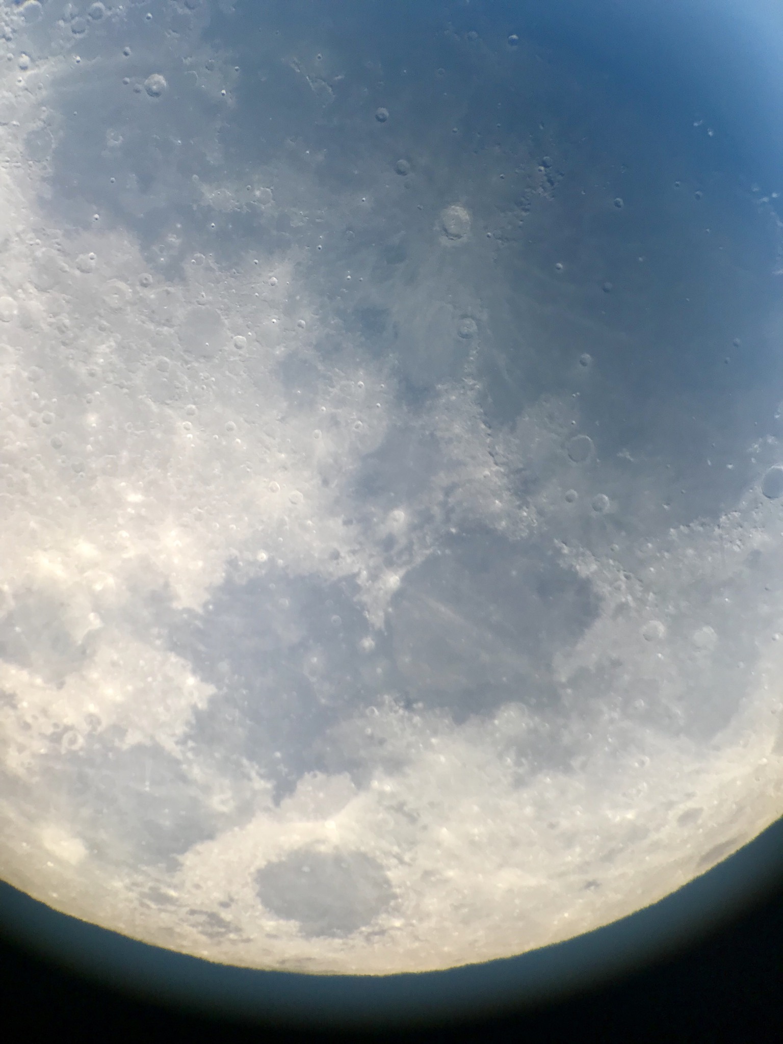

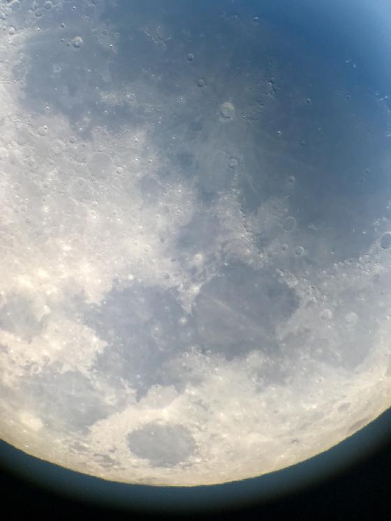

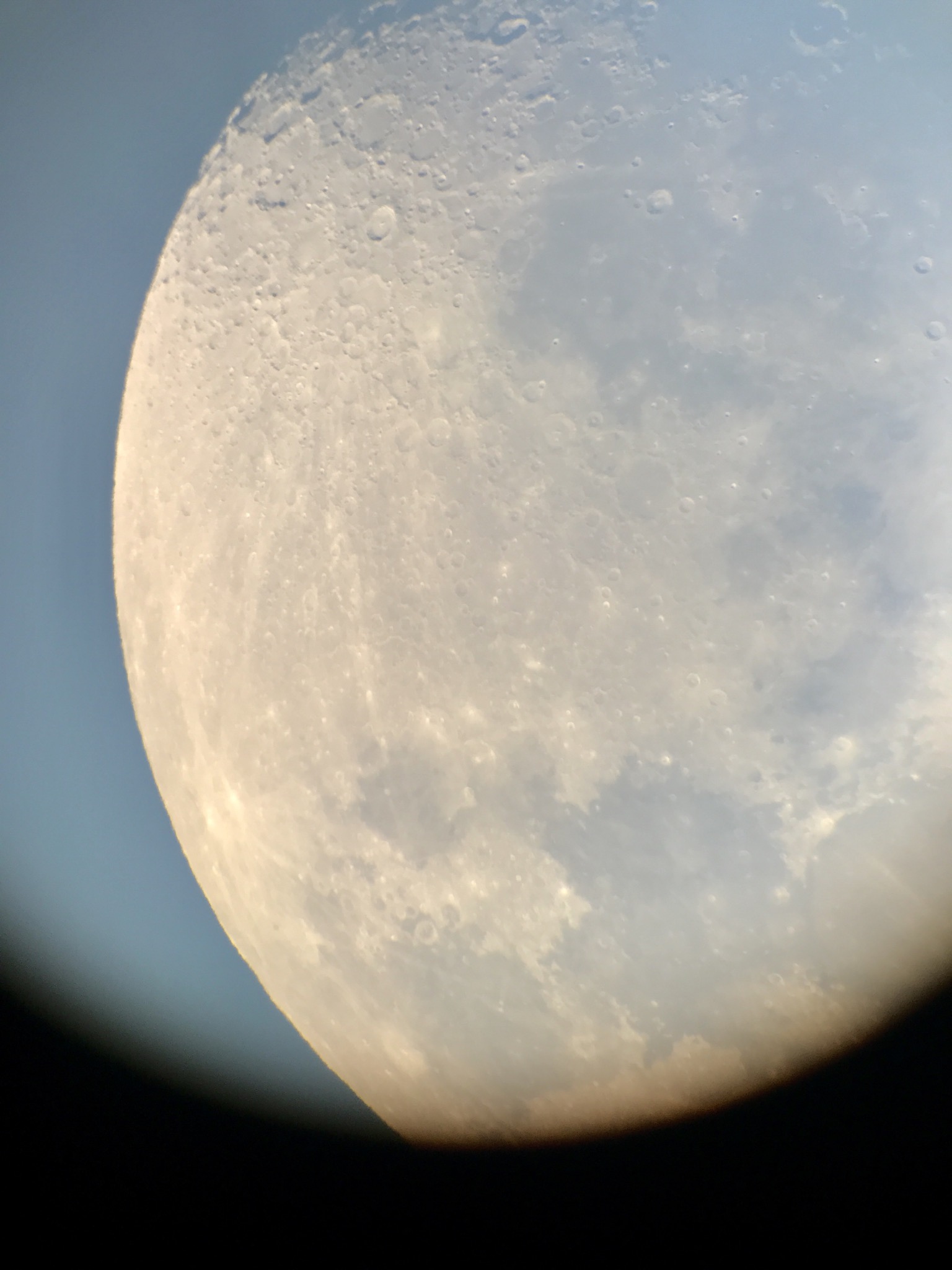

L’image en planétaire étant très belle avec ces miroirs ce soir je test la lune à x300 avec un 5mm hr de ts optic, tout est déjà à température super collimaté :D
Bon, c'est sûr que ce n'est pas la meilleur façon de faire de la photo, mais le résultat ne laisse présager que du bon.
Comme vous le dites que du bon :)
À 21h00 une amie est arrivé avec le HR planetary 5mm et là ! Déjà qu’avec le ES 11mm c’était juste super, à x300 les détails sur la lune étaient wouhaaa et niveau turbulence c’était très acceptable, les bords de la lune ne bouillonné presque pas. de 18h00 à 23h30 la lune est resté dans le viseur :p avec des pauses sur des étoiles doubles et le coeur d’orion la lune étant juste au dessus ^^
Du coup j’ai programmé un réveil à 4h30 pour observer Mars et Jupiter à x300 et là encore c’était magique de voir la différence que procure le diamètre même en planétaire, Jupiter bougé un peu dans l’oculaire mais sans géner la qualité de l’image, tandis que Mars qui est plus basse bougé beaucoup plus, on discerné pile poil ca couleur générale avec son espece de couleur plus foncé sur une bonne partie de la planète type mer de lave sur la lune mais ca bougé beaucoup contrairement qu’a l’es 11mm, mais beaucoup moins de détails étaient visible sur cette petite planète à x140
Le seul bemol c’était le champ de 60° pour le suivit en planétaire c’est pil poil limite à x300 sur dobson, je resterais donc bien sur du 82°

Vous en avez de la chance vous de pouvoir observer en ce moment, moi je suis cloué dans mon canapé depuis plus d'un mois à cause de la météo ^^
Avec de telles images prises au téléphone (technique que je connais bien ^^), je devine le bonheur que cet engin doit procurer à l'oculaire :)
On t'avait dis que c'était un monstre.
L'Es 11 aussi est une merveille. Sur les amas il envoit du lourd.
Les photos au foyer, on l'a tous fais, c'est un moyen de figer une instant rapide de visuel.
Au 4mm sur la lune, c'est sympa dans les détails mais je préfère une vue un poil moins zoomée... le 4mm est top sur saturne ou jupi !
Oui le temps en ce moment, quand j’ai vu cette fenètre de tir j’ai sauté dessus :D
Oui un monstre :) avec l’Es 11 en plus oh lalala, M35 avec son autre amas dedans ngc 2158 c’était super beau. J’ai hate de cet été pour les planètes avec les Es 6.7 et 4.7mm :p
