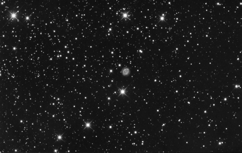

Pour commencer cette année 2018, voici une image faite le mois dernier en luminance uniquement...
cette météo assez pourrie ne m'a pas laisser assez de temps pour finaliser une RGB digne de ce nom, seule la Luminance est présentable pour le moment avec une pointe de HA (seulement 30 minutes)
J'en ai profiter pour travailler avec la Barlow ASA qui me donne une focale de 2289mm est donc un échantillonnage plus correct avec la ST10. Cela se sent tout de suite avec en pré images une résolution qui flirte avec les 1.6". Bon les poses de 300", elles se contentent de 2.3" en moyenne, mais c'était pour tester, je continue pour les prochaines images à travailler avec cette focale sur quelques objets que j'aimerai refaire avec une bonne résolution.
CTA 320 f/d 7.2 (Barlow ASA 1.8x)
Caméra SBIG ST10-XME
Luminance : 33 poses de 300 secondes à -15°c (1x1)
Ha Astrodon 5µ : 3 poses de 600 secondes à -15°c (1x1)

La Barlow va me permettre quelques gros plans sur des objets connus, et aussi de m'attaquer à de plus petits comme cette NP

Pour ceux que la couleur intéresse, ChristianD, m' a généreusement mis à disposition une RGB de cet objet. Je pense qu'elle provient d'une image faite avec son C9, focale très proche avec ma config, Christian pourra confirmer.
Salut Christian
La NP rayonne surtout dans le rouge, avec un peu de vert dans la partie polaire.
J'avais cette image qui date de 2011, faite au C9 F10 avec la Sigma1603 de Gerhard Fischer (pixels de 9µ).
