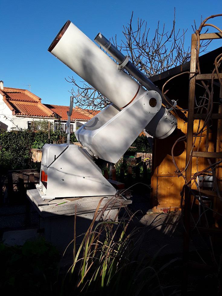

C'est une monture à fourche mécano-soudée, et non ce n'est pas moi qui l'ai soudée,j'en suis bien incapable. J'ai essayé pourtant... mais la soudure est un métier...

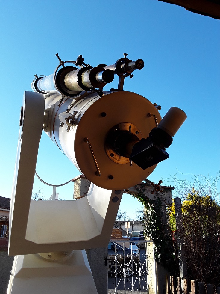

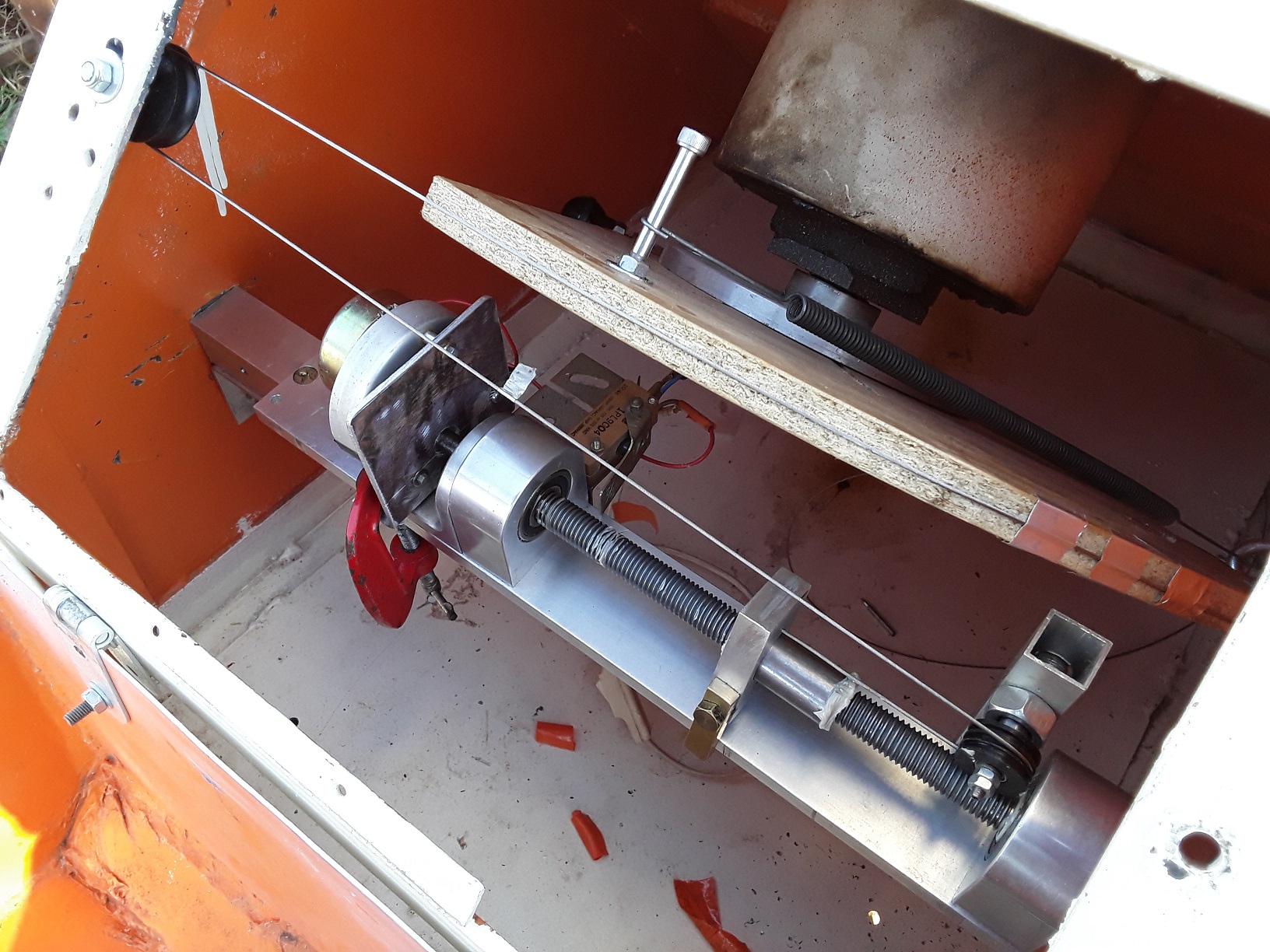

Comme je l'avais évoqué plus haut, je vous laisse qques photos du bouzin ainsi que sa motorisation que je viens de tester juste ce matin. Il s'agit du classique entrainement par secteur type Texereau ou René Verseau revisité pour s'adapter à mes contraintes d'espace. Désolé pour les gens se trouvant au Nord de Narbonne de percevoir un dominante bleue sur certaines photos, je n'ai pas pu la supprimer au traitement smile.png
Un bien beau canon à photons ! Ton moteur en AD est un synchrone piloté par variateur de fréquences...à l'ancienne...?
En tous ca, ça fait plaisir de revoir ce type d'entrainement, que de souvenirs !
Ah oui, et merci aussi pour la dominante bleue ;)
Non pas de variateur, il tourne à 1/2 tour pas minute et le pas de la tige filetée est de 2. Çà suit assez bien pour du visuel ainsi. J'ai testé ce matin durant presque 1 heure et il y a eu une dérive juste par une mauvaise MES.
