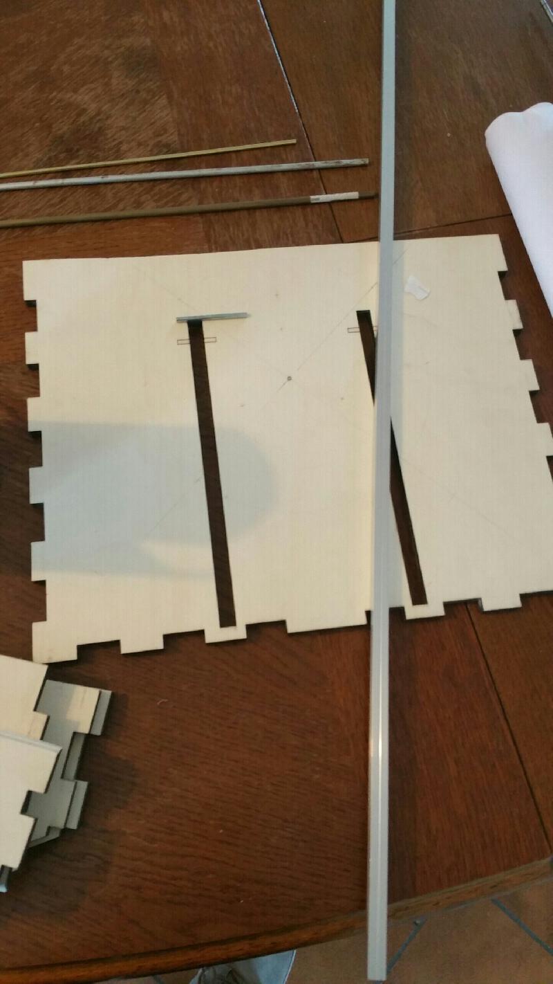

petite question au passage,
en assemblant l'araignée je me suis rendu compte que les deux branches ne seraient pas au même niveau est ce un problème? :?:29201-1518279377.jpg

Autre point qui m'interroge
Est ce que la position de l'axe de rotation des tringles du barillet est importante?
Faut il que l'axe passe par le point de contact intérieur du triangle fixe? Ou plus vers les vis de collimation?
Sauf erreur je n'ai pas lu cette information
Merci pour votre retour
Modifié par zombuy
Coucou,
Pour les branches de l'araignée, ce n'est pas grave, vu du miroir primaire, cela fait toujours la même chose (un T).
Pour le reste, je n'ai pas très bien compris. Les axes pivot des triangles sont évidemment répartis à 120 degrés les uns des autres, mais après ....

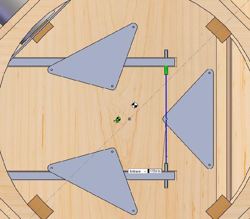

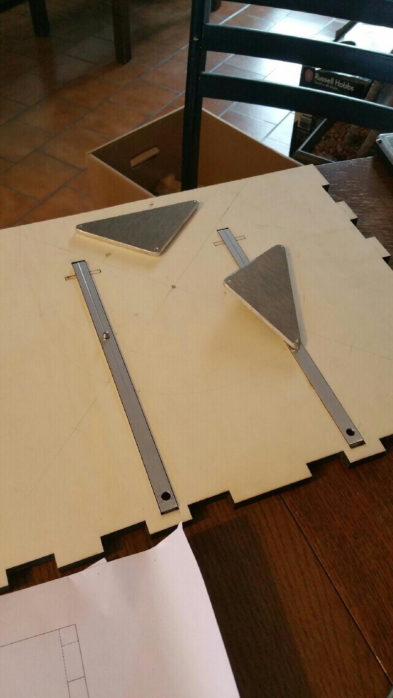

Pour fixer les barre alu qui porte les deux triangles on réalise deux saignées dans le fond de la caisse primaire pour loger un axe de rotation de ces barres alu
Ma question concerne la position de cette axe.. avec une image c'est mieux je pense
Modifié par zombuy
Ah, c'est plus clair comme ça en effet.
Cela n'a pas d'importance. Il faut les mettre le plus au fond possible. Je dirais plus ou moins à 5 mm de l'extrémité du levier...
Je ne pense pas qu'il ait besoin d'avoir une position particulière. En tout cas, ne pas se rapprocher des vus de collimation de manière à avoir la plus grande course possible du levier en faisant un tour de l'une de ces vis.
Bon ciel !
Bon ciel !
je ne comprends pas cette remarque. Plus on est près de l'axe de rotation et plus la course va être courte ! Si on veut une course longue il faut les mettre à l'opposé, côté vis ! Que dit la notice Strock ?
Ce que dit Chtit Bilou c'est que plus l'axe (en bleu sur mon image) est loin de la cornière qui guide les vis de colimation plus un tour de vis générera un déplacement important
Pour la deuxième question (notice Strock) je n'ai pas la réponse d'où ma question initiale
Ah ok je n'avais pas compris, je pensais qu'on parlait d'un autre axe. Mes excuses, oui donc le plus au bout des profilés de collimation, opposé au vis.

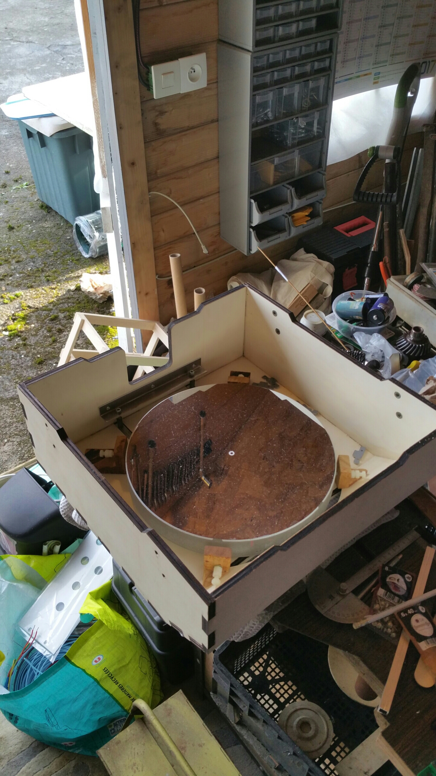

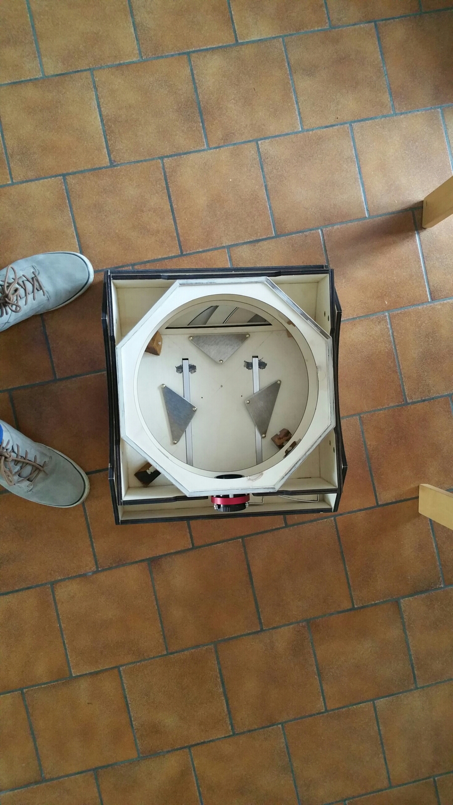

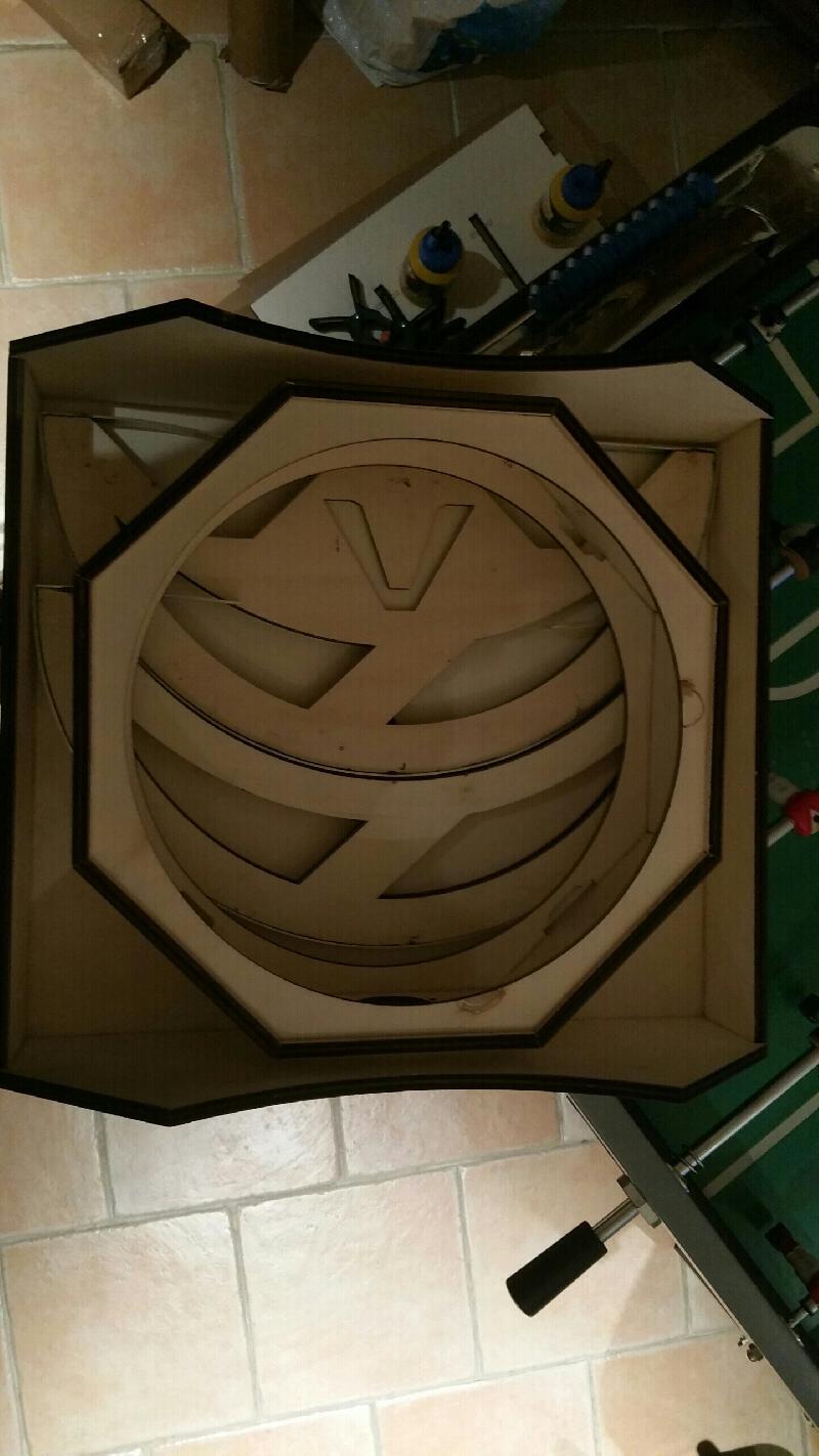

En attendant une petite photo de l'empilement dans la caisse (il manque bien sur la caisse primaire) :)

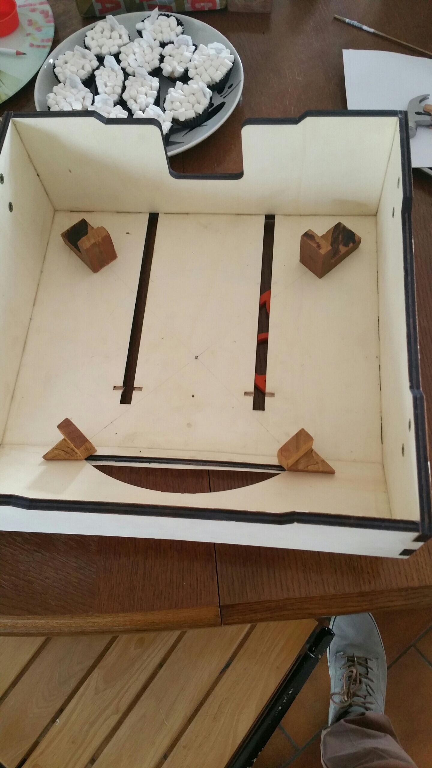

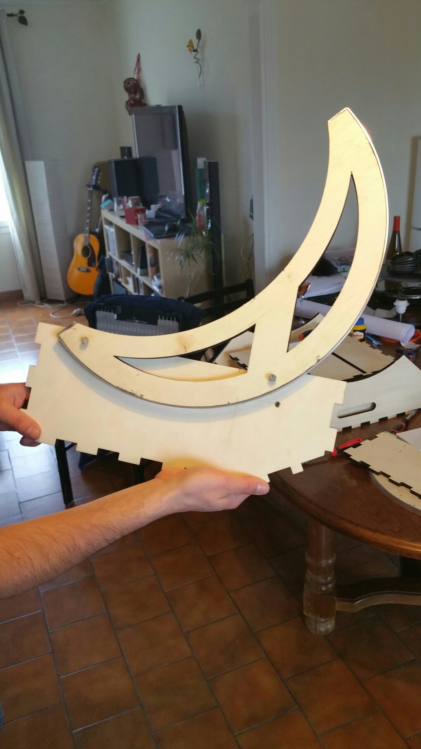

le weekend dernier j'ai travaillé les angles des trois panneaux de la caisse primaire

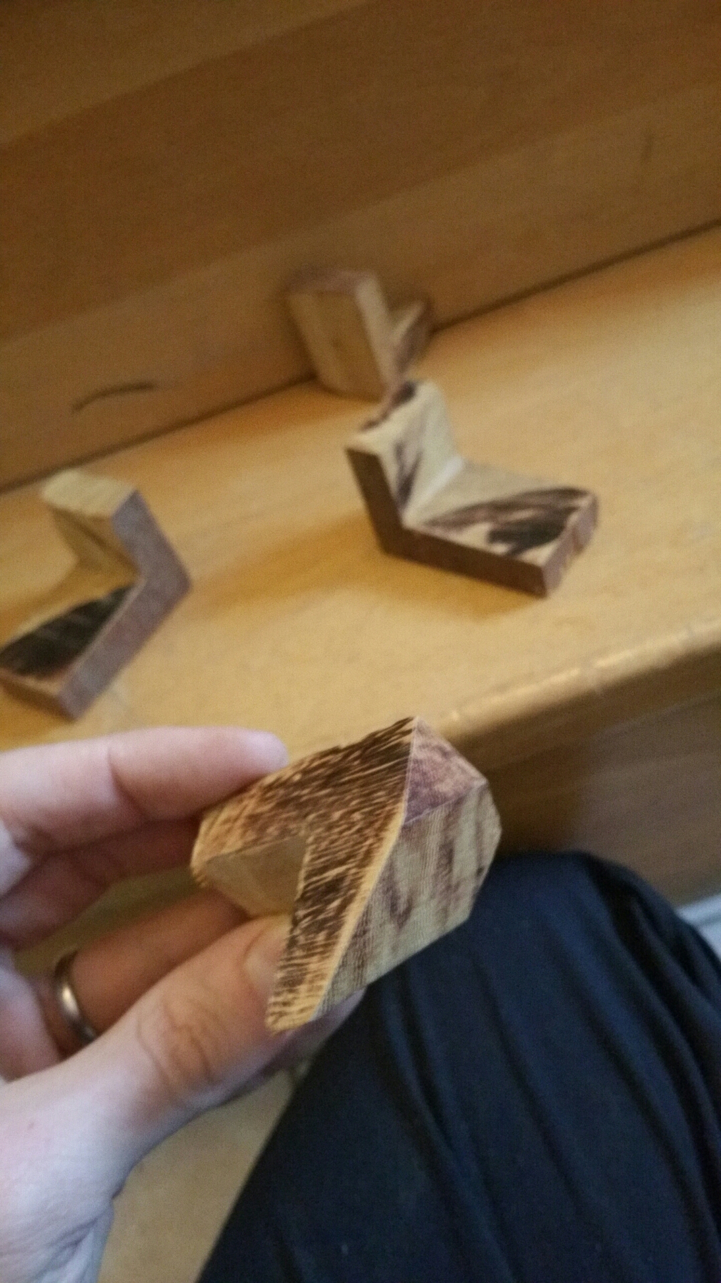

en relisant le post de Chtibilou j'ai découvert "LA CALE" et bien c'est plutôt pratique...
à ne pas négliger, d'ailleurs je l’inclurai bien dans les plans de la découpe laser pour l'avoir directement à disposition (malheureusement je n'ai pas pris de photo):confused:
Tout s'emboite désormais à merveille :be:

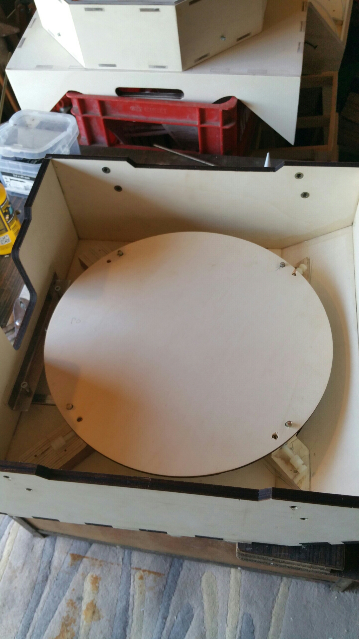

Hier, j'ai pu refaire une petite cession chez mon collègue. Nous avons travaillé sur le barillet
Les axes pour les tringles viennent d'une vieille imprimante, et les billes duboncoin.

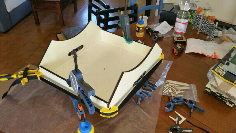

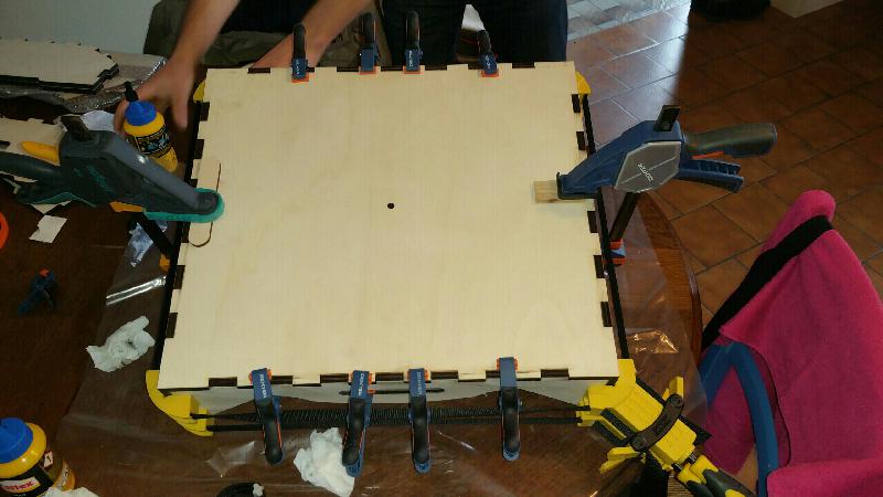

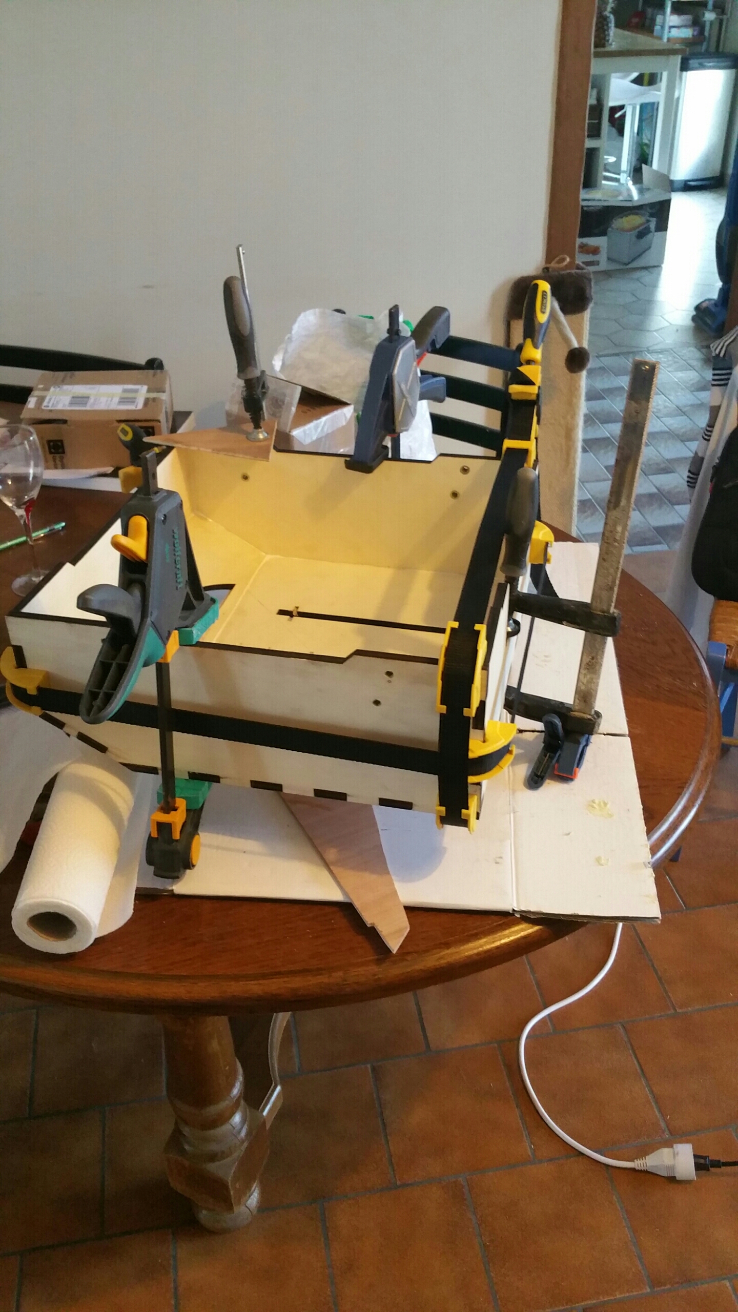

  • Assemblage flanc primaire/haches
  • Collage boite primaire
  • Collage secondaire

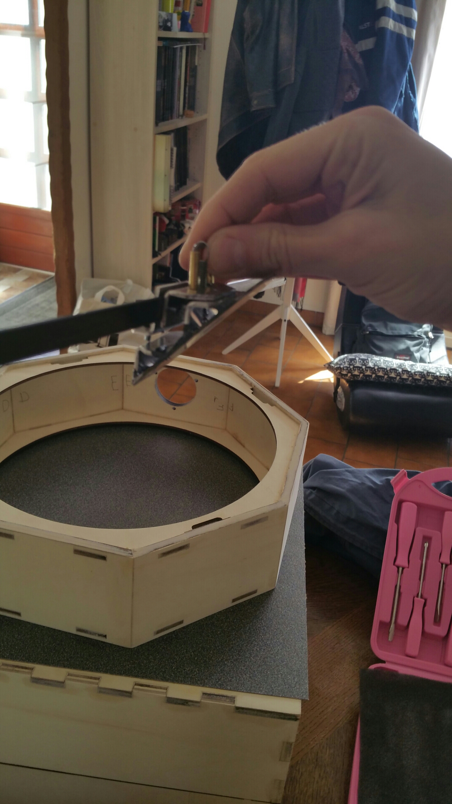

  • Araignée assemblée

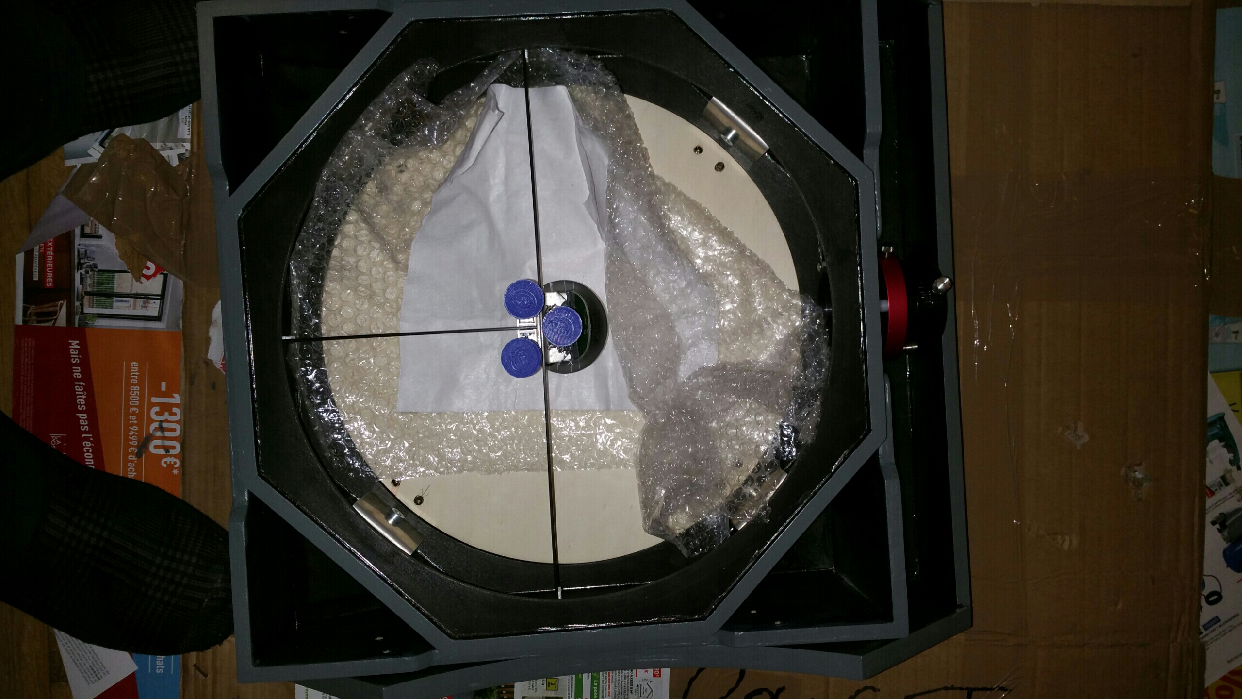

  • Toute la famille dans la caisse!

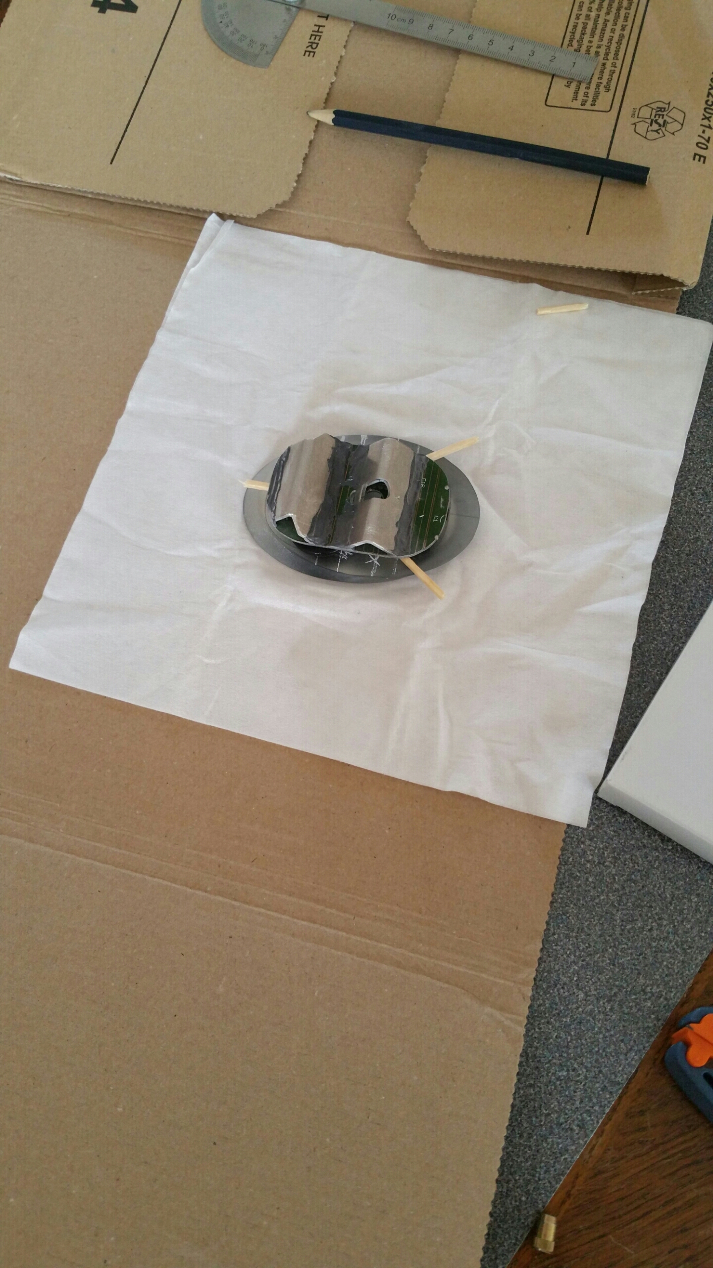

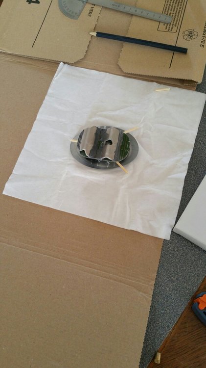

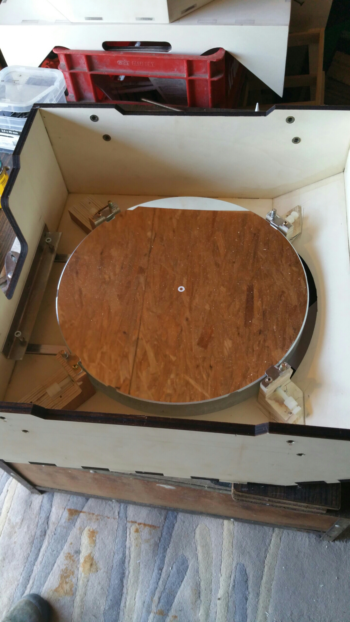

Le miroir à définitivement quitté le barillet du lightbridge
Prochaine étape fixation de l'araignée
Au passage j'ai réutilisé l'excellente idée de Chti Bilou pour le protège miroir. Ce qui n'a pas demandé d'effort puisque le disque provient de la découpe du diaphragme de la cage secondaire.

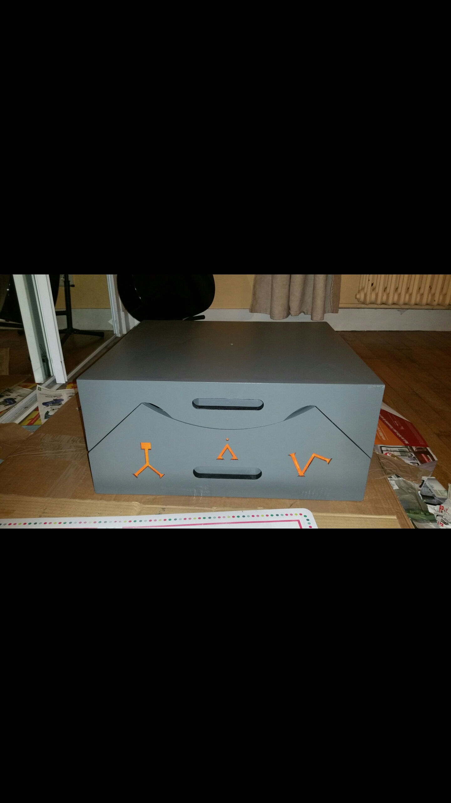

Petites photos des travaux du week-end dernier
Peinture des différents éléments de la boîte
Et suite et fin de l'araignée

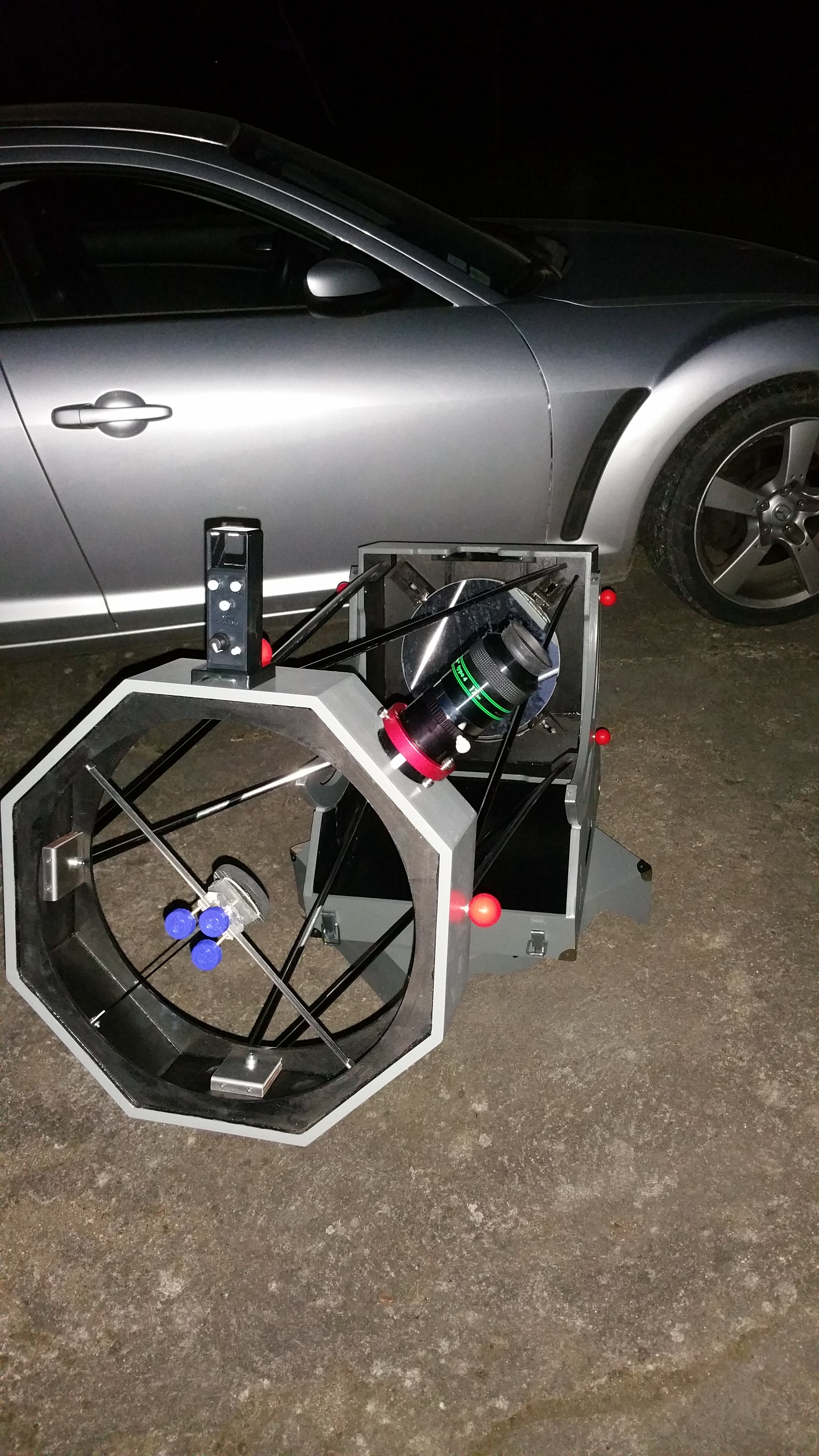

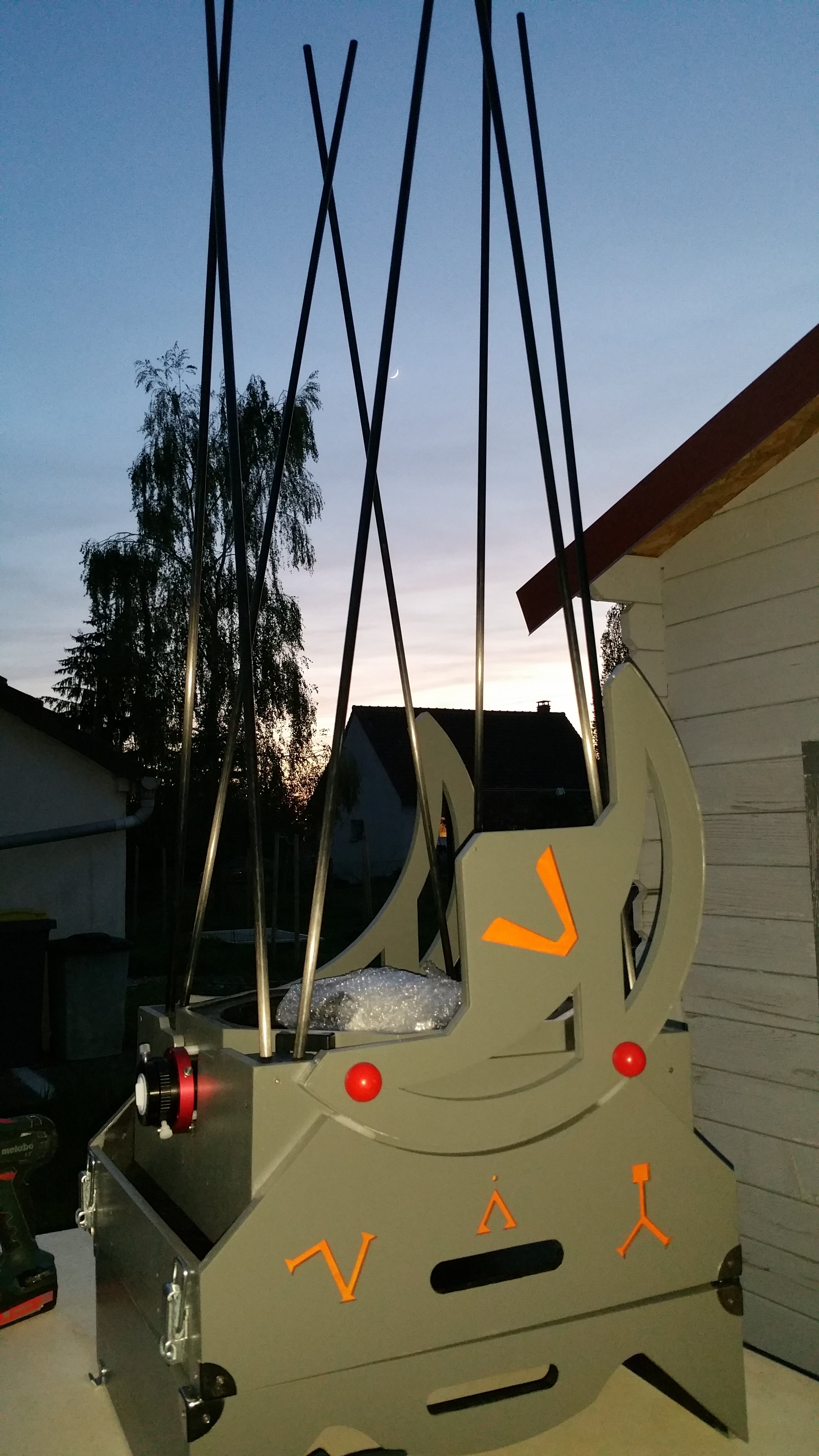

Ce soir
Vers 21h30 un bébé strock de 15kg700 de 300mm est né
Pour l'accueillir un joli croissant de lune (et sa lumière cendrée cachée par les nuages) m'ont permis de vérifier
- l'équilibrage : aucun soucis avec nagler 17 et Explore scientific 9mm 100°
- la mise au point possible avec ces mêmes oculaires et le nag zoom 3-6, morpheus 6.5
Reste à remplir les tubes carbonnes aux extrémités pour les protéger et tracer la saignée pour la vis de l'araignée creer une chaussette.
Les tubes mériteraient d'être un peu plus bandés. J'hésite entre diminuer l'angle de percage dans les cales de la boite primaire ou faire une pièce en impression 3d pour forcer l'écartement des tubes.
Affaire à suivre mais d'ores et déjà : à moi les weekends étoilés!
