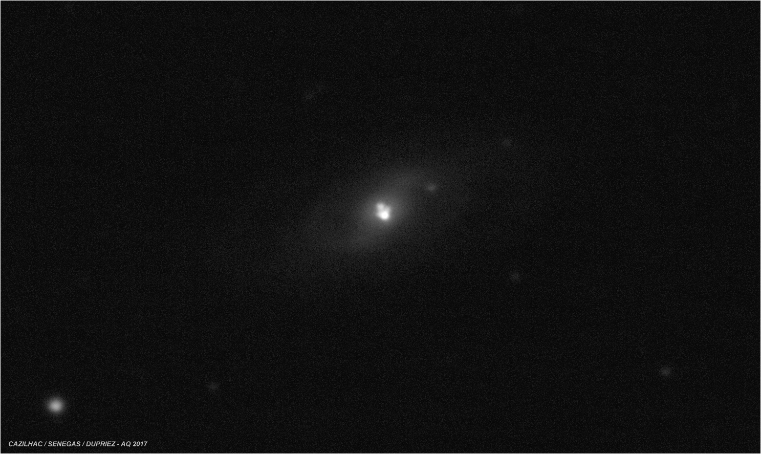

Je relaie ici le fil et les images passées sur le fofo AS consacré à l'image de la Croix d'Einstein.
Cette image fut acquise depuis l'observatoire de St Véran, en Septembre dernier, par Robert Cazilhac et Mathieu Senégas derrière le 620mm installé dans la grande coupole.
Mon rôle s'est limité au traitement de l'image composite avec Iris et PS CS2, même démarche qu'en 2016 avec l'amas globulaire G1 de la galaxie d'Androméde également passée sur ce forum.
Robert et Mathieu ont utilisé une ASI 1600 en courte pose sans guidage, mais des poses de 1 et 10 secondes, donc influencées par la turbu.
Le lien ci dessous explique le protocole complet d'acquisition.
La Croix d'Einstein est un mirage gravitationnel situé dans Pégase : le flux lumineux d'un lointain quasar, aligné dans l'axe d'une galaxie, se divise en 4 parties en formant une croix.
C'est un peu le graaal des chasseurs d'objets exotiques... je n'ai jamais réussi à le capturer mais j'espére bien qu'un jour....

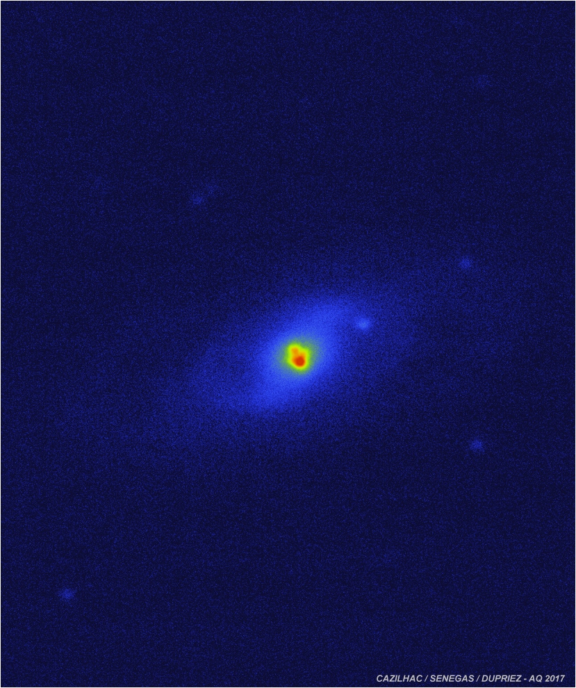

L'échantillonnage résultant de la prise de vue avec les 9 metres de focale du tromblon est de 0.1"/pixel... ouupppss. Je peux vous affirmer que le "grandissement" est important sur le capteur !
La taille de la galaxie spirale "hôte" pgc 69457 fait de souvenir 40 ou 50" d'arc.
Malgré un seeing peu favorable les 4 composantes sont bien identifiables, donc le challenge est réussi :
L'image en fausse couleurs (Iris)

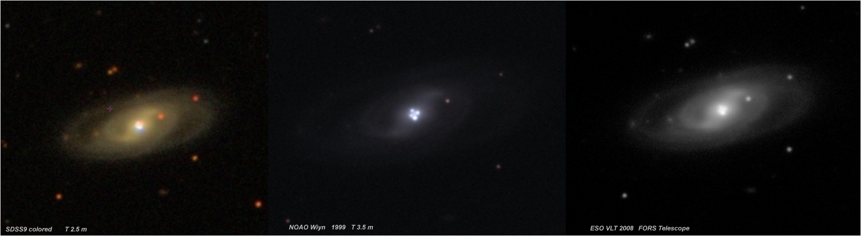

Les images de références dispo sur le Web :

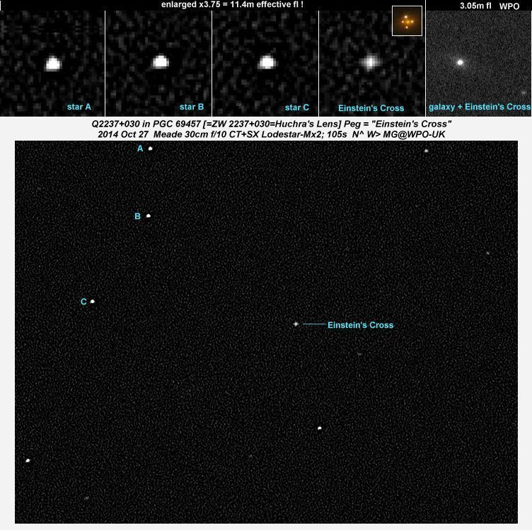

Certains l'on déjà imagé au 300mm bien sûr on ne distingue pas les 4 composantes mais ont y voit clairement une croix.
Il semble aussi qu'à partir de 600mm dans de bonne condition on résous visuellement le mirage.
https://www.cloudynights.com/topic/559730-einstein%E2%80%99s-cross-%E2%80%93-minimum-aperature-visible-in
Mais c'est certain quelque soit le diamètre cela reste un challenge ultime ! :o

  jgricourt a dit :

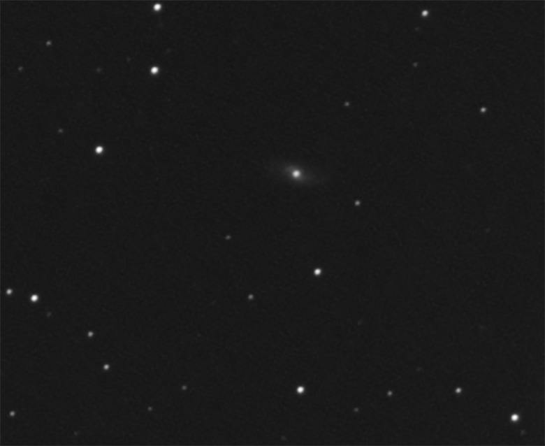

ce qui est curieux c'est que on ne voit pas la galaxie :?:
c'est pas un problème de bin x cette croix?
sur mon 200, on ne voit pas la croix mais la galaxie si

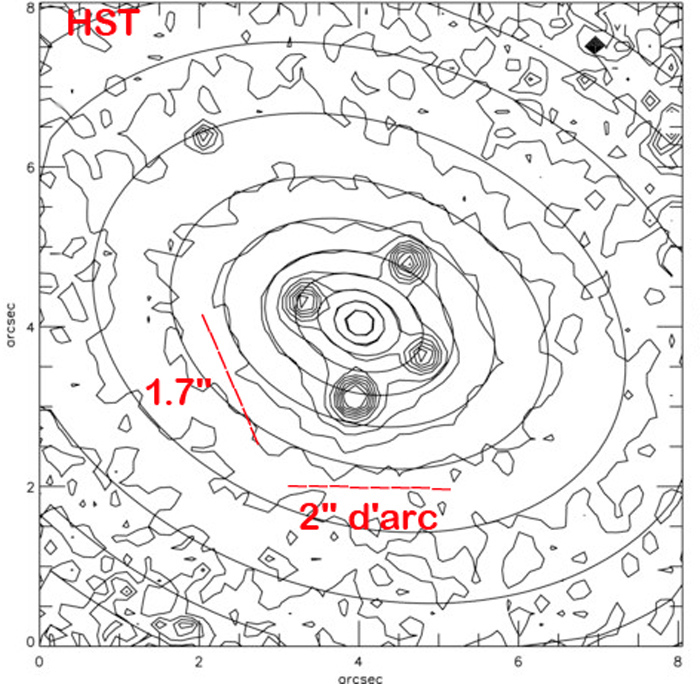

Romain, oui tu devrais essayer, ce serait le challenge ultime de pouvoir séparer ces composantes avec ton 150mm, pourquoi pas. Ce qui compte c'est l'échantillonnage en définitive.
C'est vrai que l'image est largement sur échantillonnée, mais les auteurs n'avaient pas trop de choix face à la focale et à la taille des pixels du capteur.
Voici l'écartement des composantes selon les données du HST, c'est quand même plus proche des 2" d'arc :
Gerard : oui, il est difficile de conclure sur l'image postée sur CN, on voit une croix, l'aspect est différent des étoiles environnantes. C'est en effet bizarre de ne pas voir le signal de la galaxie hôte.
