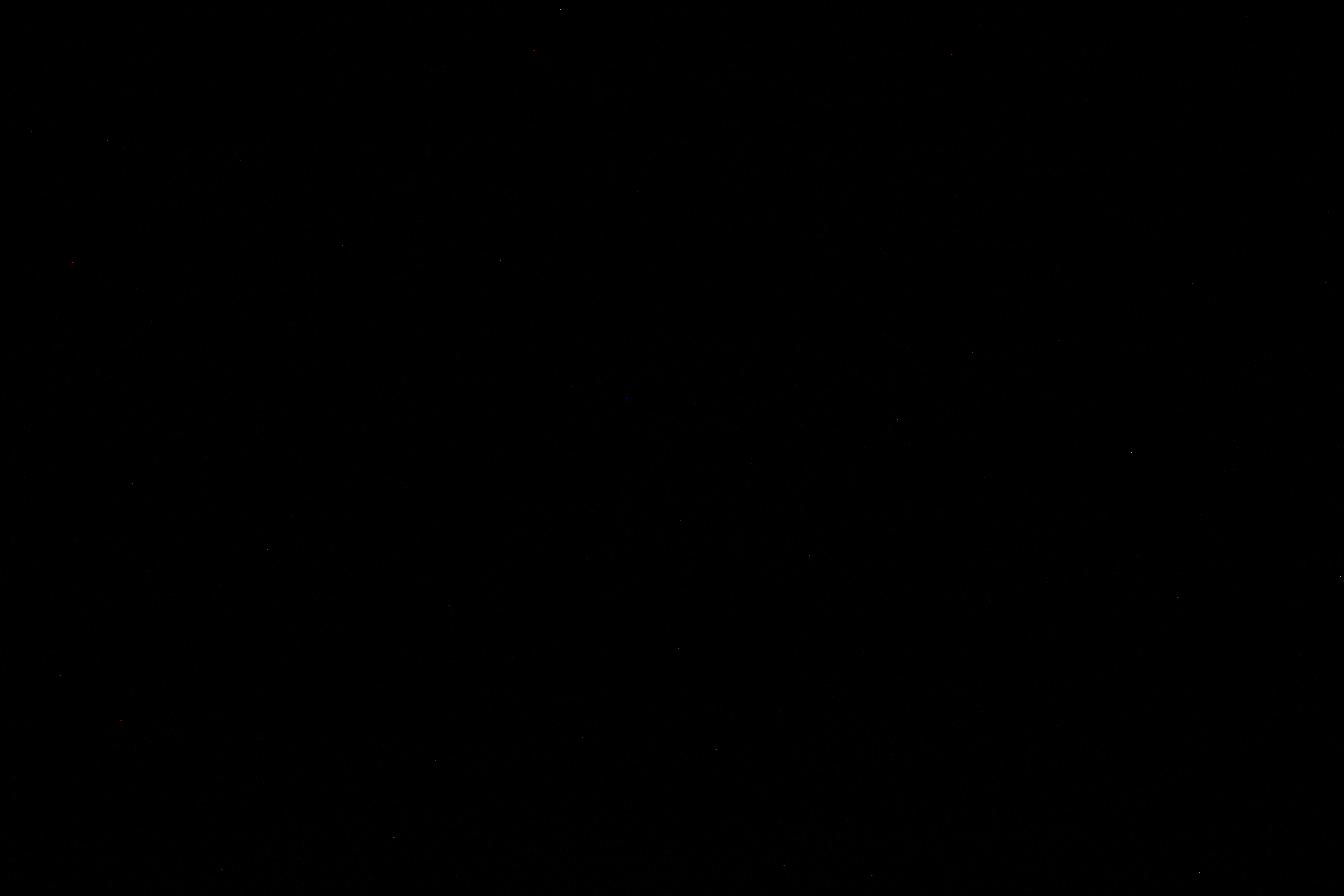

Je viens de remarquer un problème sur mon apareil y'a tout juste 5 minutes après avoir pris des clichés:
Voici le problème:
Dark 1,6s de pose avec le cache de l'apareil:
Que faire ? à quoi c'est du ?
J'espère que mon objectif est pas mort. ces parasites son visible sur les clichés, ce matin j'ai pris jupiter et mars et c'est la que je m'en suis aperçu.
Merci de vos réponses
Je vois une image noire avec quelques pixels blancs ou colorés.
C'est quoi le soucis ? Ces pixels blancs ?
ouaip, et ça se voit sur les clichés, c'est normal ?
Ok,
Oui c'est normal. Les capteurs ne sont pas parfaits. Les "matrices" contiennent toujours quelques pixels morts ou malades (= pixels blancs, noirs, colorés...etc...). Ils sont la plupart du temps peu visibles en poses courtes ou sur les images diurnes, mais apparaissent souvent en longue pose (après quelques secondes...) à cause du réchauffement du capteur (par exemple).
C'est pour cette raison qu'en imagerie on traite les images au moyen de "darks", c'est à dire des images "noires" qui permettent de "nettoyer" numériquement ces petits parasites indésirables.
Ok,
Ok merci pour l'éclairsisement, je me renseignerai sur les pixels morts, je n'étais pas du tout au courant de tout ça.
Je croyais que j'avais fais une connerie xD
Bonne journée !
