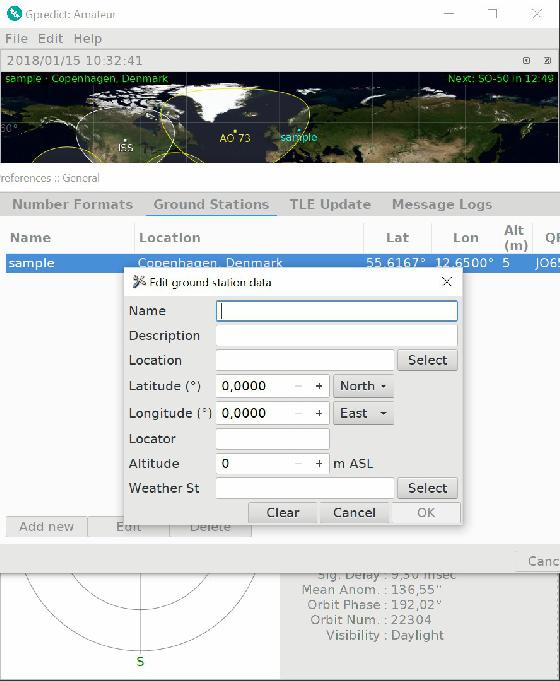

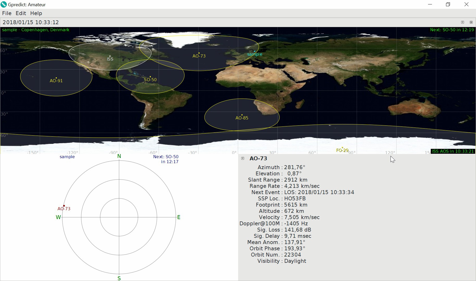

Une fois le logiciel ouvert vous aurez cette fenetre

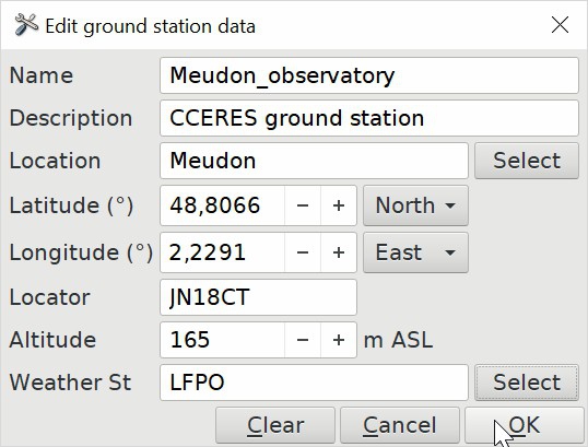

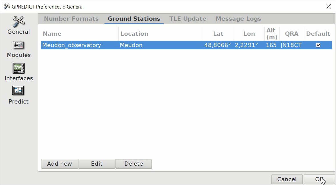

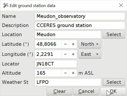

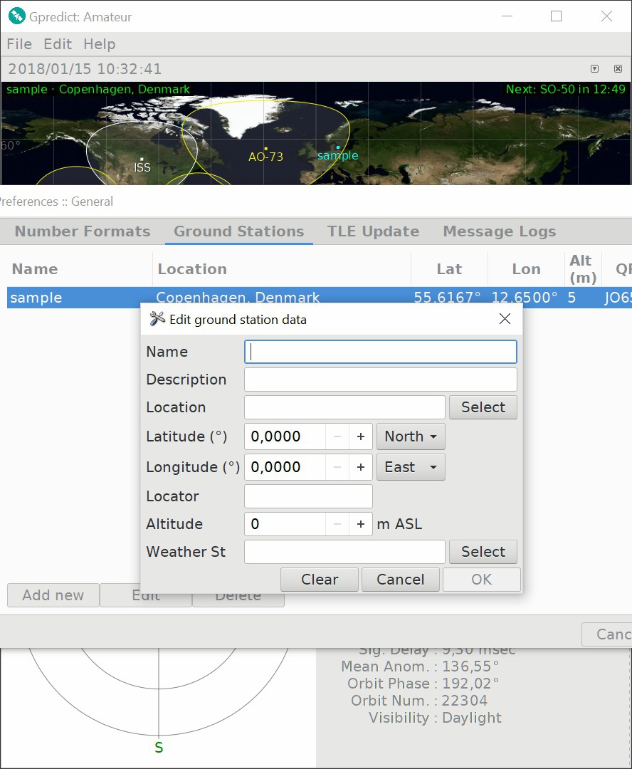

Vous allez dans Edit -> Preferences -> Ground Stations -> Add new
Vous remplissez votre localisation ou la localisation de votre antenne
name : ce que vous voulez
description : ce que vous voulez
location : votre ville
latitude : 48.8863 (par exemple)
longitude : 2.2263 (par exemple)
Locator : il se remplie tout seul
Altitude : en m
Weather St : vous cliquez sur "Select" puis vous choisissez la station météo la plus proche.

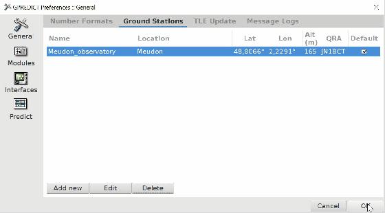

Puis "OK"
Enfin vous verrez 2 lignes, la station de copenhagen qui est là par défaut que vous pouvez supprimer (avec le bouton "Delete" une fois sélectionné) et votre station.
vous pouvez sortir du menu avec le bouton "OK"
Vous devrez peut être redémarrer l'application pour que votre station apparaisse sur la carte.

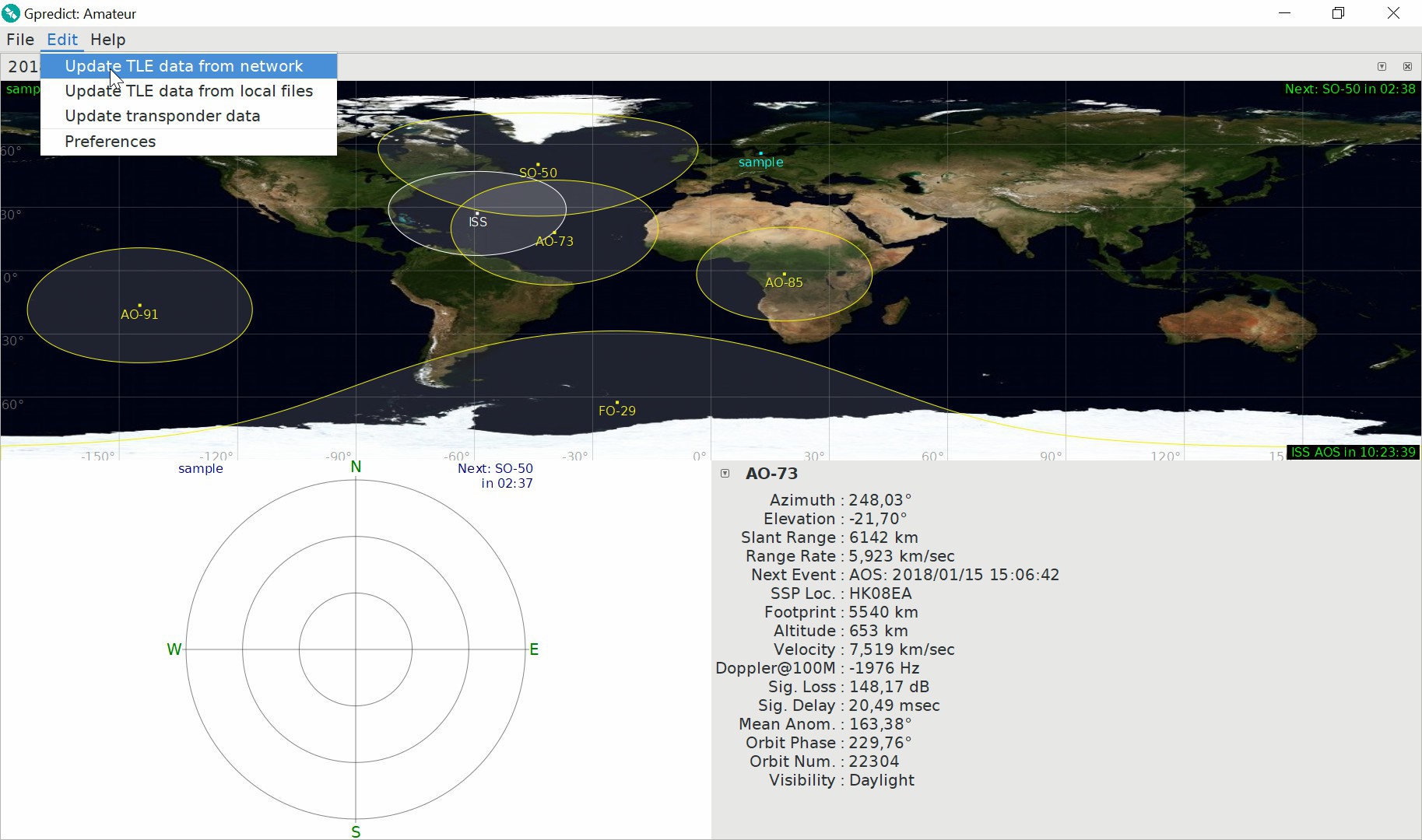

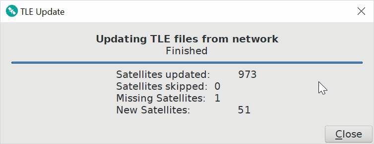

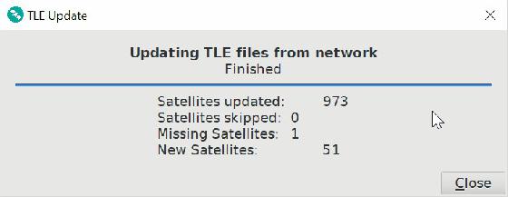

Pour avoir les bonnes donnée pour les satellites il faut mettre a jour les "TLE".
Pour ca Edit -> Update TLE data from Network
La liste des orbite vas être mis à jour.

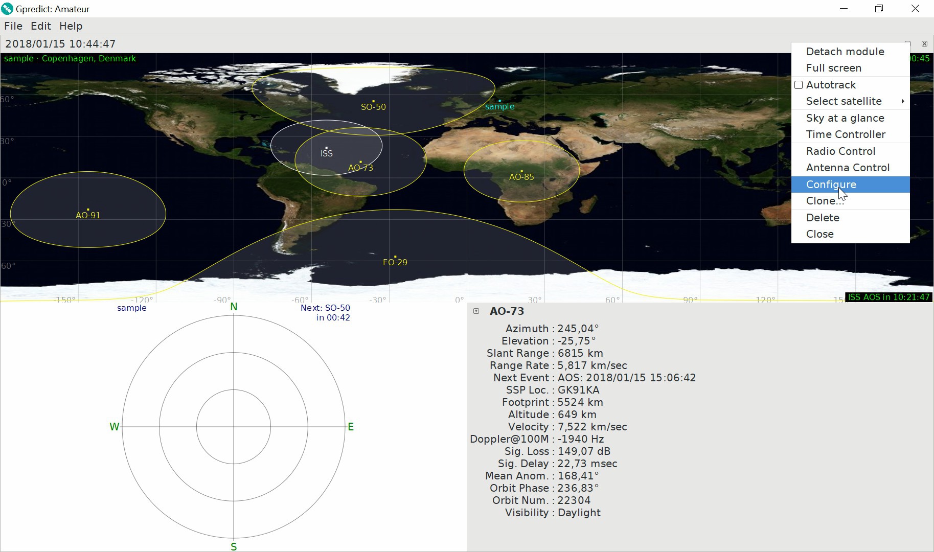

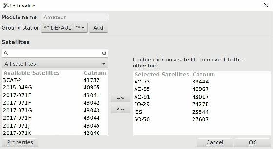

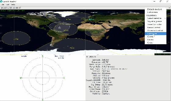

Pour afficher seulement PicSat il faut aller dans la configuration de la carte :
Cliquez sur la flèche qui vas vers le bas en haut a droite de la carte, puis configure
fenêtre de configuration :

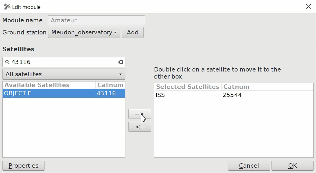

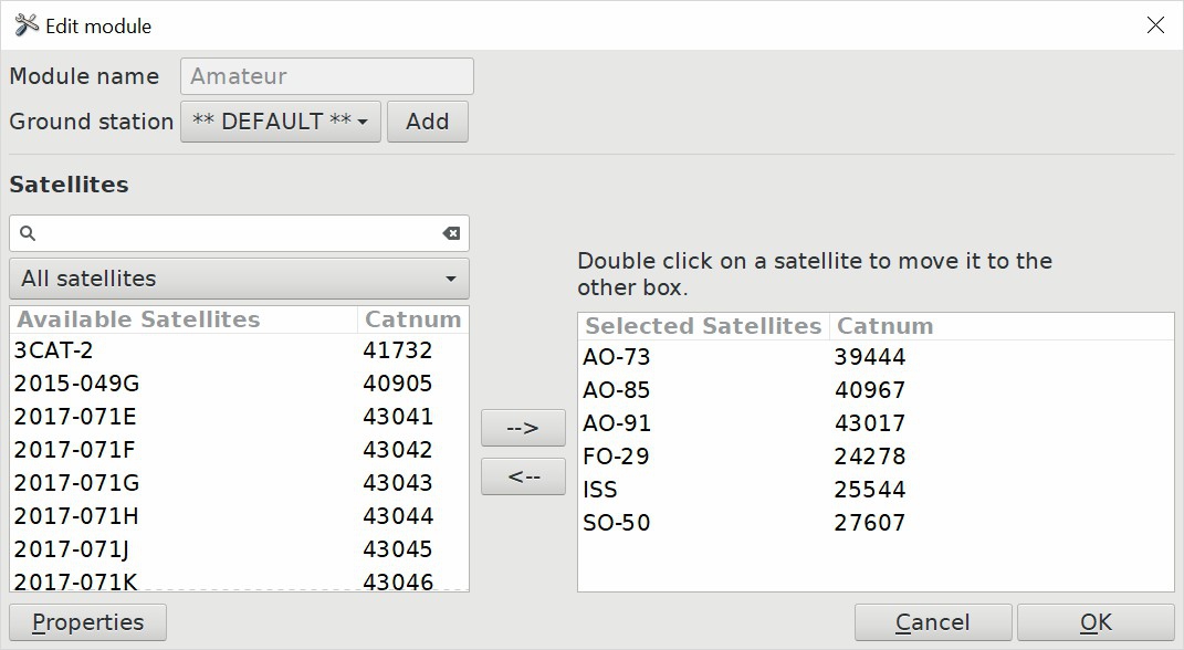

A l'aide des flèches, retirez tout les satellites situé sur la droite (vous pouvez garder ISS si vous voulez)
Sélectionnez votre station en haut a gauche.
Puis recherchez "43116" ou "OBJET_F" ou "2018-004F" et ajoutez ce satellite.
Pour retourner à la carte appuyez sur "OK".

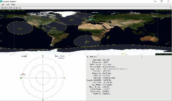

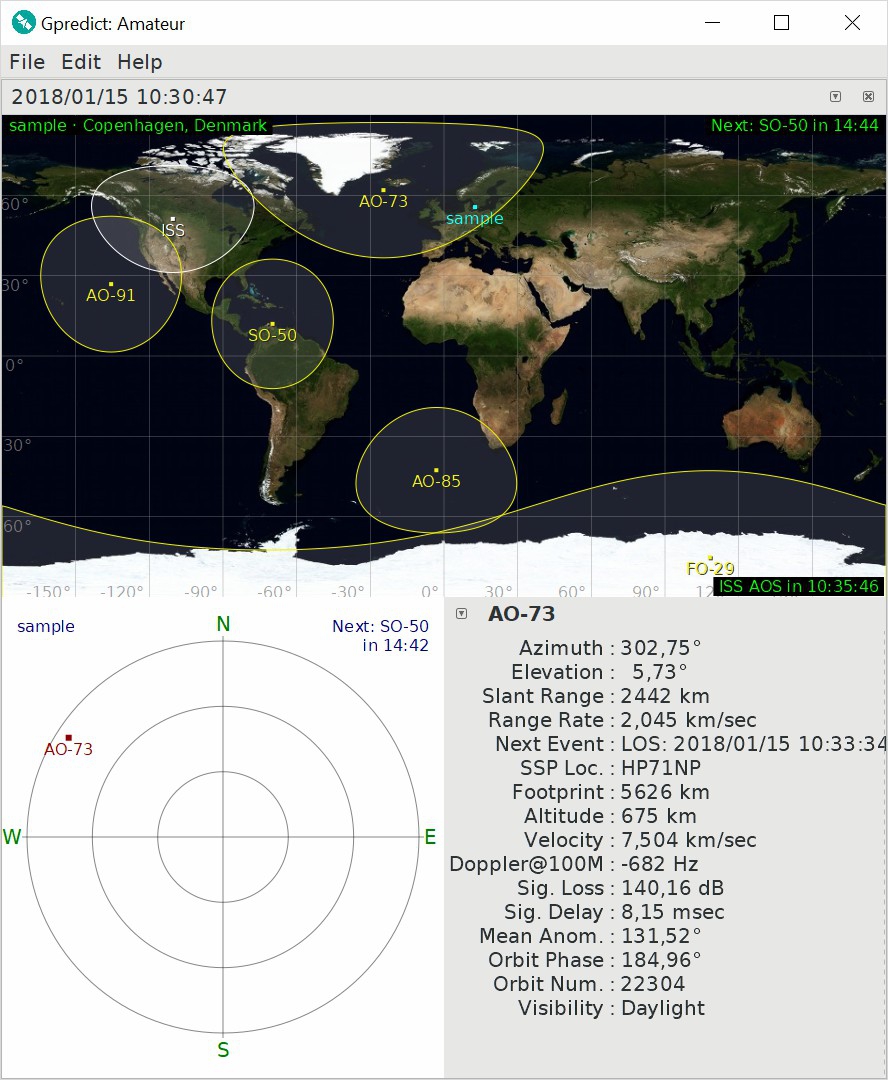

Normalement, si vous avez gardez ISS vous devriez avoir la même vue que moi :
En haut à gauche est indiqué le temps avant le prochain passage du satellite. En bas a droite les données de position du satellite dans le ciel. En bas a gauche le radar de votre station sol.
