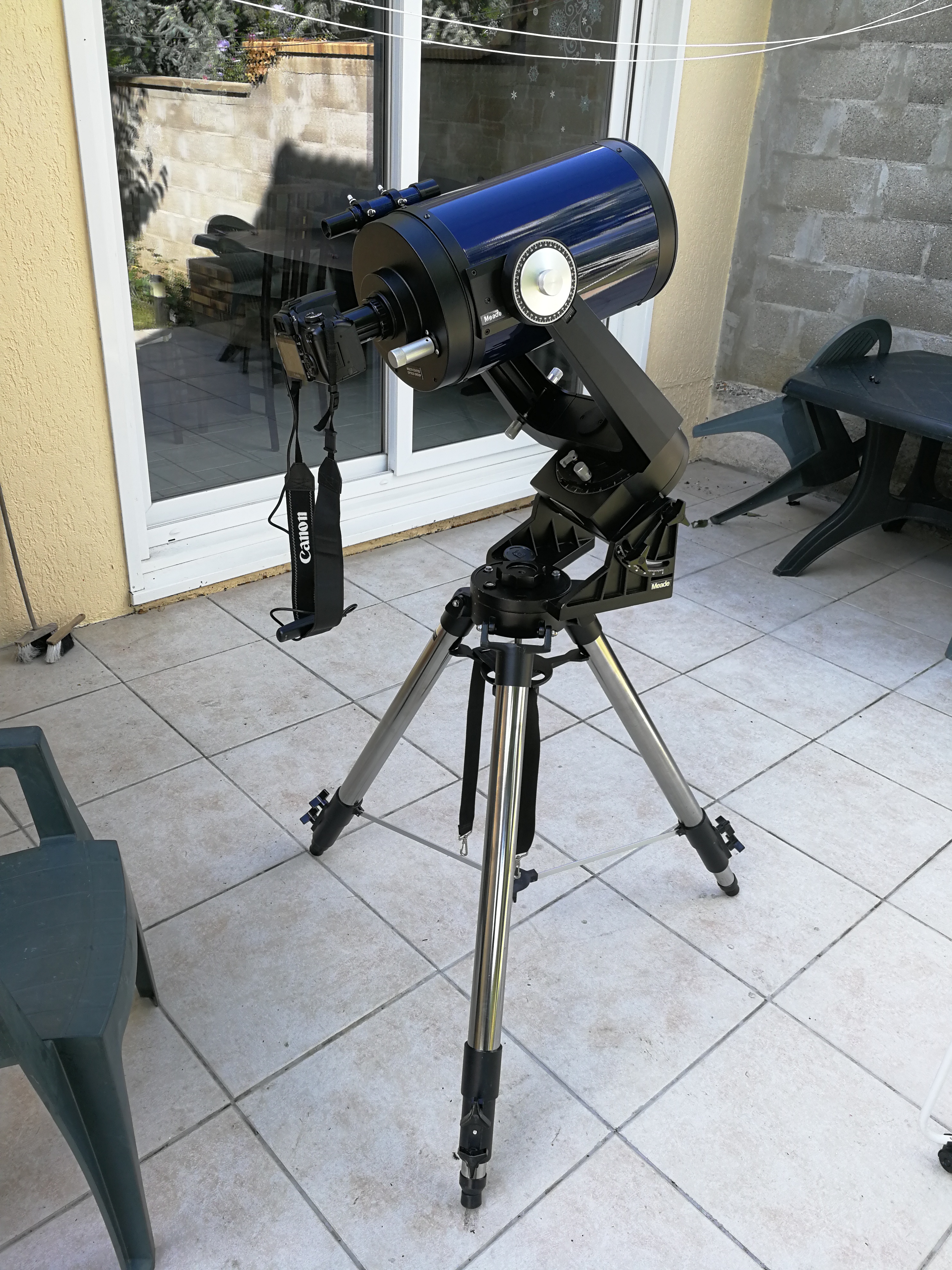

J'ai découvert l'astronomie grâce à deux collègues (et amis) qui font pour l'un du planétaire et l'autre des photos de ciel profond depuis un bout de temps. L'un d'entre eux m'a prêté une lunette takahashi FS60 pour observer Jupiter (l'année dernière). Ce fut une révélation. Voir de mes propres yeux cette planète si lointaine était juste formidable, je ne pouvais pas m’arrêter la. De plus étant de nature curieux avec un bagage technique regroupant l'optique, l’électronique et le développement logiciel, j'ai également vu tout ce que je pouvais créer autour de cette activité. J'ai donc cherché à acheter du matériel pour commencer et je suis tomber sur une super occasion sur webastro d'un ensemble Meade 2080 (SCT 8 pouces 2000mm de focale avec pied et motorisation AD). Du matériel ancien, mais un bon tube (après essais avec étoile artificiel sur place et bien accompagné pour conclure que c'est un bon numéro Meade de 2003). Après avoir un peu joué sur saturne l'été dernier, je me suis intéressé au ciel profond, mais avec une monture techniquement limitée, pour le moment adieux les temps de poses long. Alors je me fait la main en essayant (temps bien que mal avec la météo naze de l'ile de france) de trouver des objets de proche en proche au viseur et plus récemment en utilisant astrometry.net pour savoir ou je fait ma photo......
Bref assez parlé. cette année, passage à l'EQ6 :)
Quelques photos de la bete

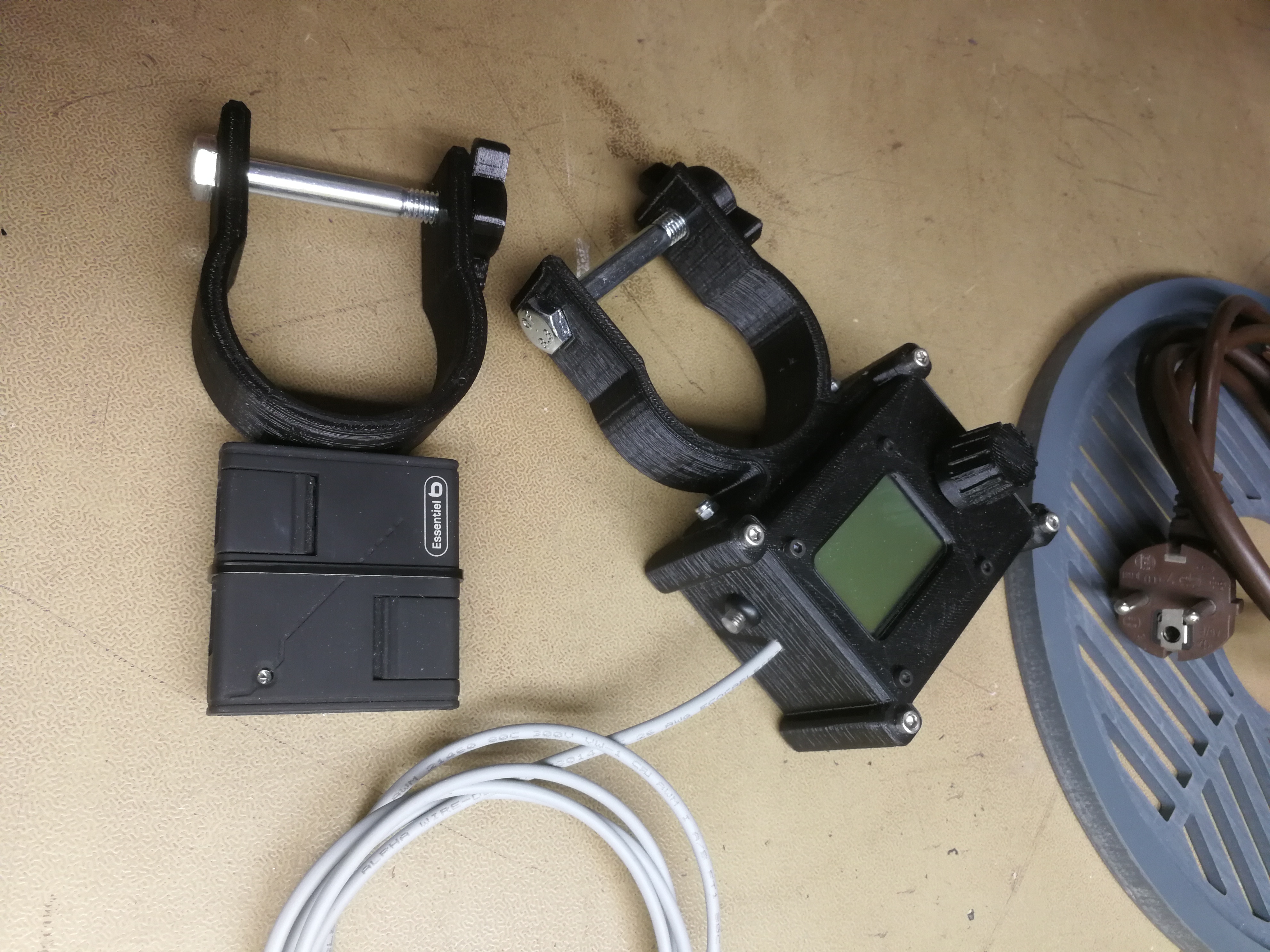

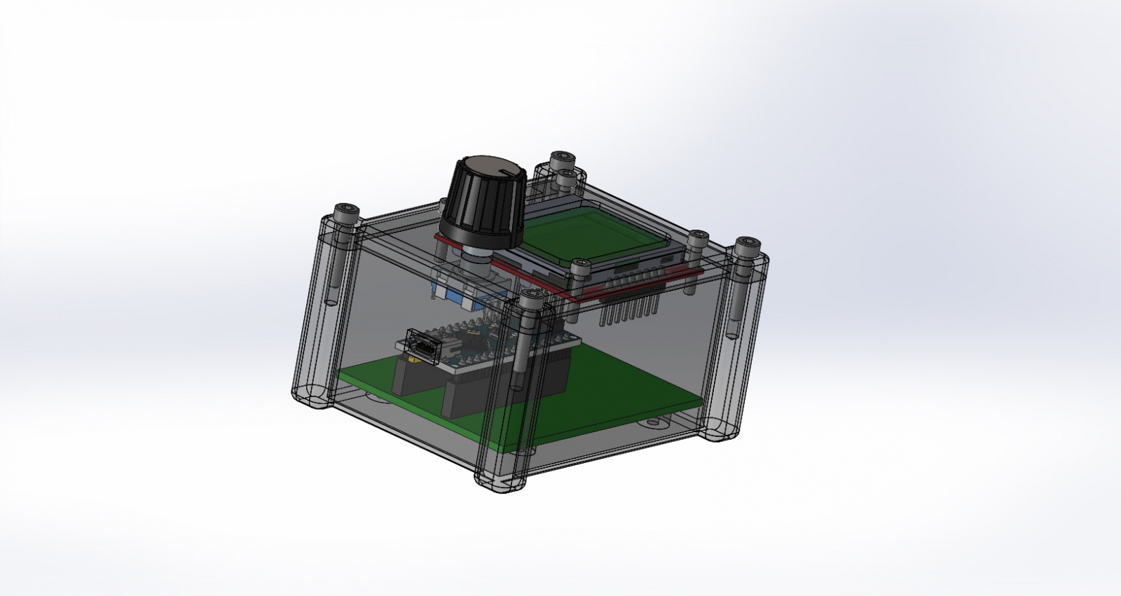

Intervallometre maison et supports pour pied 2 pouces imprimé en 3D.
Supports pour hub USB pour connecter un PC avec l'apn et alimenter l'intervallometre (l'intervallometre fait l'interface avec APT et le canon 400d qui a normalement besoin d'un câble spécifique en bulb. Il peu aussi être utilisé seul sans pc ou à la place du câble d'interface sub-D)

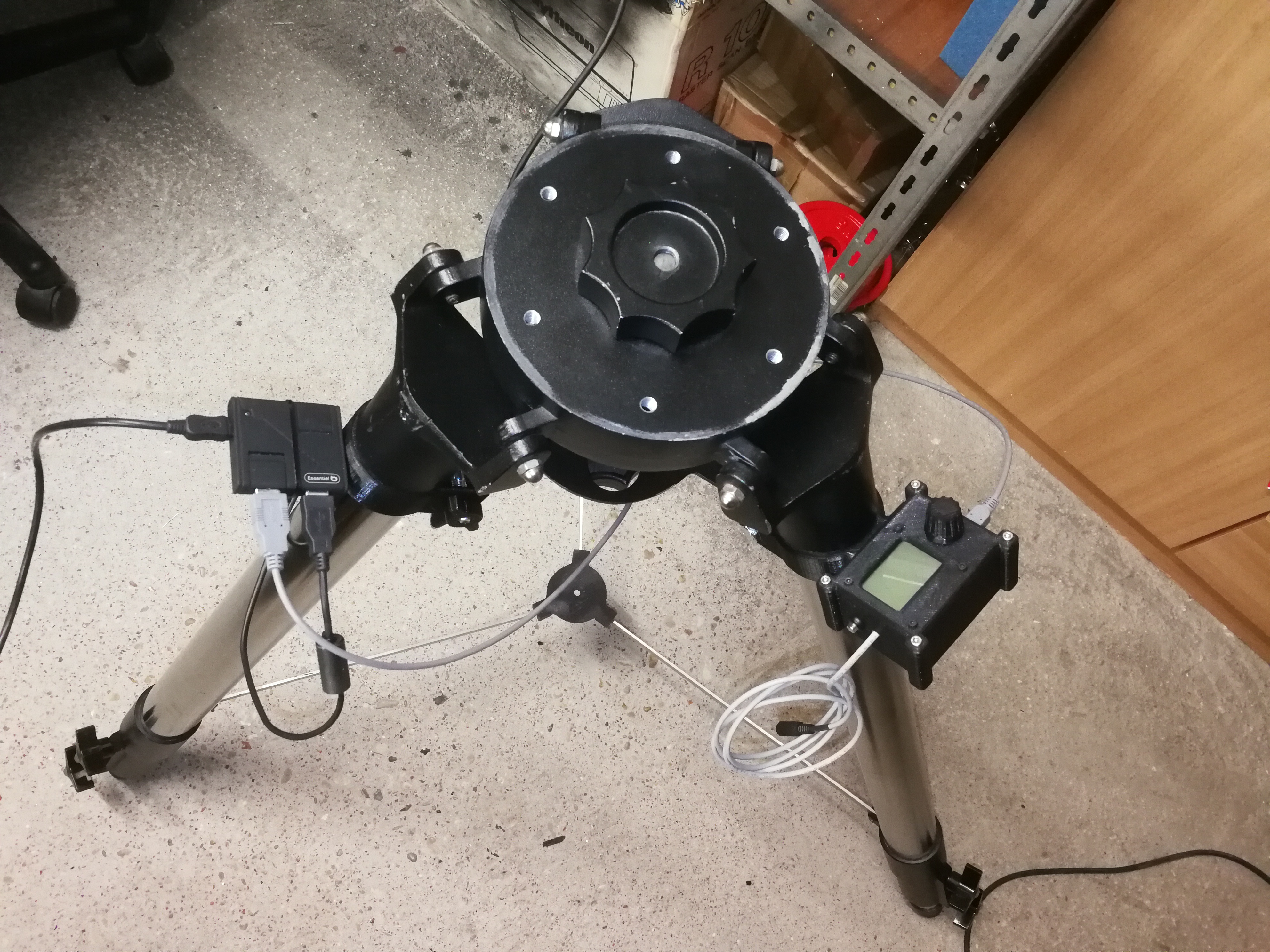

Sur le pied

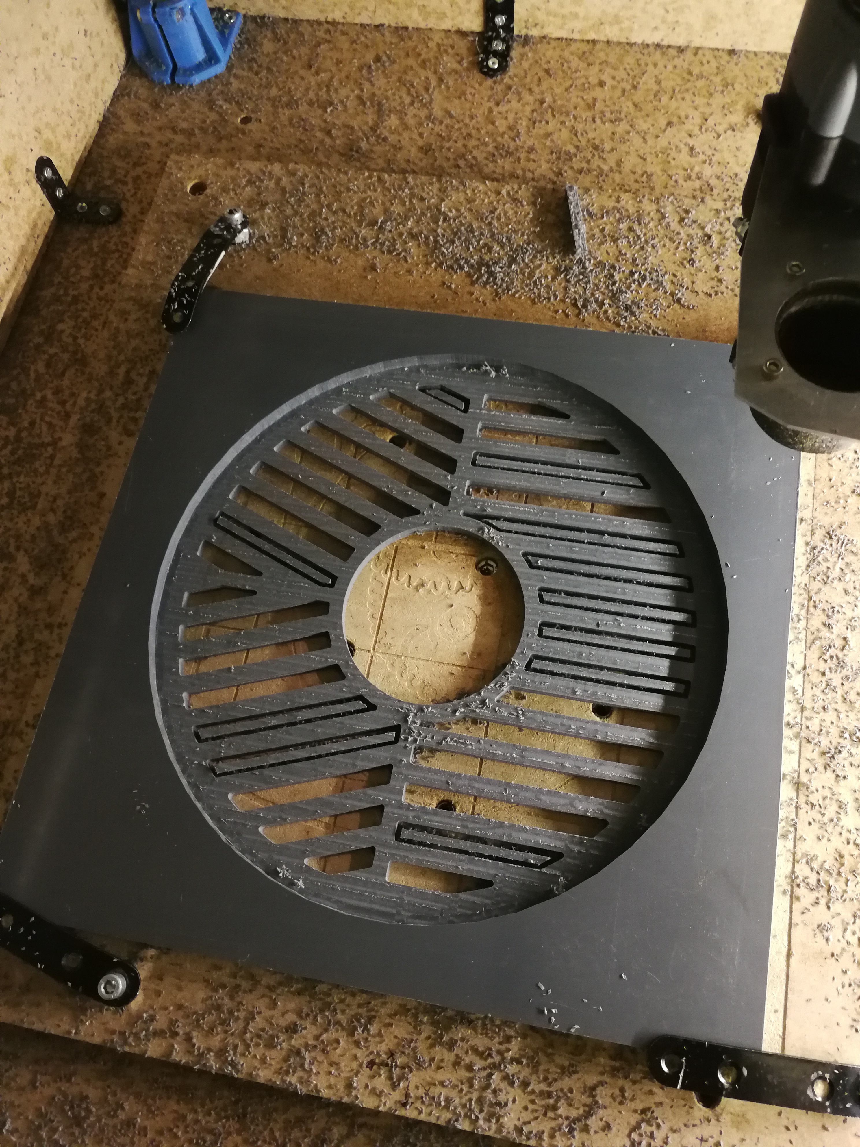

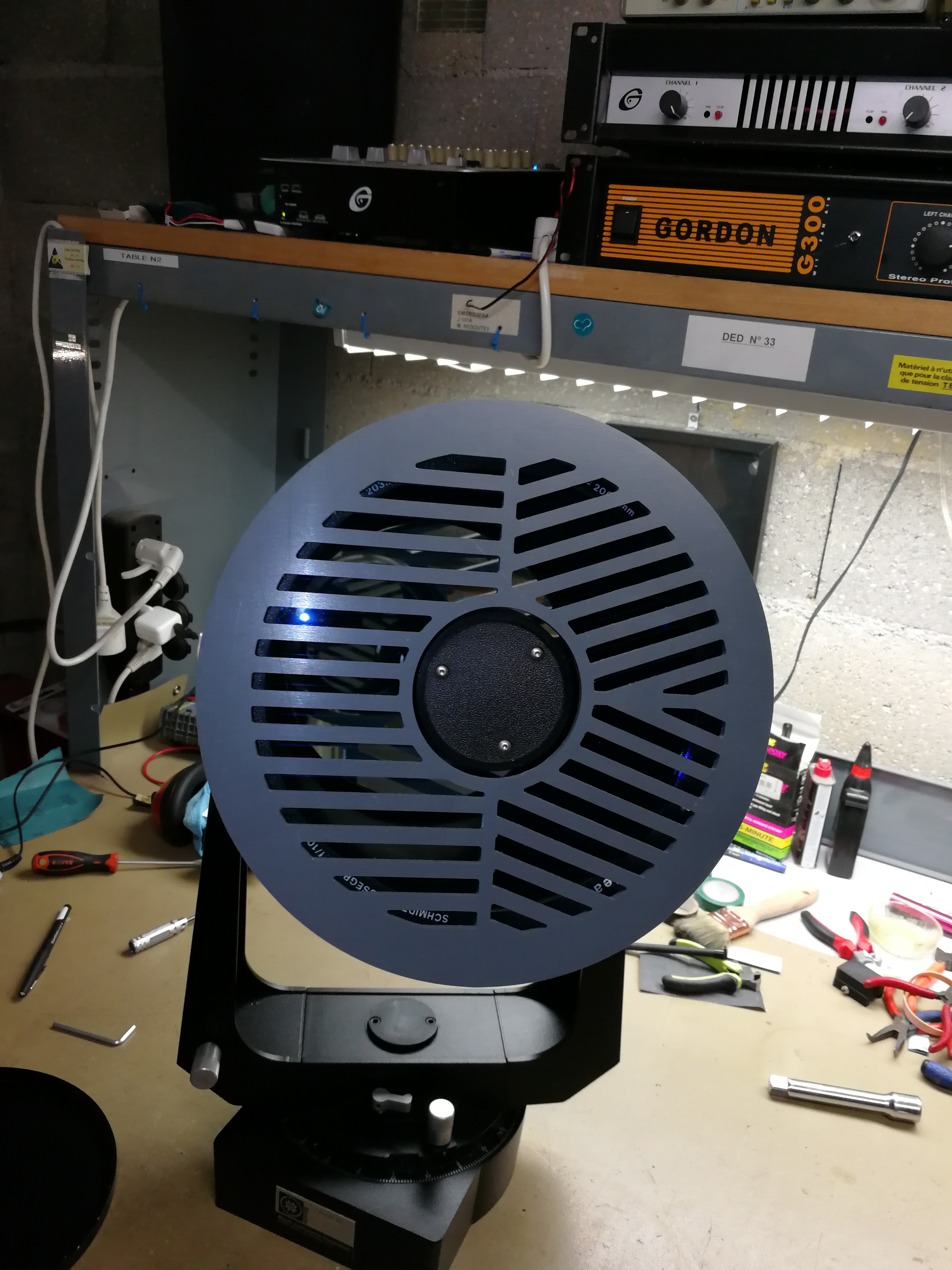

Usinage masque de bahtinov en ABS

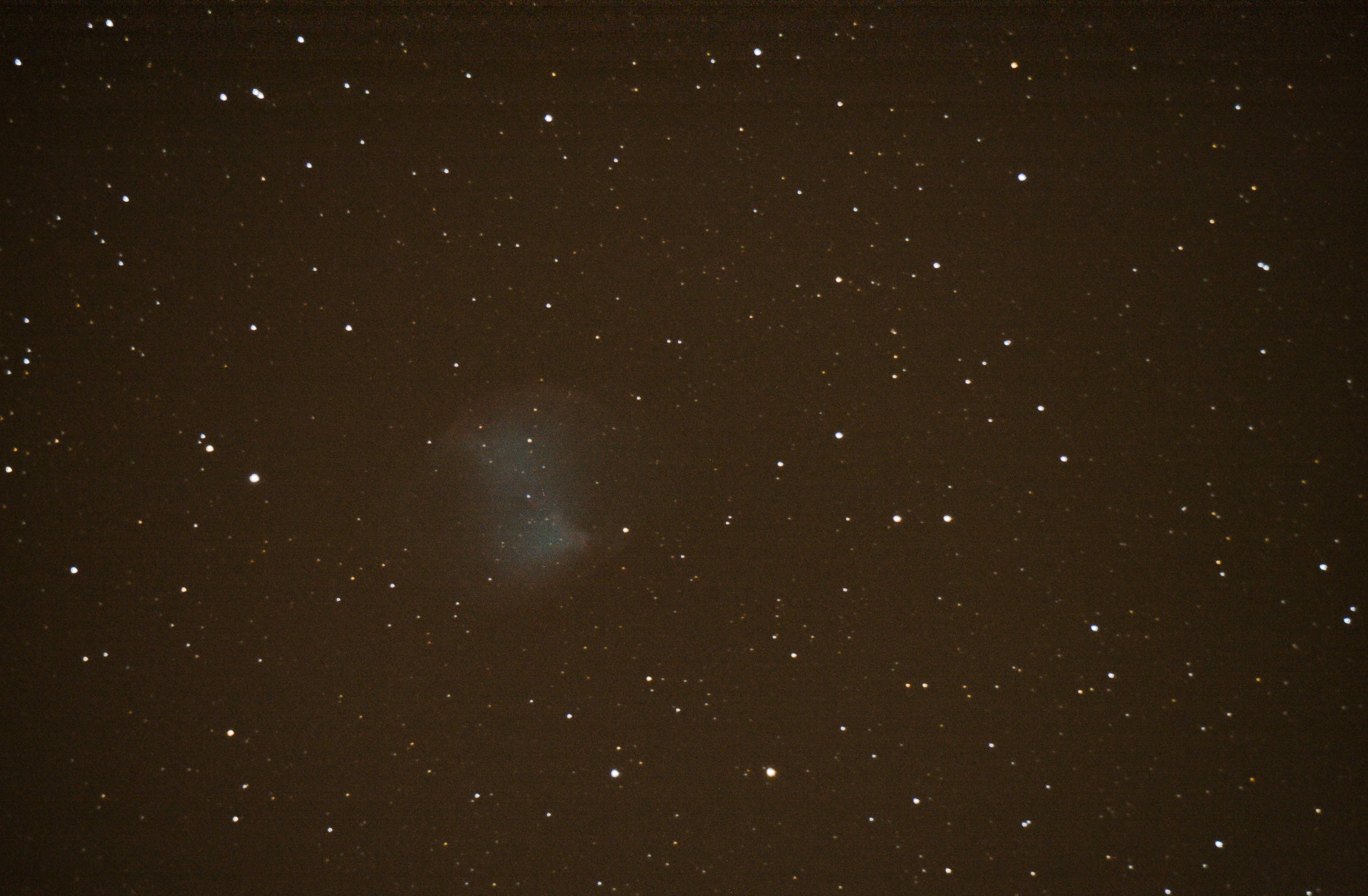

M27 (poses de 30sec à 1600 iso pour M27)

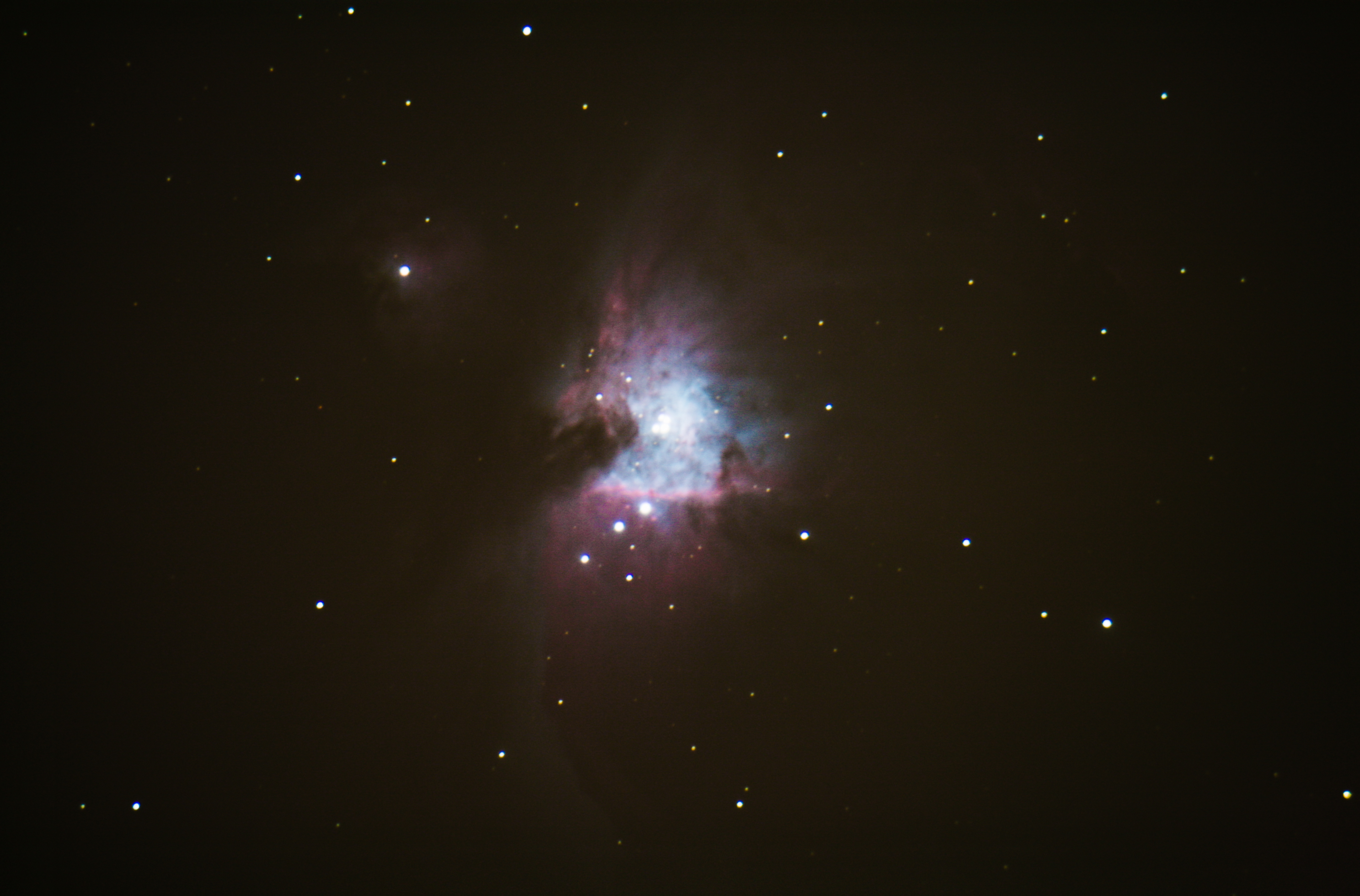

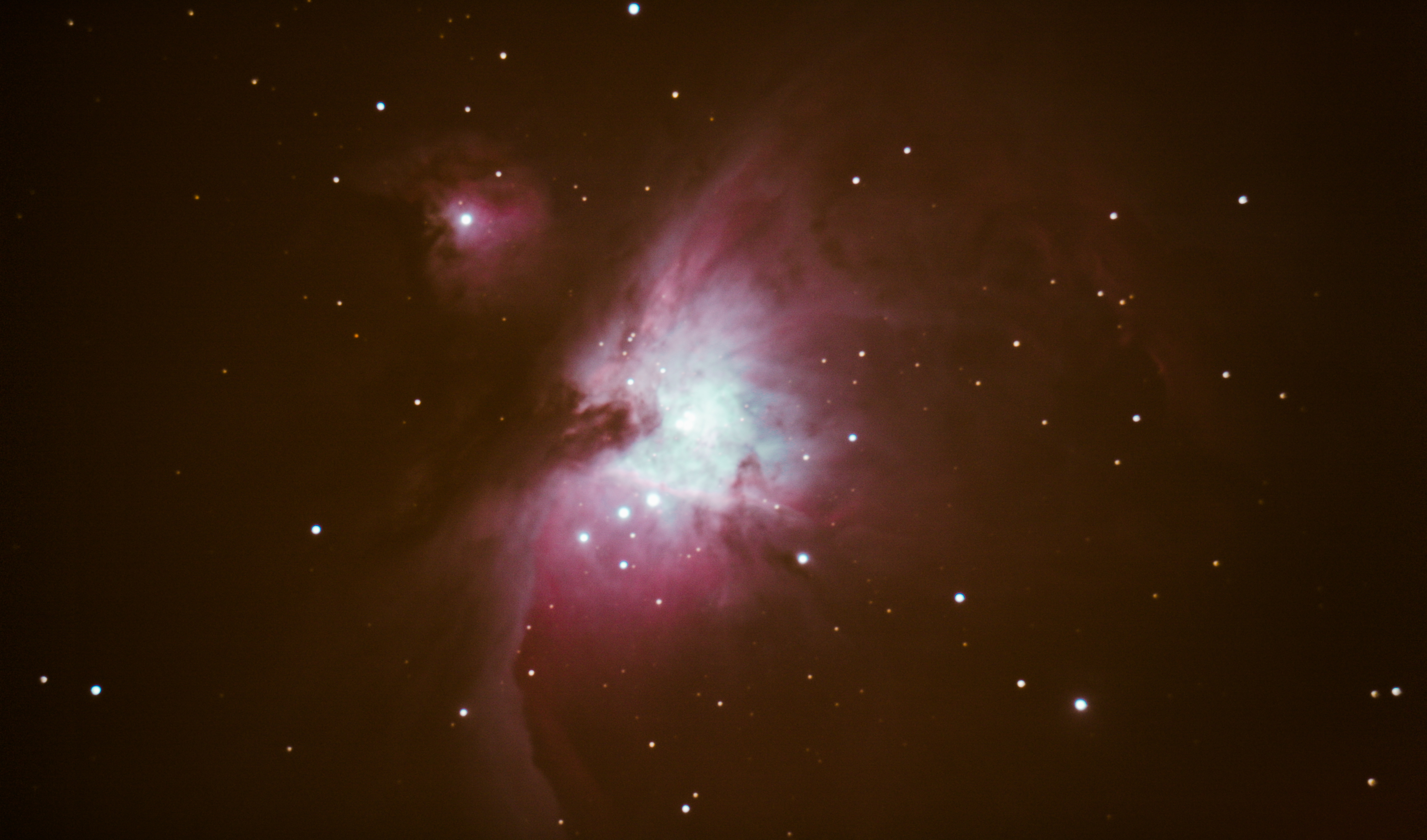

M42 (poses de 21min avec plusieurs poses de 15sec)
M42 (poses de 10min avec plusieurs poses de 10sec)

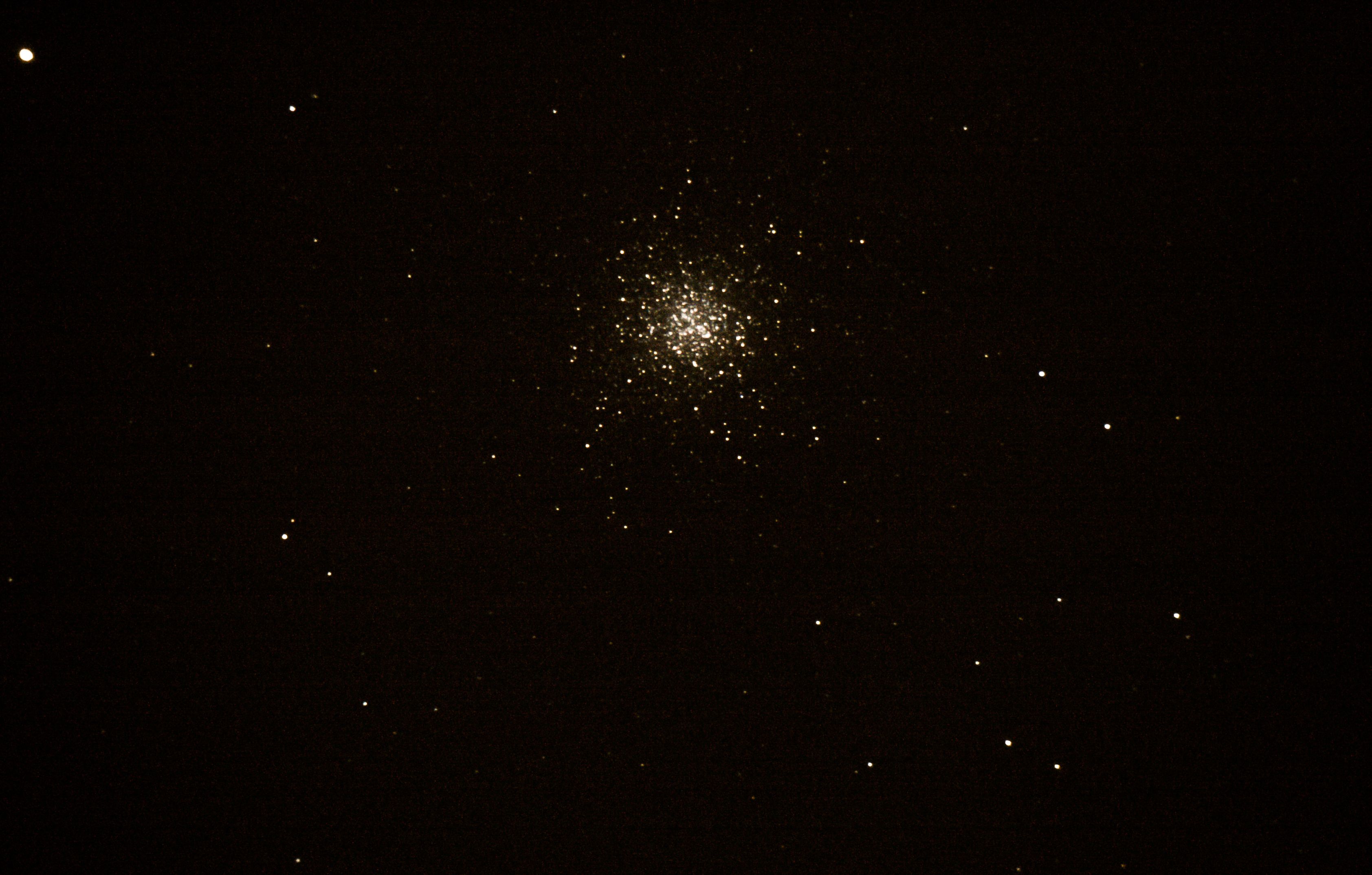

M13 (Poses de 15sec)

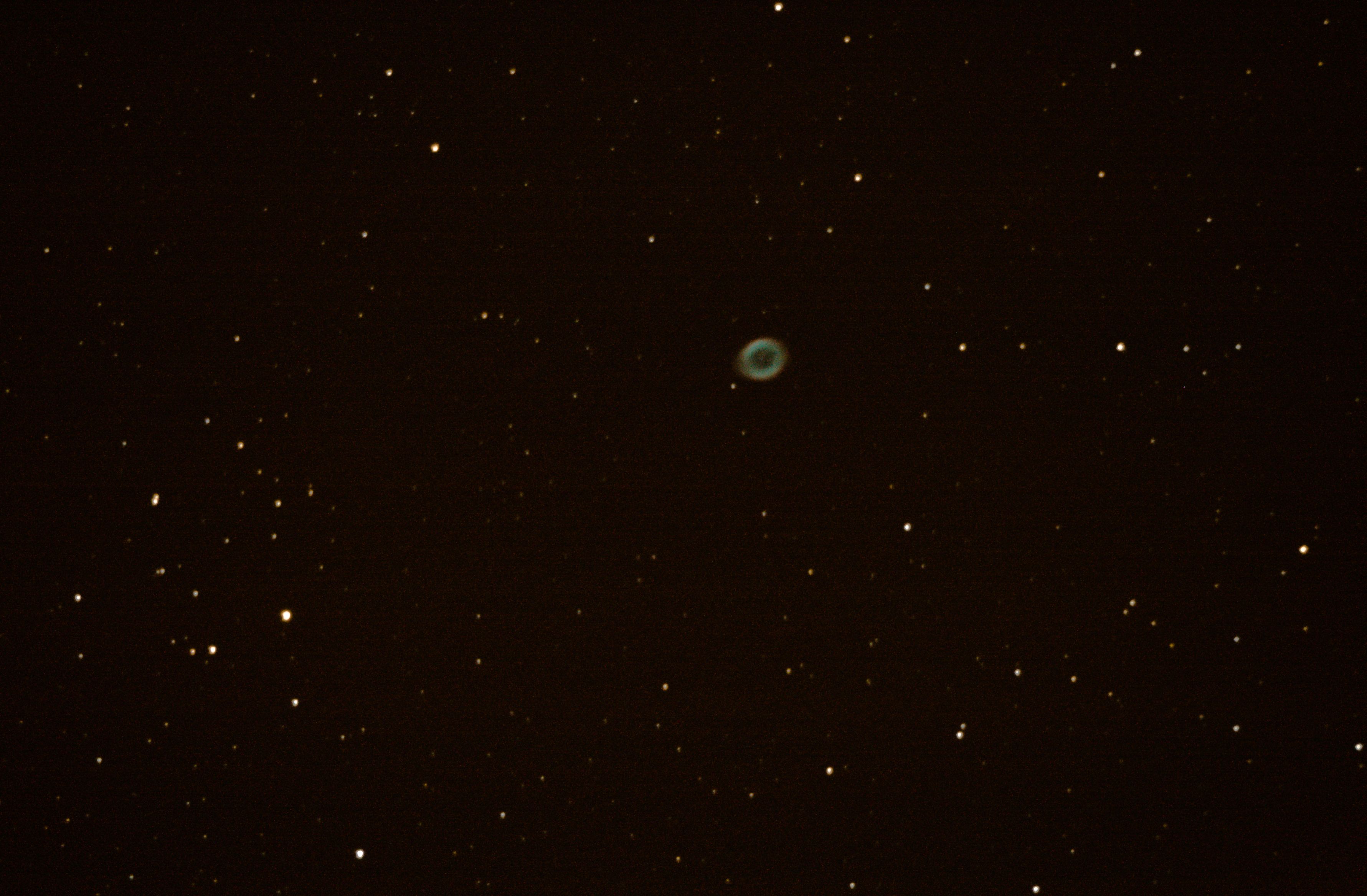

M57 (poses de 20sec et 30sec)

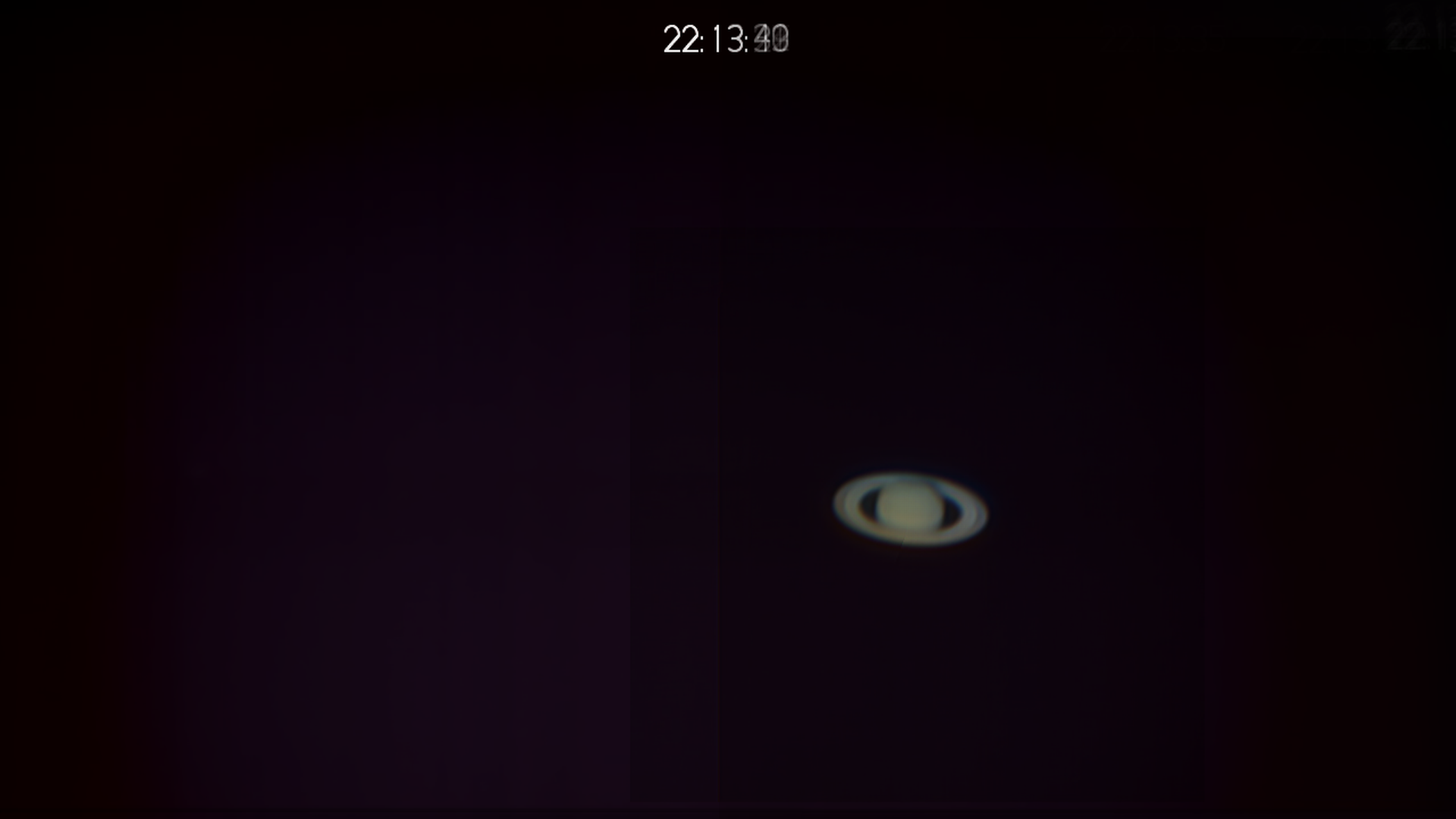

Saturne (pas de barlow, et camera raspberry pi en 720p)

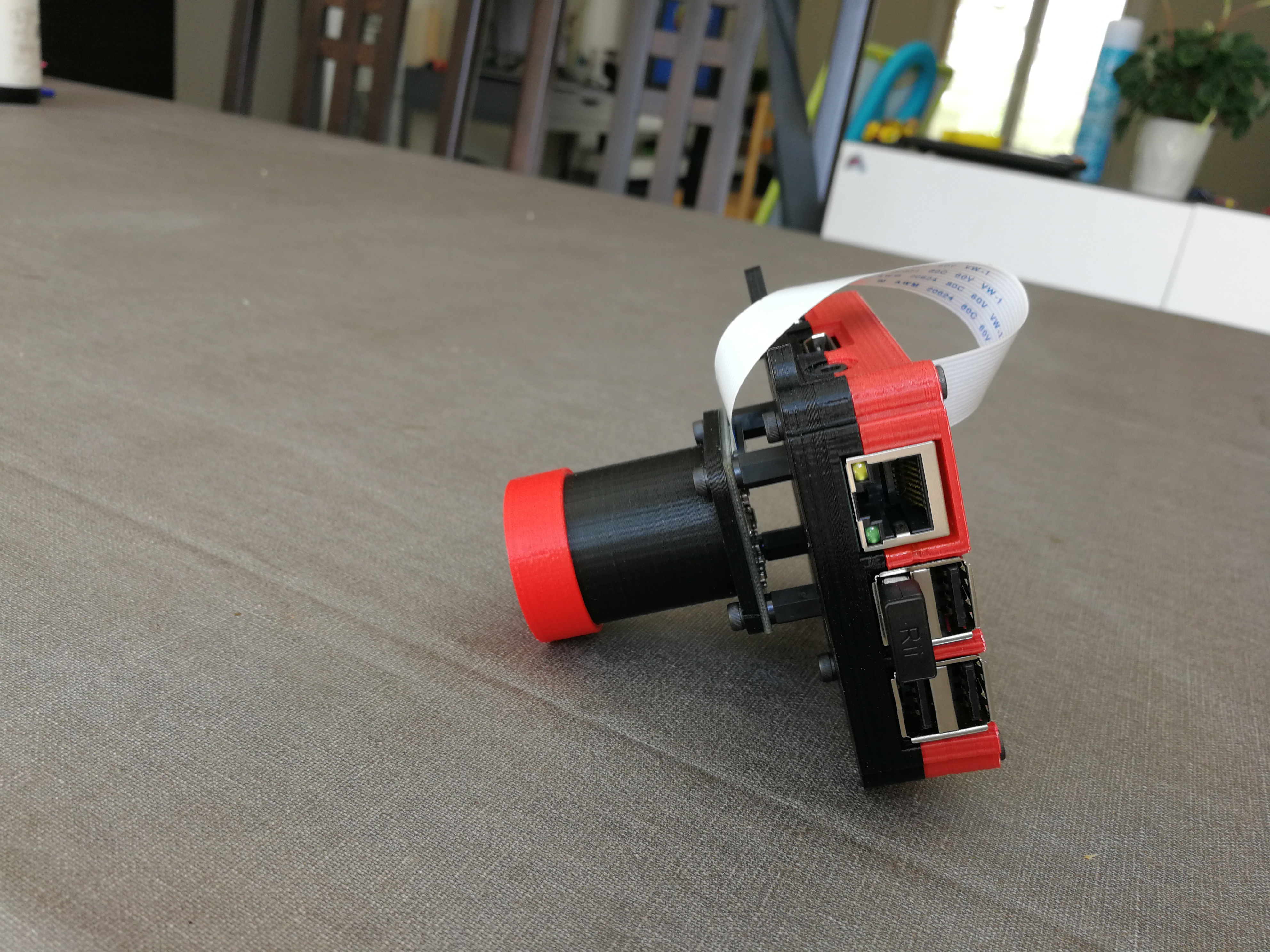

la camera (raspberry pi avec streaming raw 720p vers pc et capteur sans filtre IR, boitier imprimé en abs)

Les images RAW ne sont pas vraiment du streaming, c'est un enregistrement d'image sur la rasp et une lecture via le reseau sur un pc. C'est pas top, ca rame...
Le streaming avec la pi (nouvelle ou ancienne cam) est réalisé à l'aide de gstreamer (possibilité d'enregistrer le flux brut sur la rasp) avec un taux de compression de 20Mb/s (donc presque pas de compression). Il y a aussi la possibilité de ne pas compresser du tout (mais pas tester encore). streaming possible en 1280x720 ou 1920x1080, il est possible de modifier les paramètres de la camera dans le "pipe gstreamer" (shutter, gain.....).
Quelques vidéos avec le streaming. Les conditions atmo étaient déplorables pour les deux vidéos...
En revanche la camera pi (même V2) n'est pas utilisable en ciel profond. A voir pour une cam d'autoguidage (en utilisant le binning). Je testerais quand j'aurais un monture à guider....:p
Si la méthode de streaming h264 t’intéresse, je ferais un post séparé pour détailler la mise en oeuvre de gstreamer, la connexion via ssh à la camera, les paramètres importants etc....

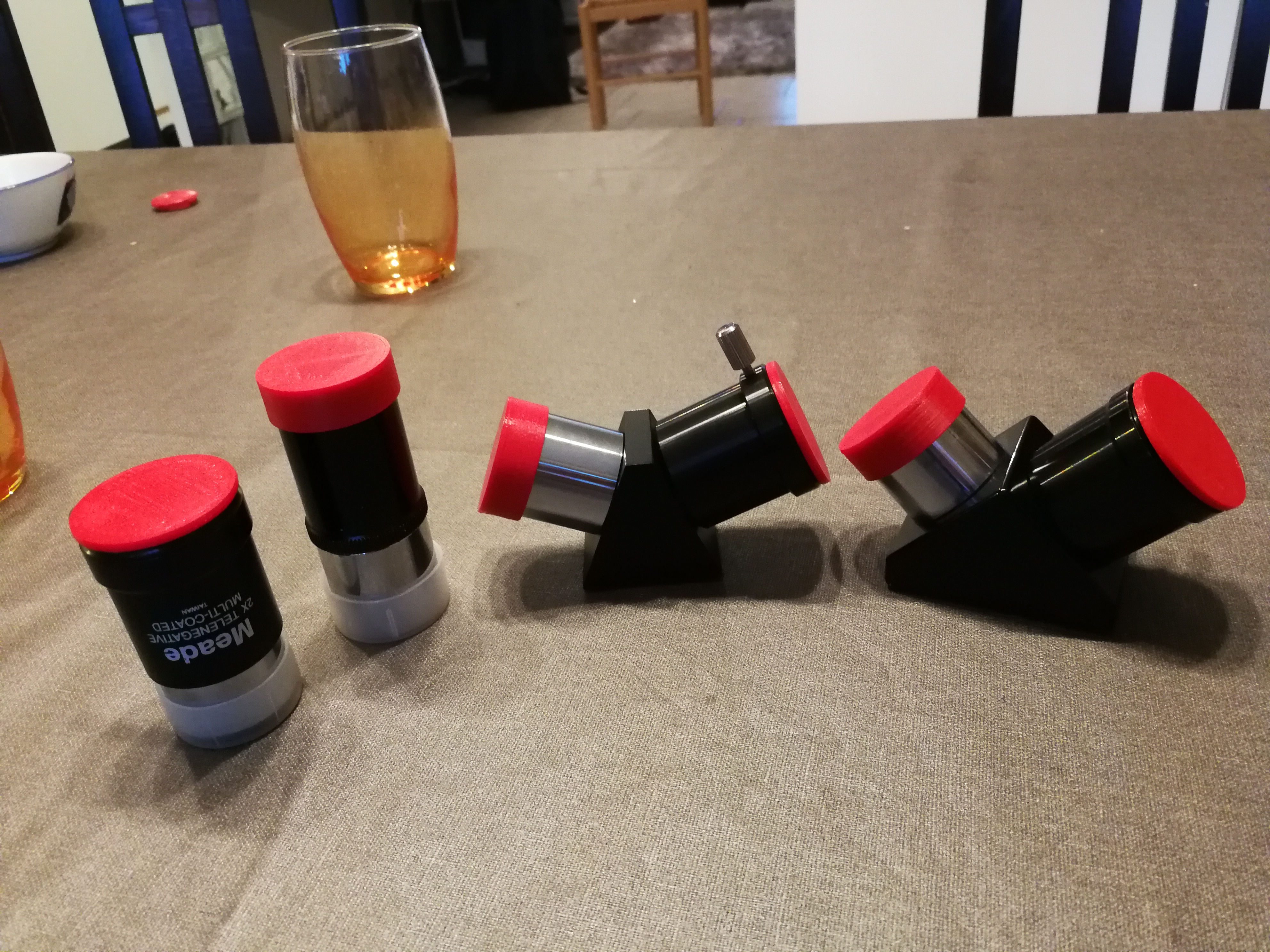

Dis-moi Binouse où peut-on se trouver ces beaux capuchons mâle & femelles rouge ?
Bon ciel étoilé & lunaire à tous
Ils sont imprimé en 3d.
J'ai mis les fichiers STL sur thingiverse.
https://www.thingiverse.com/thing:2450671
Un capuchon pour telescope SCT meade ou celestron (autre peut etre..)
https://www.thingiverse.com/thing:2754347
