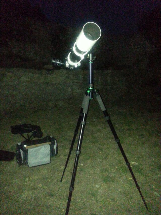

Attention, effectivement le porte-oculaire de la 80Ed est fragile. Ca passe en visuel, mais comme c'est ce que tu veux faire ça va.
Sinon, que dire ? Moi qui n'ai que des 10X50 à la main comme jumelles, la 80Ed a été la révolution : presque aussi vite sortie et mise en place (et transportée en vacances !) elle m'a permis en plus des grands champ d'accéder déjà à de belles observations planétaire ou du ciel profond brillant à 150 X environ. Attention, hein ! Les détails et la luminosité restent limités en raison du diamètre, mais sous très bon ciel on peut déjà se faire plaisir en recherchant moult objets du NGC ...

J'ai une 80ed pour la photo et qui me sert en nomade aussi et j'ai aussi un 90/1250 et la 80ed écrase largement mon Mak :be: même en planétaire, pourtant mon ti mak est vraiment très performant ;)
Ma 80ed dans mon sac a dos avec mon trepied carbone et mon zoom 8x24 :wub::wub::wub:
Une vieille photo mais qui ai toujours d'actualité :be:
Mais au sinon tu as pas pensé à t'acheter des jumelles :dehors:
