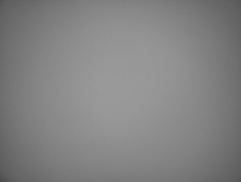

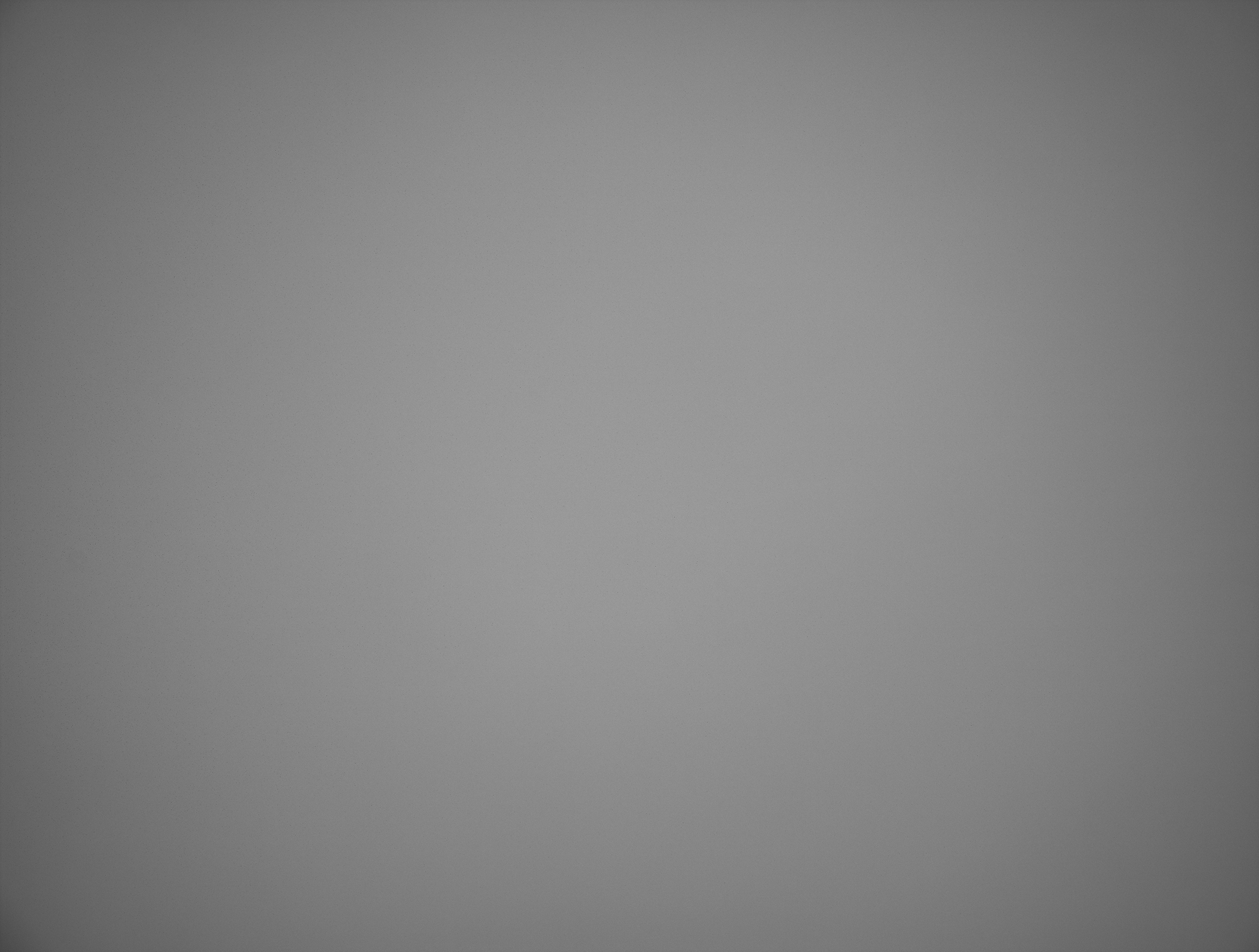

Salut, je possède ce réducteur. Il est excellent au niveau de la correction. Mais il vignette fort et vite.
Pour un 400 f/4 c'est illusoire. Mais il me semble qu'une version 3" a existé.
JF
Merci pour ce retour.
Pourrais-tu nous mettre un flat avec ton setup ?
JF
Ben d'après la doc, ça vignette pas avant 4mm du centre à f3.8 :D donc pour un imx290 ça passe facile :D (6mm de diagonale)
Je veux bien un flat aussi !

voici un flat (réduit pour la taille) avec l'ASI 1600 (format APS-C) sur le t350 f/4.7. Ouverture résultante avec l'ASA 0.73 = 3.5/3.6.
Avec la 290 pas de problème. Mais au-delà de 70 mm ça vignette bien. Plus le diamètre du miroir est grand et le f/d court, plus ce vignettage est important.
Il faut bien sûr un secondaire bien dimensionné avec le bon offset. A moins d'attaquer directement le foyer sur l'araignée avec les pbs de dissipation thermique dans l'axe.
La correction est excellente jusqu'à 18mm de cercle image.
