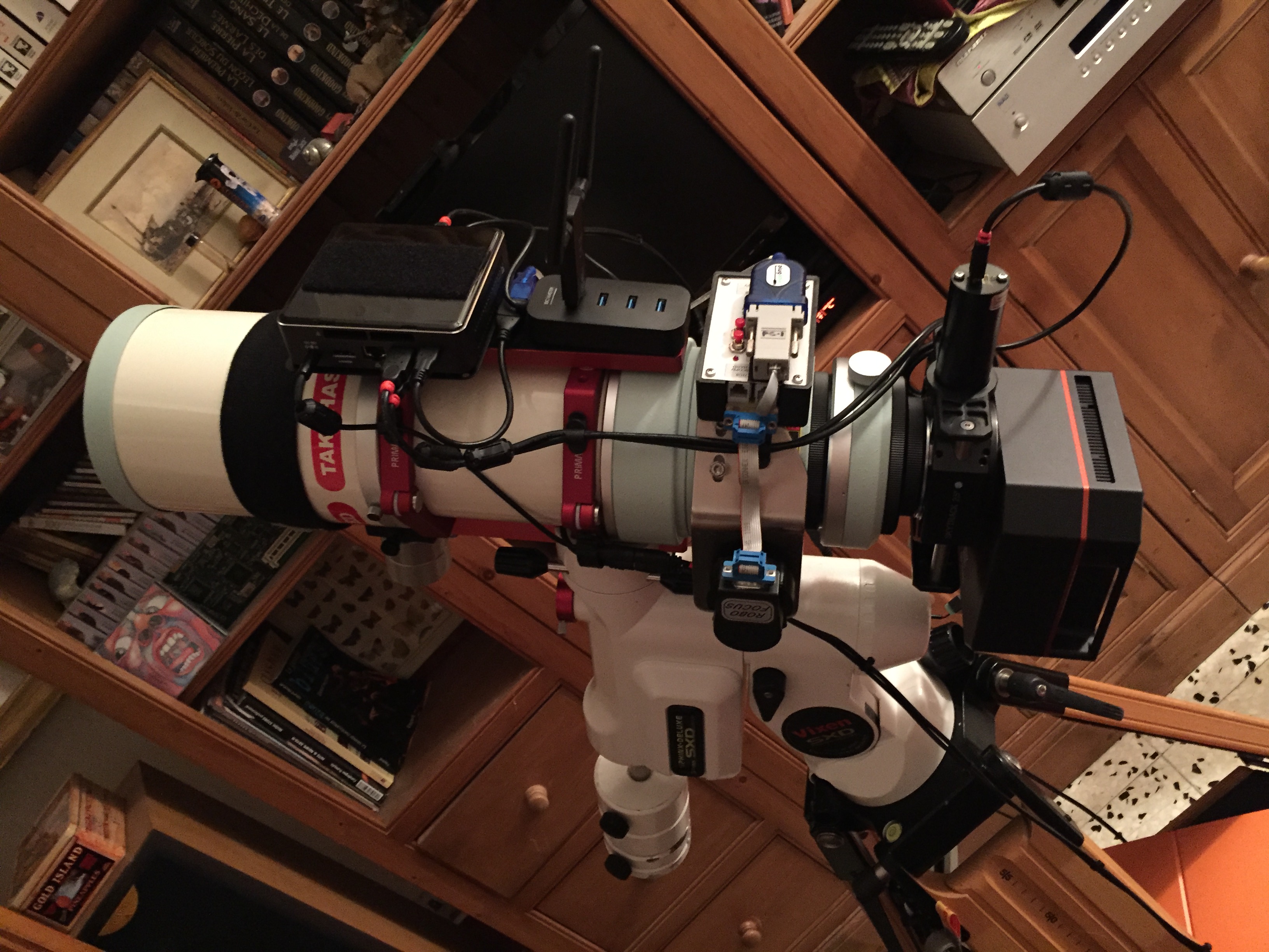

Perso j'ai un nuc sur mon tube 200/1000et c'est vraiment bien.
Il gère tout: monture, caméra, apn.
Dessus il y a d'installé les logiciels pour le suivi, phdmax, canon utility, CDC et 1 ou 2 de plus et je contrôle le tout depuis chez moi en wifi depuis bureau à distance.

archange 34, J'ai exactement les mêmes colliers que ton ami, tu sais comment il a procédé à la fixation du NUC ?
De plus, à quoi servent ces petites antennes que l'on voit ici :
file.php?id=2799
Merci à tous pour vos propositions et commentaires !
Le nuc est livré avec une platine que tu visser dessus et pour fixer l'ensemble tu peux percer2 trous dans celle ci et tu visse l'ensemble sur la queue d'aronde
Merci pour vos réponses concernant la fixation. Je vais voir pour visser le NUC, si cela n'est pas possible j'utiliserais du bon vieux velcro :)

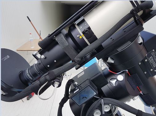

Hello Alien,
Le NUC est un très bon choix mais, personnellement, je prefère ne pas rajouter du poids sur la monture. Pourquoi pas coller ton NUC sur la base de ta monture et de sortir les câbles en boucle, dans un gaine, proprement ?
Enfin, à toi de voir les avantages et inconvénients. Je me permets de partager une autre alternative qui fonctionne très bien :)
Miguel
PS J'ai le même système en nomade, je ne fais que déconnecter les connecteurs sur les appareils et tous les câbles restent dans la gaine principale.
Modifié par Bandido
Merci Gerard et Patte. Vous avez répondu à mes dernières interrogations !
Miguel: L'idée de coller le nuc sur la monture est très bonne. Effectivement, c'est envisageable. Je testerai les deux pour vois ce que je préfère ! Ton montage semble très propre, c'est ce dont je rêve haha ! Merci pour ton passage :)
