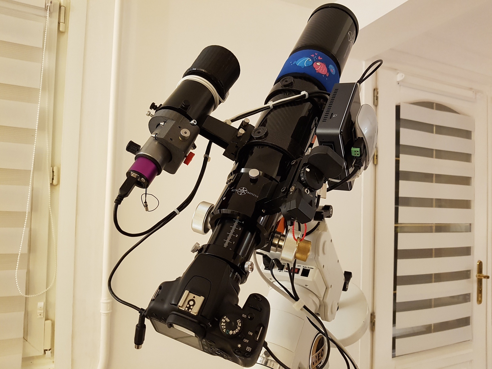

Bon j'ai craqué, commandé un NUC I3 + 8Go de vive et un SSD de250Go +windows 10 pro 64.
Plus de 650e si on le trouve tout monté installé, juste 500 en le faisant soi même, yapa(encore)photo.
Maintenant je vais regarder les besoins pour me faire un hub d'alim compatible 220V ou 12V en entrée. En fait un hub 12V et j'ai déjà une alim 220/12 d'une centaine de watts qui devrait suffire.

ob_aa9f05_20180315-205601.jpgJe ne trouve pas la case EDIT.... alors je "sur-post":
En deux mots, le NUC est une excellente solution, et le bureau à distance fonctionne au poil pour peu qu'on aie les mêmes versions de windows 10 sur les deux PC (j'ai mis W10 pro).
En filaire pas besoin d'internet, pas besoin non plus d'écran et de clavier pour le NUC, ça passe "transparent" dan le PC de contrôle.
Si on a du réseau, VNC le fait aussi très bien (PC ou tablette).
Quand j'aurais réussi à m'orienter dans le nouveau WA je ferais un petit article.
Il me reste à gérer mes alimentations proprement et c'est en bonne voie.
Je suis absolument joyeux d'avoir enfin abouti!
