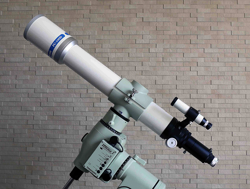

TAKAHASHI
Elle a tous d'une grande :wub:

PS : Wolfan, tu veux pas virer ton image Takahashi géante qui mets le bazar dans l'affichage de la page ?

Je me lèche les babines, rien que d'y penser...et j'ai les crocs de ne pas encore l'avoir, mais c'est comme l'astronomie il faut savoir être patient dans la vie.

La solution pour ça c'est Taka :) Alors oui je suis un Fanboy où même Japanese Boy :D
