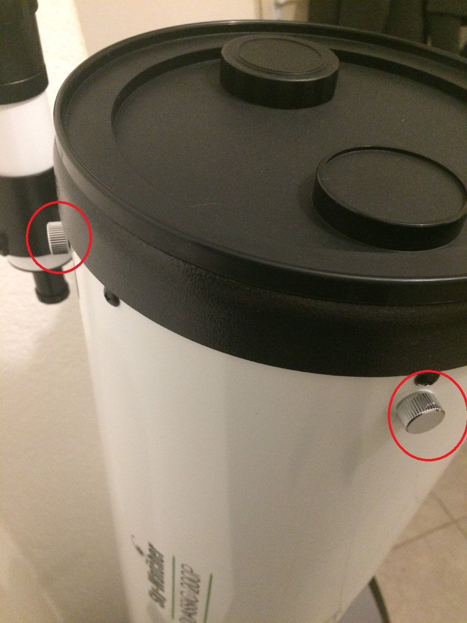

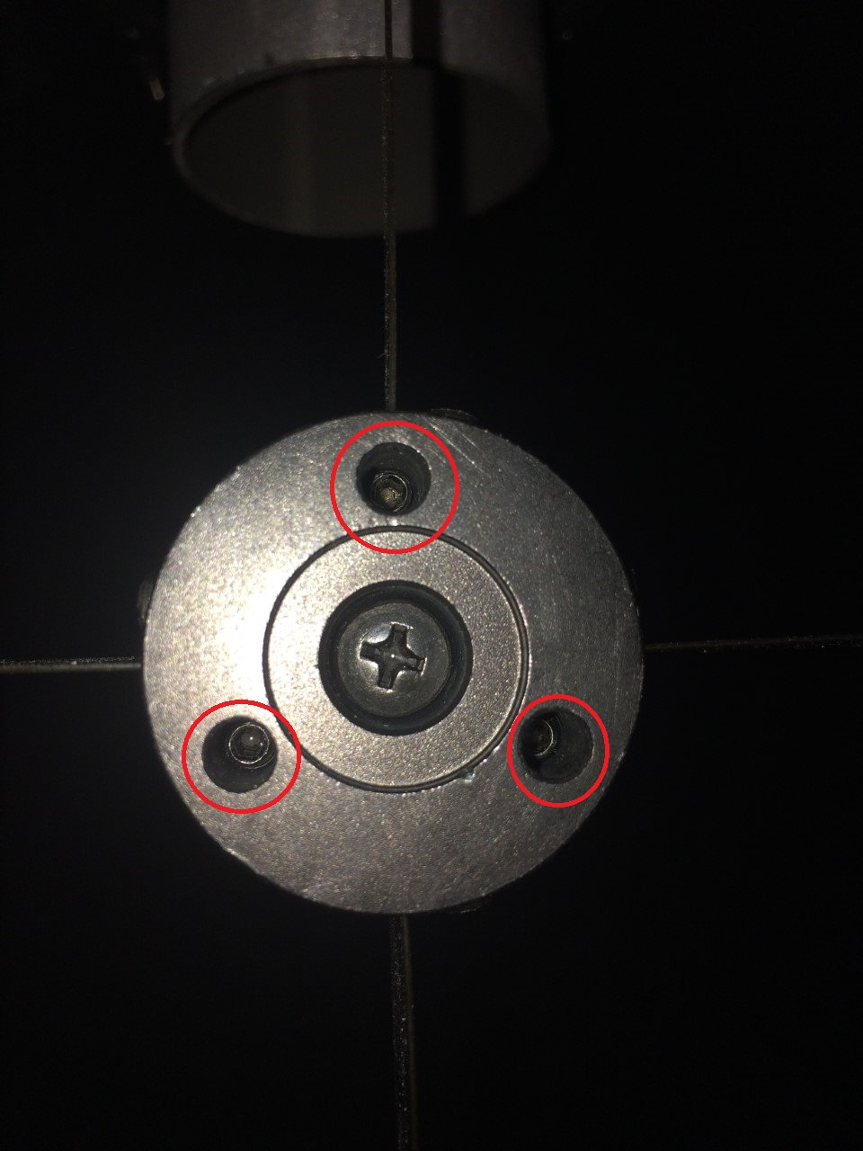

J'ai acheté un oculaire de collimation pour m'aider (pas un laser). Sur la notice de l'oculaire, on me demande desserrer les trois petites vis (voir photo 1), ce que je trouve assez bizarre parce que si c'était nécessaire de les dévisser, elles seraient plus facilement accessibles. Surtout que si je veux régler le miroir secondaire, j'ai les vis à l'extérieur qui me permet de le faire non? :?: (voir photo 2) J'avoue que cette partie n'est pas très clair pour moi, alors j’appelle les experts pour m'éclairer.

Photo 1:
Photo 2:

Pas touche au vis de la photo 2
Il faut une clé 6 pans pour celle de la photo 1 , mais encore une fois , pas touche avant d'avoir tout bien compris !!!
Les vis "extérieures" permettent de régler le centrage et la tension de l'araignée ainsi que de maintenir les branches bien parallèles deux à deux.
Les trois vis sur le support du secondaire permettent d'orienter le secondaire correctement.
Penser que l'on peut aussi tourner ce secondaire sur son axe ( http://www.reto.fr/marquage/imagepages/image12.html )
La vis centrale du support du secondaire permet de régler la hauteur du secondaire dans le tube si besoin.
