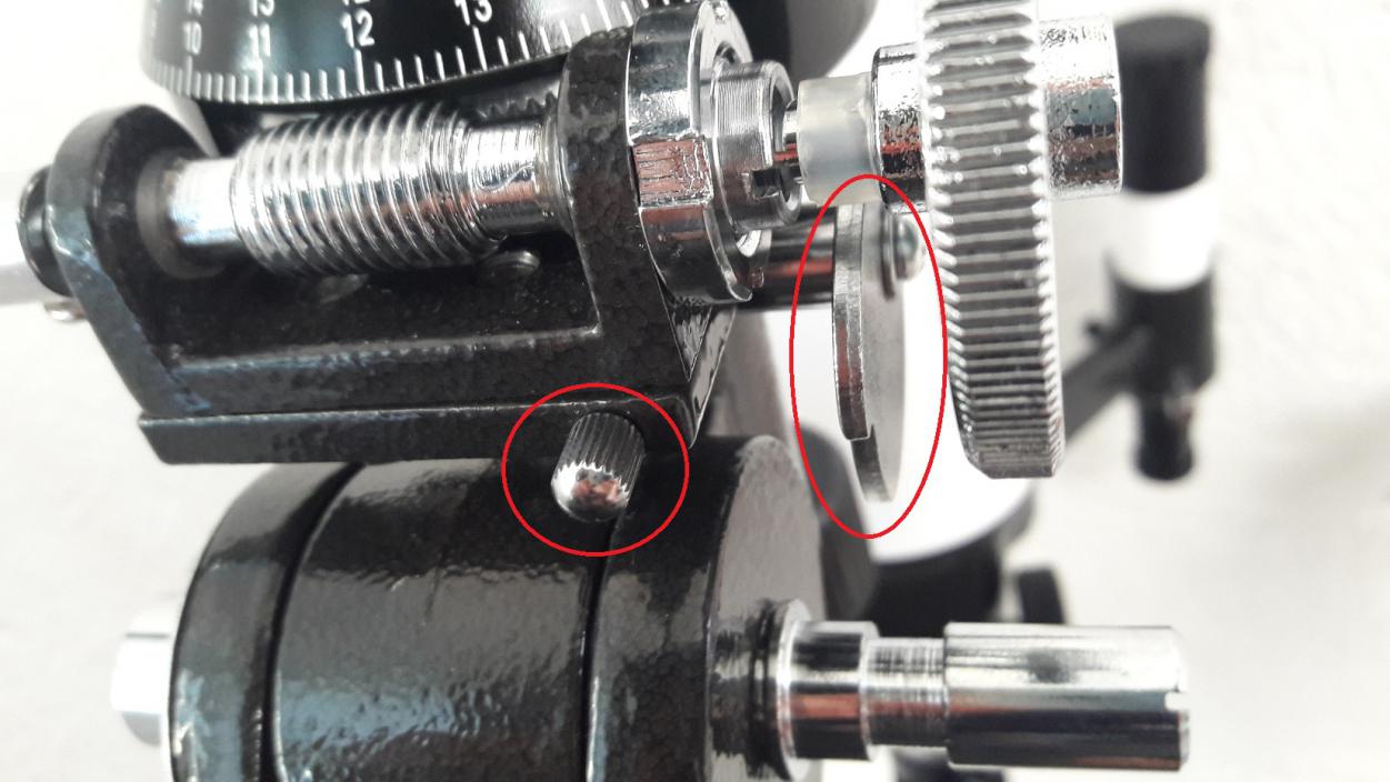

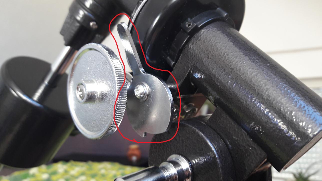

J'aurai une petite question concernant la monture qui est une EQ-2, il y a une partie qui est libre et je ne comprend pas à quoi elle peu servir:
http://www.webastro.net/forum/attachment.php?attachmentid=31176&stc=1&d=1516366791
On dirais qu'elle peu se collé à la molette d'affinage de l'ascension ??
J'ai aussi cette petite vis qui ressemble à celle de l'axe d'ascension pour bloquer la coupelle sur l'axe:
http://www.webastro.net/forum/attachment.php?attachmentid=31177&stc=1&d=1516368436
