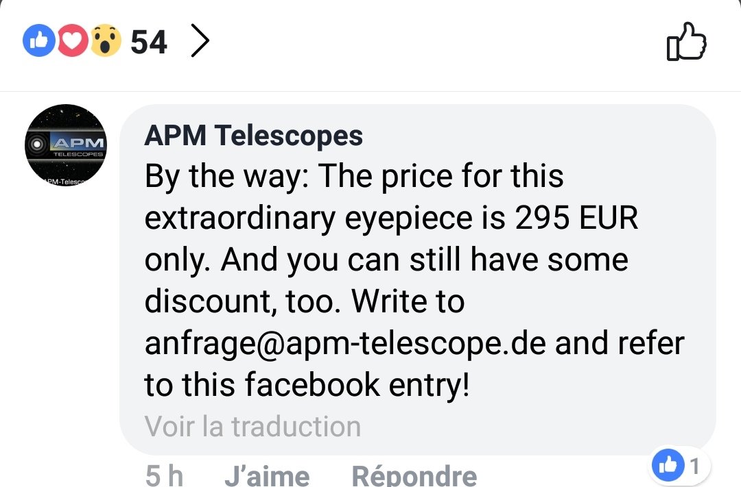

Pour l'instant n'est présenté a priori que le schéma de la bestiole avec un prix de 295 euros:

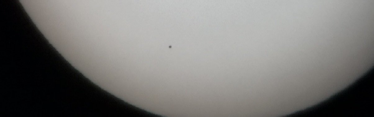

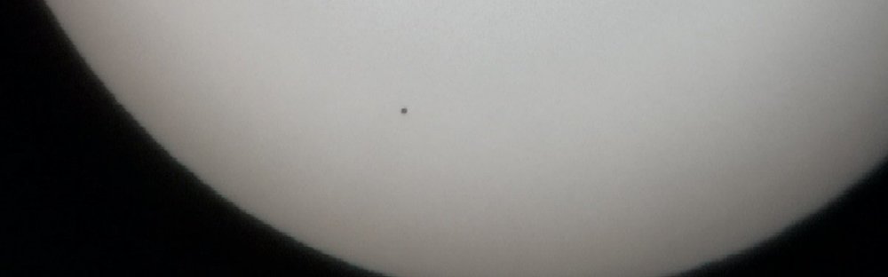

Un premier test pour le transit de Mercure sur une Orion 80ED par zirkel2 (sur AstroSurf) à x48
L'oculaire est lourd : "Je confirme, l'oculaire est lourd et j'ai du soigner l'équilibrage de la 80 ED."
Bon placement d’œil. Mais d'après ce que j'ai compris compliqué pour le smartphone : la photo a été prise avec un ES 14mm 82°
Le ciel était moyen : ça diffusait un peu sur tous les oculaires (même un meade 5000 plössl)
Derrière un filtre astrosolar ND 5 et une réduction de diamètre, je cite :
"/.../, contraste et image piquée, Mercure bien ciselé sur fond du disque solaire. Pas vu de déformation géométrique mais sur du solaire ça ne parle pas trop, le champ est confortable."
Pas grand chose donc pour le moment, sauf l'absence de commentaires concernant les aberrations.
Seul point qui me semble important donc par son absence : pas de couleur latérale perçue => c'est plus facile à voir comme sur la Lune avec un tel niveau d'illumination.
... à suivre

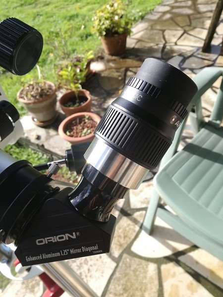

Un premier retour rapide entre deux averses....
Sur bino apm 100 ed 45 ( en 2045 quand le beau temps reviendra je sortirais le 400 ) j'en dirais pas  trop car c'est pas un test mais juste un coup d'oeil rapide...
En main , C'est du costaud, bien dense,  bonne finition.
Test en diurne sous la pluie , première sensation:
La transparence est bonne, sans déformations mais bien jaune en bord large de champ . Le positionnement n'est pas compliqué mais pas non plus très simple , y a pas 20 de relief ou alors je suis vraiment fatigué..., en dessous de la bonnette  la "roue dentée " du haut de l'oculaire peu piquer le coin du nez...  et... regarder au travers ne fait pas revenir le beau temps...
En nocturne avec la grosse lune de ce soir... c'est pas mal !
Finalement le placement se fait plus naturellement la nuit bonnette rétractée. Le jaune s'efface et le piqué demeure. En Cp ... ben on verra qd y aura plus la lune ni les nuages,  dans 2 ou 3 ans...
Je ne détaillerai pas plus car j'ai pas trop de ref sur l apm qui est toute neuve,  d'où la malédiction pluvieuse....
On en reparle plus tard et avec la denk sur le 400....

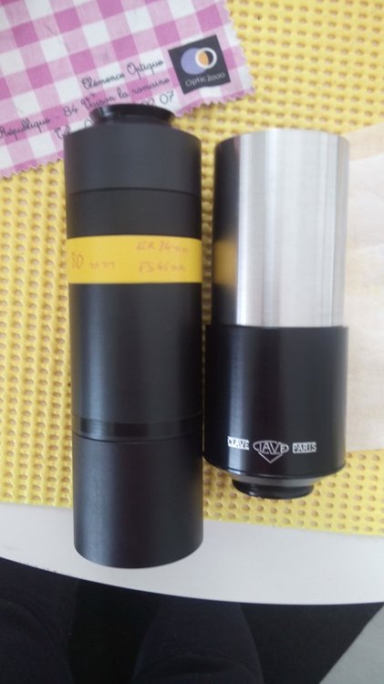

Televue l'a adopté pour le piqué du Radian, Thomas Back idem sur l'oculaire du plus bas prix ensuite, le planetary.
Parfois l'astronomie est vraiment à la bourre pour le confort et la précision optique pour les observateurs. Ça a été longtemps en mode observation de 5mn max et le coup du matériel a été réduit au maximum.
La bonnette chapeau du Clavé que j'ai reprise est très satisfaisante quand l'e.i est très élevé DeuxMonte_20170708_142824.jpg (ei ici 34mm) la marge de relief est suffisamment grande pour tout le monde. (finalisation du design : Skyméca)
